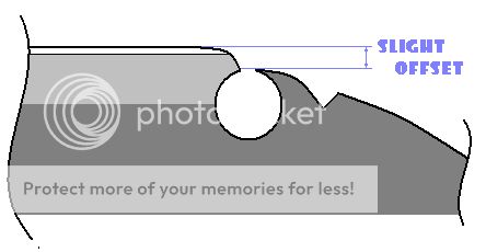

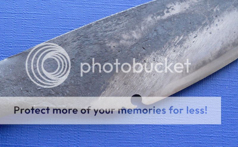

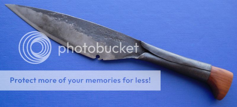

Ich wollte schon länger einmal eine Spanische Kerbe versuchen und da kam mir ein billiges vietnamesisches Messer gerade recht... Die Klinge besteht aus einem Eisen-Kohlenstoffstahl-Eisen-Laminat und ließ sich daher leicht mit einem TiNi-beschichteten Bohrer lochen. Der Rest wurde mit Diamantfeilen gemacht.
Der Griff ist als Tülle ausgeführt, die ich zur Verlängerung mit einem Stück Palisander verstopft habe.
Messer:
Spanische Kerbe:
Und hier noch ein kleines Bild, welches das Design der Kerbe darstellt. Es gibt ja die abenteurelichsten Theorien, wozu so eine Kerbe dienen soll, vom Klingenfänger zum Schaber für die Verarbeitung von Tiersehen, für mich ist es einfach eine aufgehübschte Schleifkerbe. Daher das stufenförmig abgesetze Design.
