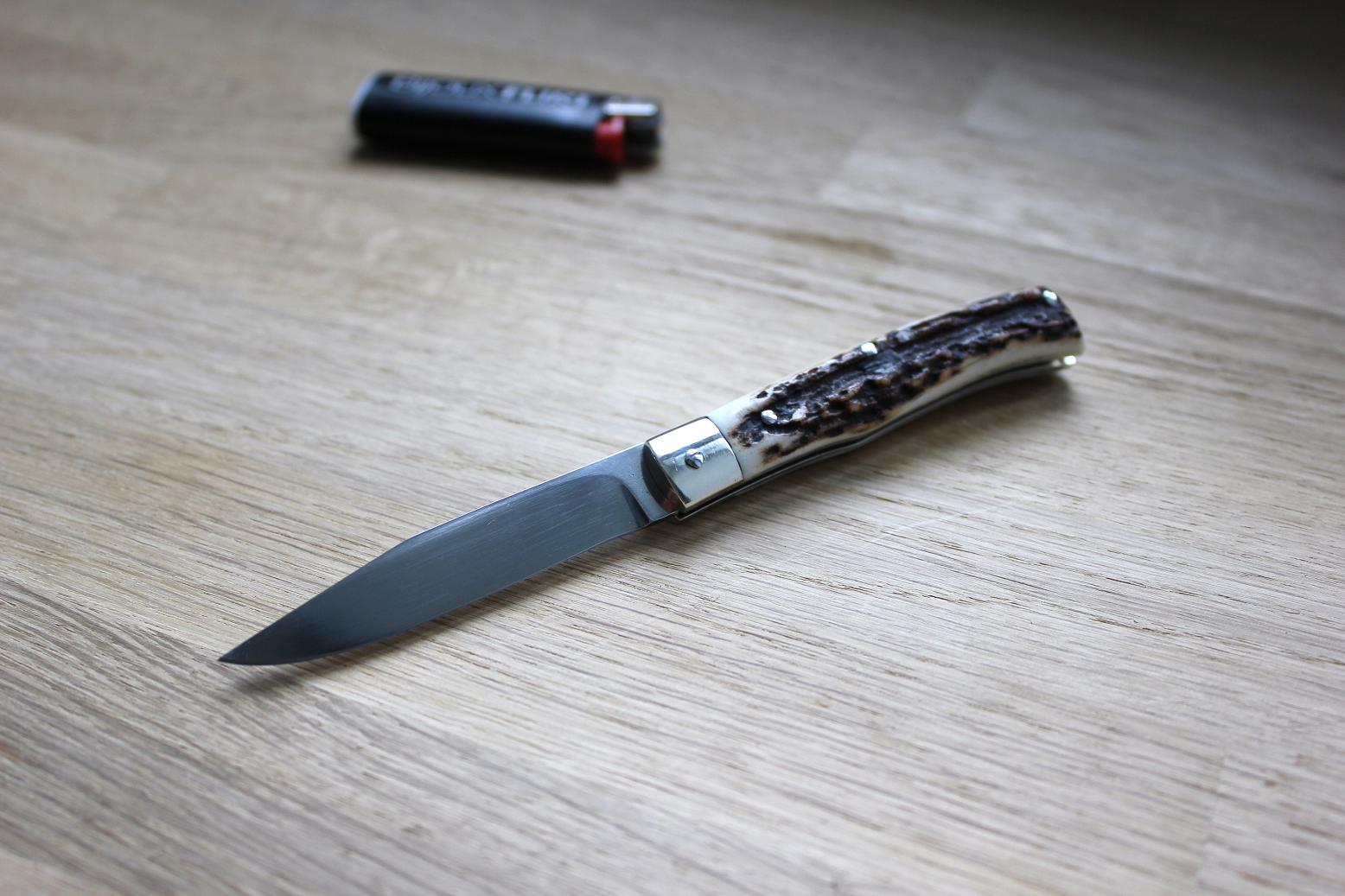

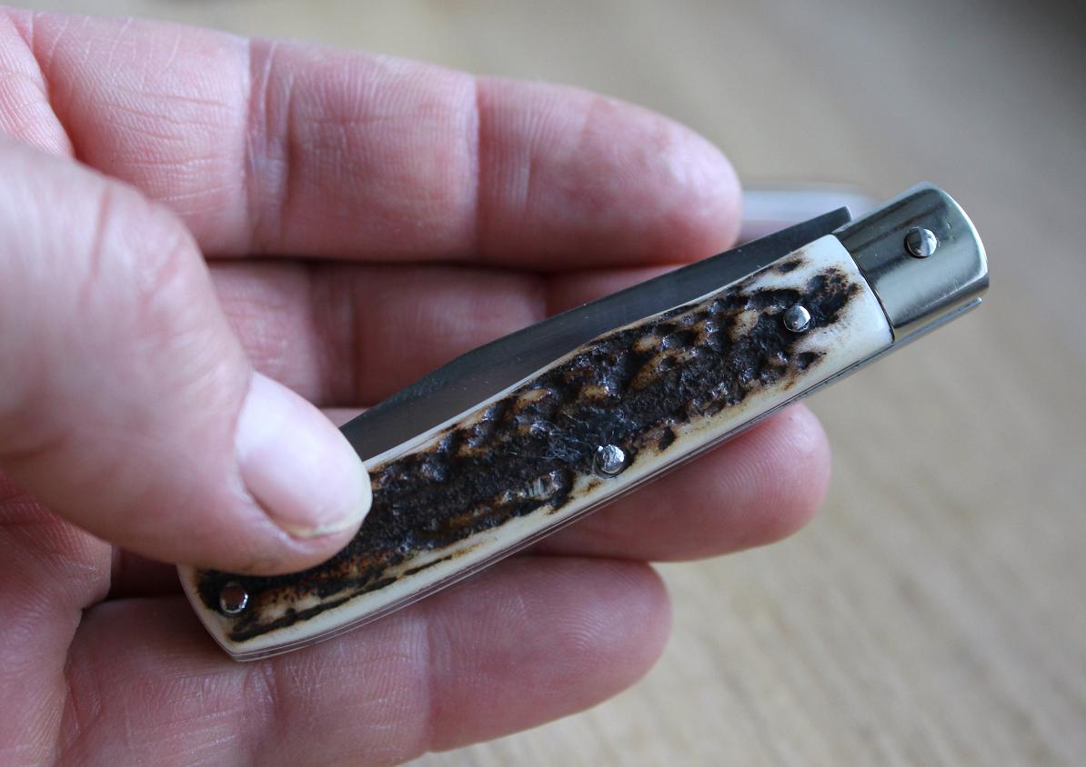

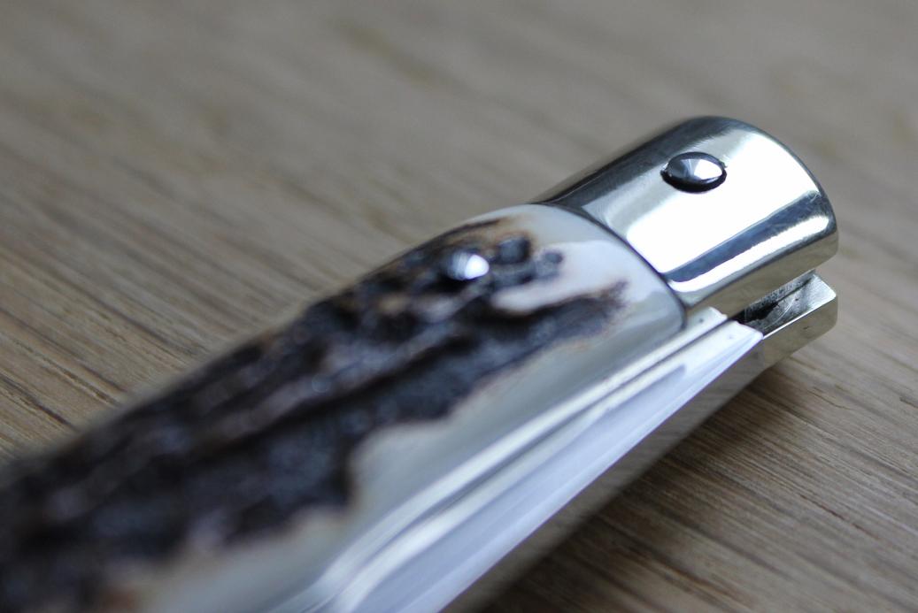

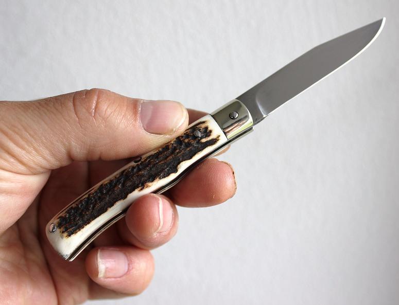

Hallo Zusammen
Seit langem wieder mal ein Messer von mir. Es ist eine verkleinerte Variante meines Model "Zeno". Ich neige dazu alles zu miniaturisieren, auch hier ist das eine erste Zwischenstufe....
Bei diesem Messer ist noch nicht alles so wie ich es gerne hätte, aber im grossen und ganzen funktoniert es einwandfrei. Vom Gefühl in der Hand muss man sagen das es wirklich klein
aber richtig "herzig" ist. Es macht richtig viel Spass mit dem Messerchen, weil es immer dabei ist und nie stört oder schockiert.
Viel Spass beim anschauen
Gruess René
Die Masse
Gesamtlänge 140mm
Klingenlänge 65mm
Klingenstärke 2mm
Klingenmaterial SB
Feder 1.4034
Platinen Neusilber
Stiften und Achsen sind aus Rostffreiem Stahl und vernietet
Griffmaterial ist Einheimischer Hirsch

Salli René,
ein sehr schönes Messerchen hast du da gebaut - gefällt mir ausgesprochen gut.
Wahrscheinlich auch, weil ein bisschen an ein Alpin erinnert.
Viel mehr braucht's für ein Sackmesser nicht :D
Die Niete an der Backen scheinen etwas weit vorzustehen, kann aber auch am Foto liegen.
Gut finde ich auch, dass du keinen Nagelhieb angebracht hast - sieht einfach besser aus ohne. :super:

Hi René,
das Messer finde ich super, vom Aussehen und der Größe her ein perfektes EDC, welches niemandem negtiv auffallen dürfte.
Ist die Klinge eigentlich geätzt? auf dem ersten Bild sieht sie recht dunkel aus, was meiner Meinung nach perfekt passen würde.

Danke für das nette Feedback. Wie gesagt es war ein Versuch kleiner zu werden. Die Nieten sind nicht so stark überstehend, ich war einfach noch vorsichig wegen dem Griffmaterial.
Die Klinge ist satiniert und dann leicht poliert worden.
