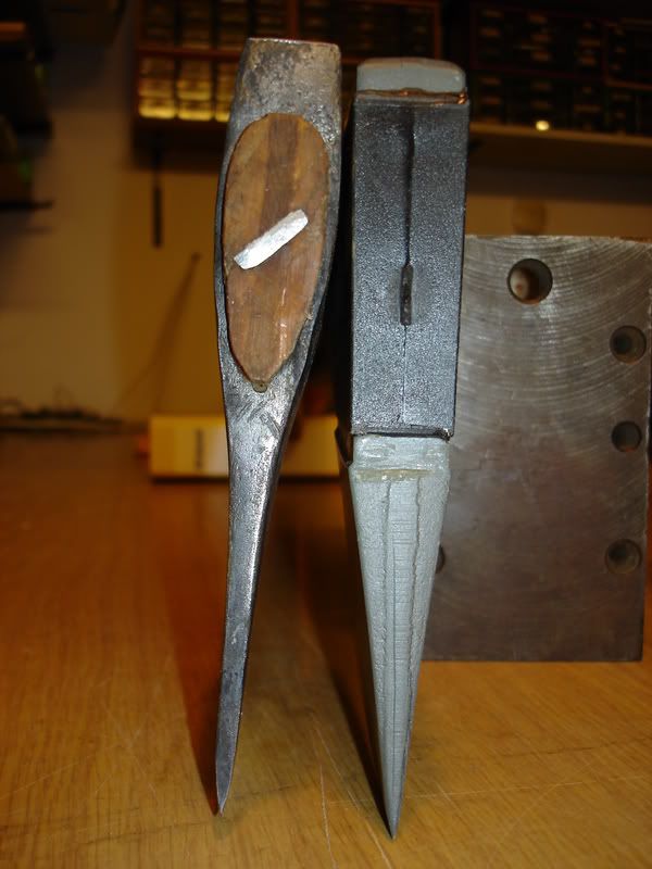

Ich habe zwei Fiskars (600 und 1300pro) und vor allem das 600 ist eine preiswerte Alternative zu den klassischen Beilen.
Es ist billiger, perfekt eingestielt, wartungsärmer und der Griff ist ergonomisch gut und prellt nicht.
Gewöhnungsbedürftig ist die Gewichtsverteilung, stielmaterialbedingt ist ein Fiskars erheblich kopflastiger als ein Beil mit Holzstiel.
Das Blatt ist vom Querschnitt her eher ballig/konvex, ganz anders als GB und Co. Ein wenig mehr zum Spalten geeignet.
Ich habe die Flanken von meinen Fiskars runtergeschliffe auf ganz leicht konkav, das verbesserte die Penetration etwas.
So sieht das Blatt der Fiskars im Vergleich zum GB nach der Bearbeitung aus:
