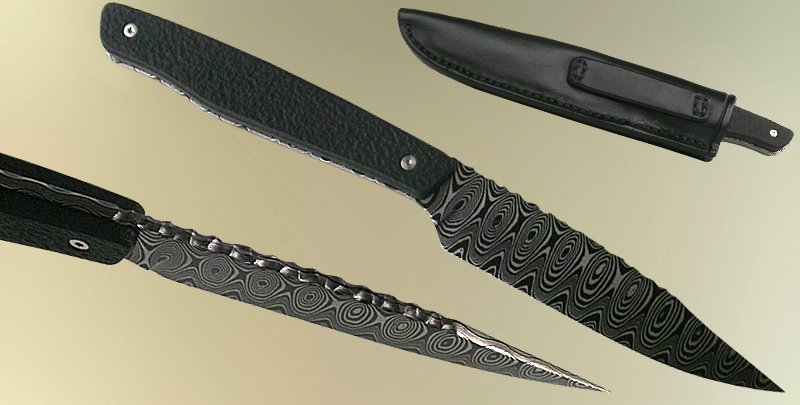

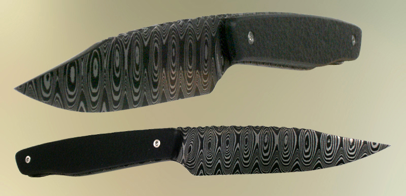

kleines Damastmesser
raifla
883
Klinge (Eigenbau) aus Damast von P.Strande, Filework frei Schnauze,
verschraubte Griffschalen aus Ebenholz strukturiert,
Gesamtlänge ca. 195 mm, Schneide ca. 85 mm,
Handgenähte Lederscheide.

Hallo!
ich finde ein wirklich außergewöhliches Messer mit einem schönen Damast. Die Form der Klinge und des Griffes hab ich so noch nicht so oft gesehen.
Was mir besonders gefällt ist das Filework "frei Schnauze", irgendwie durcheinander aber doch sehr stimmig! Vor allem in Verbindung mit dem doch etwas dunklerem Stahl.
Die Strukturierung der Schalen finde ich sehr passen zu dem Messer.
Was mir persönlich nicht so gefällt sind die Schalen mit "Untermaß", das wirkt auf mich immer unruhig. Auch fände ich persönlich Pins hier schöner als Schrauben, ist allerdings immer so:D Aber das ist natürlich wie immer Geschmackssache!
Da gebe ich Dir recht.
Vielleicht erklärt uns Rainer noch seine Intention dabei, denn wie ich selber aus vierfacher Erfahrung weiß, kann Rainer ganz wunderbar bündig arbeiten:)
Ansonsten gefällt mir das Messer (trotz Damast:D) auch sehr gut.
Excalibur
Danke Euch :)
Die Schalen bei diesem Messer habe ich abgesetzt da die Kanten schon abgerundet waren für die geplante Griffwicklung (die mir dann nicht gefallen hat).
Ich finde aber grundsätzlich die bewusst abgesetzten Griffschalen nicht schlecht. Durch die unterschiedliche Temperaturausdehnung ist nach einiger Zeit fast immer ein minimaler aber spürbarer Absatz zwischen Griffschale und Klinge.
Dann lieber absichtlich so gestaltet (ist übrigens in der Herstellung m.E. aufwendiger als zusammenbauen und dann bündig schleifen).
Rainer
Habe ich vergessen; Schrauben damit das nachätzen ohne Probleme möglich ist.
Rainer
Hallo Rainer
Glaub ich gern!
