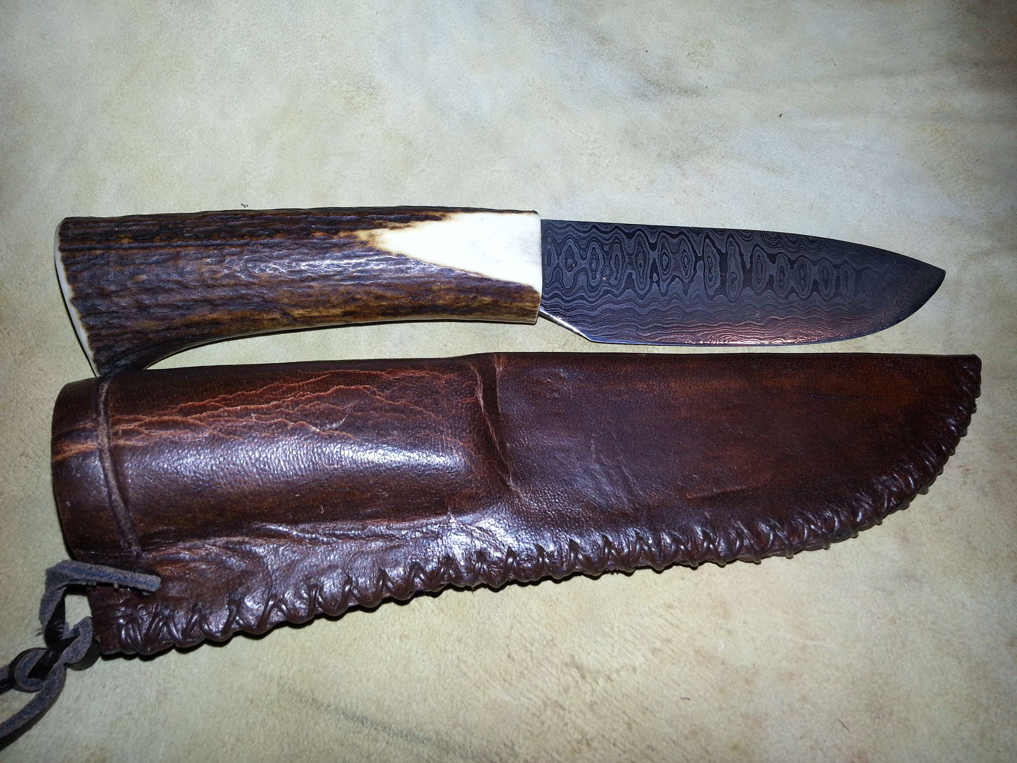

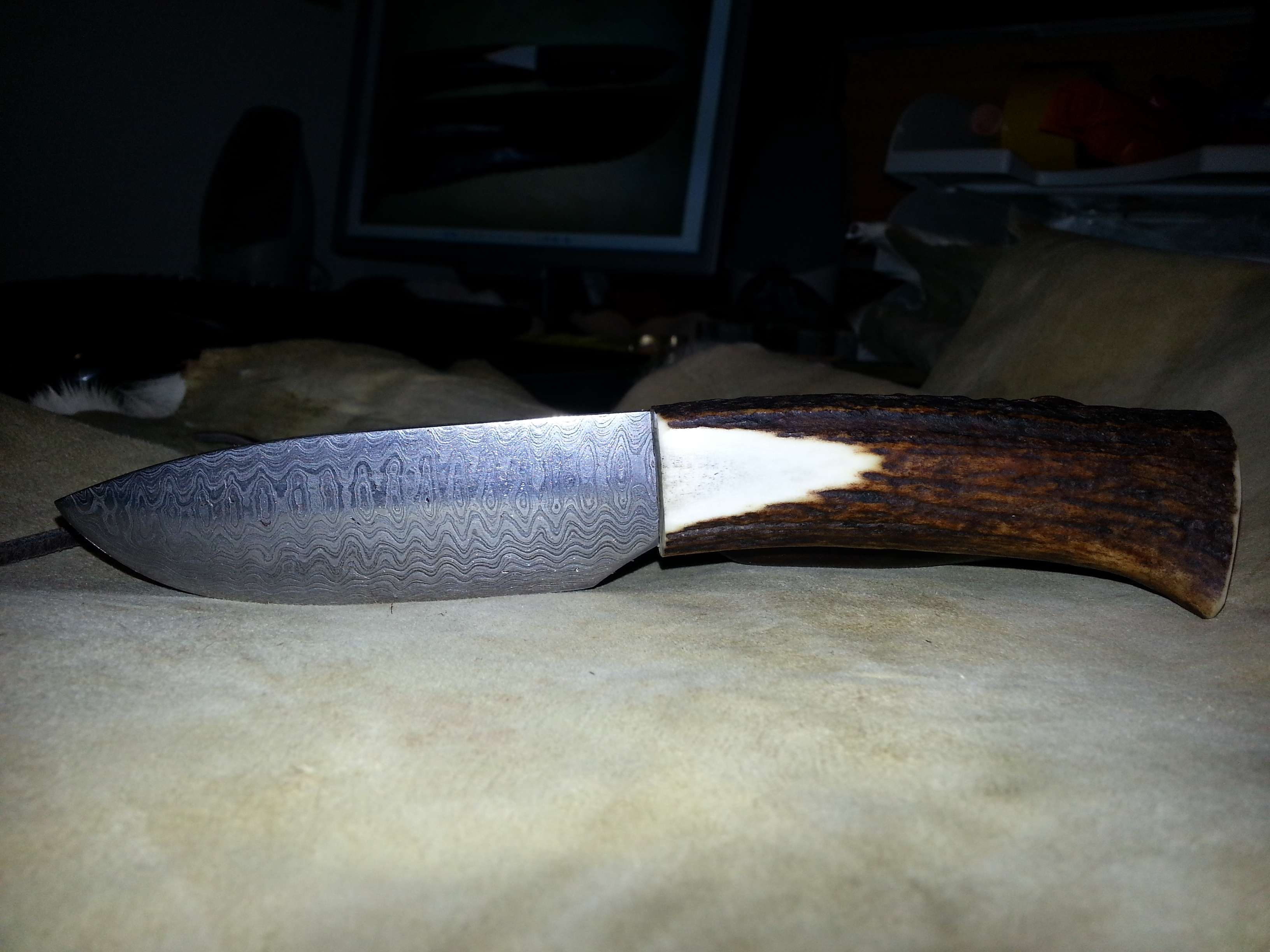

kleines Droppoint mit Rothirsch
Das ist ein nettes kleines Gebrauchsmesser mit schöner Damastklinge.

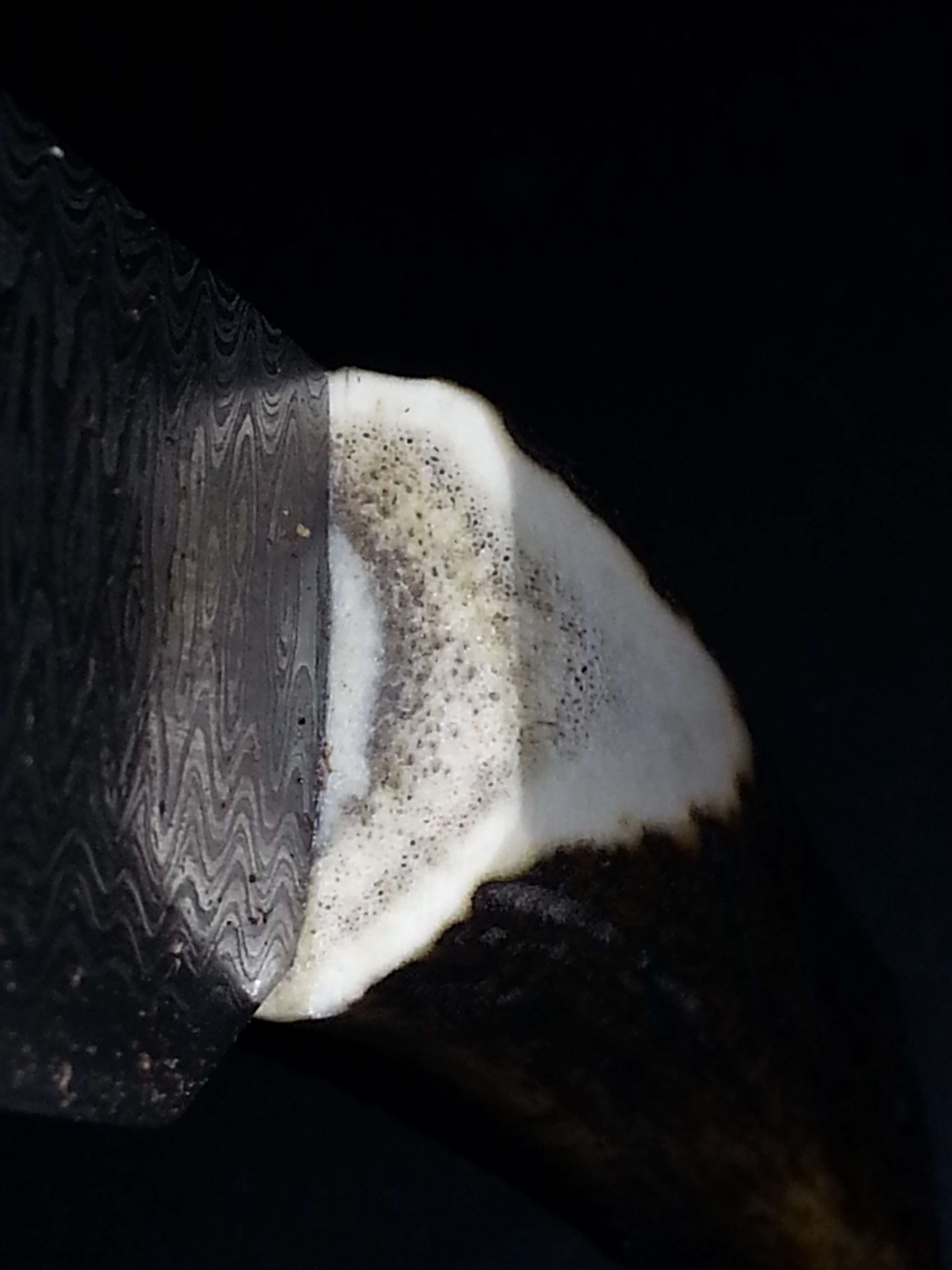

Bei Hirsch fehlt mir aber ein Zwischenstück bzw eine Zwinge. Wenn man von vorne auf den Griff schaut, sieht man ja immer das Mark vom Geweih. Das rauht nach meiner Erfahrung bei Gebrauch auch immer auf, egal wie man das behandelt.
Uli

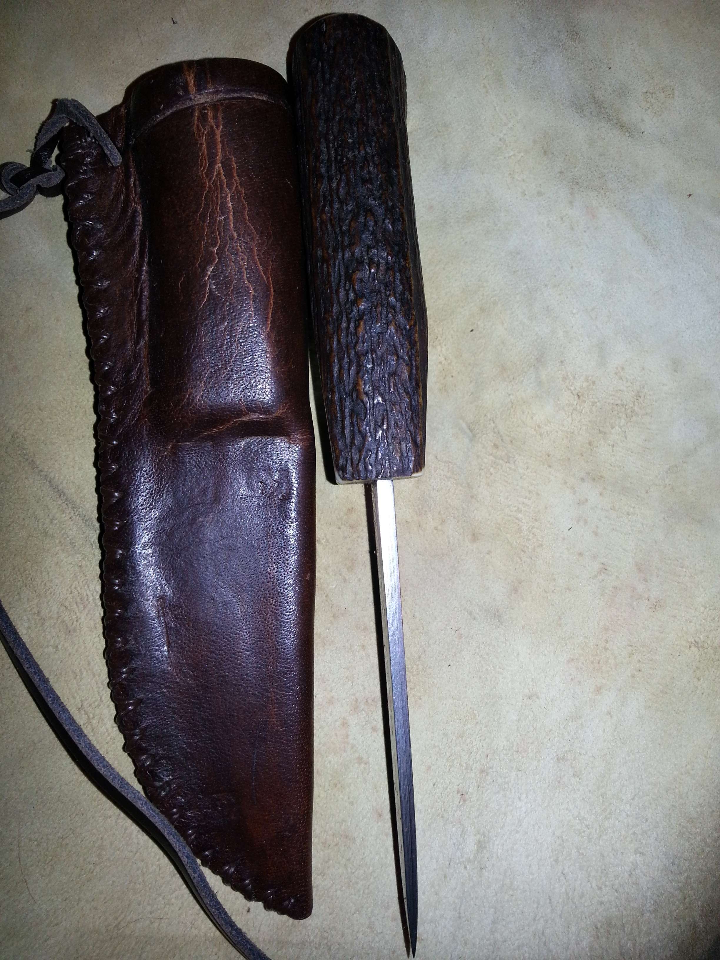

Finde den Hirsch etwas dick und etwas "scharfkantig", v.a. nach vorne zur Klinge hin. Etwas weichere Übergänge wurden der Ästhetik gut tun. So wie es jetzt ist, fügen sich Klinge und Griff optisch nicht zu einer Einheit.

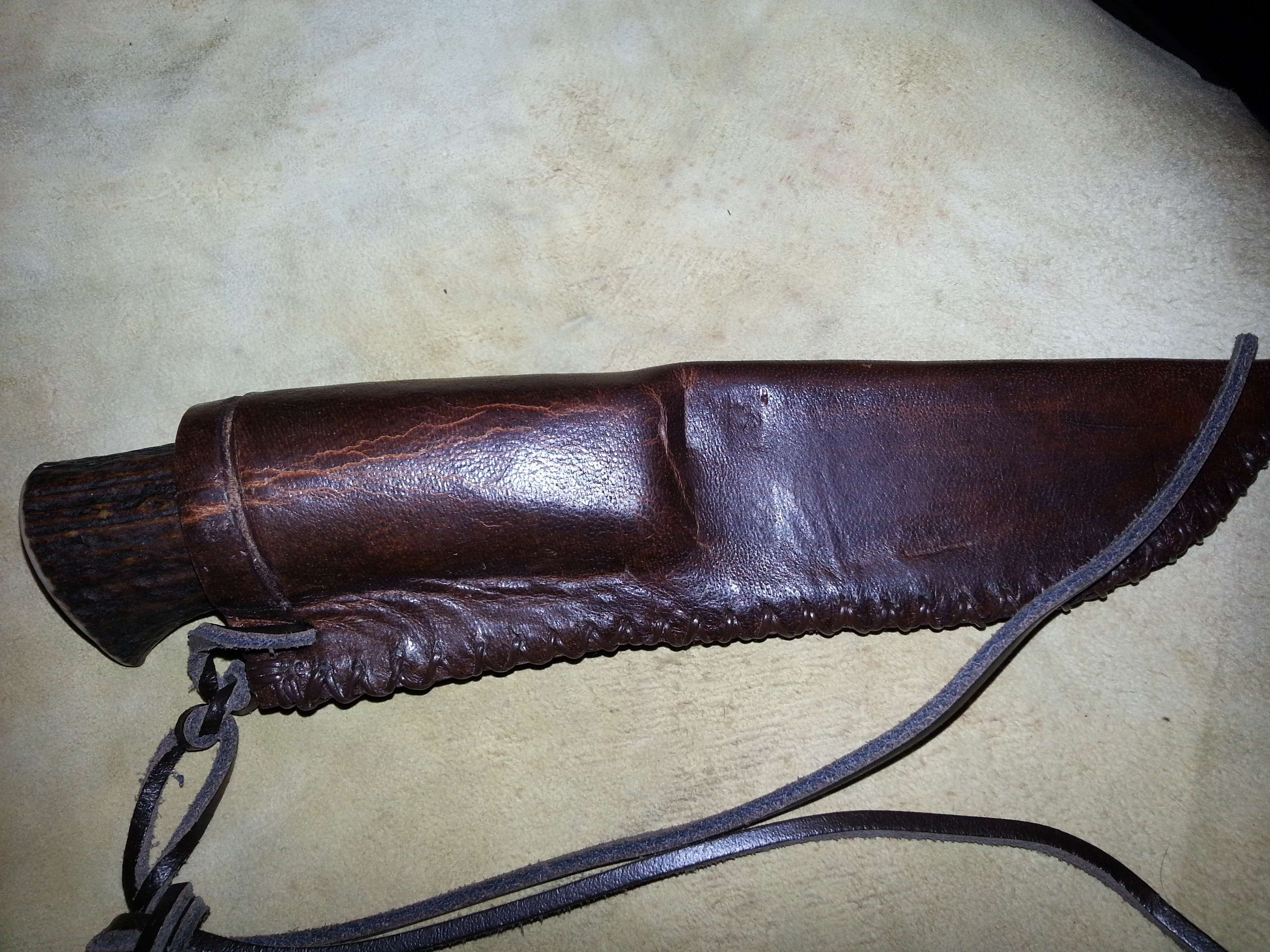

Bei der Lederscheide scheint dir der Narben gebrochen zu sein (helle Linien), da solltest du etwas vorsichtiger Arbeiten, bzw. anderes Leder nehmen. Ansonsten hat die Lederscheide was schön archaisches.

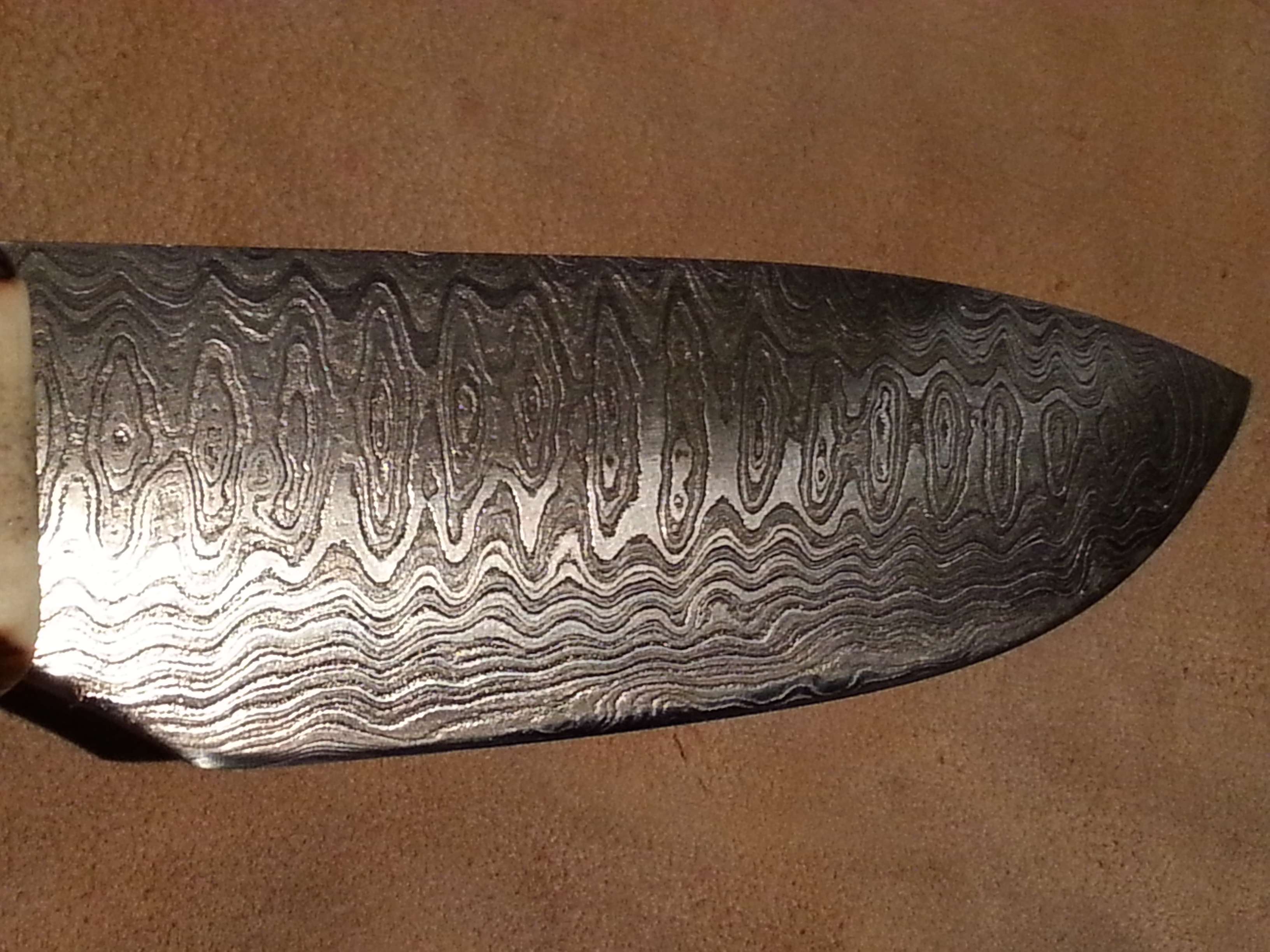

Ist der Damast selbst gemacht? Falls ja, Hut ab!
Sehr schönes Gebrauchsmesser, ein Zwischenstück von Klinge zum Griff wäre jedoch schöner gewesen.
Ist die Klinge selbstgemacht?
lG Oli
Hallo Leute,
ihr könnt ja doch kritisieren :eek:
Ich habe das Teil absichtlich ganz einfach gehalten. Der Griff liegt sehr gut in der Hand.
Die Scheide ist nicht gerissen. Sie ist gewachst. Ich habe sie etwas zusammengedrückt um sie älter aussehen zu lassen. Wenn ich sie erwärmen würde, sieht man nichts mehr.
Nein, der Damast ist nicht von mir. Meine Arbeit fängt beim flach geschmiedeten Damast oder Stahl an.
