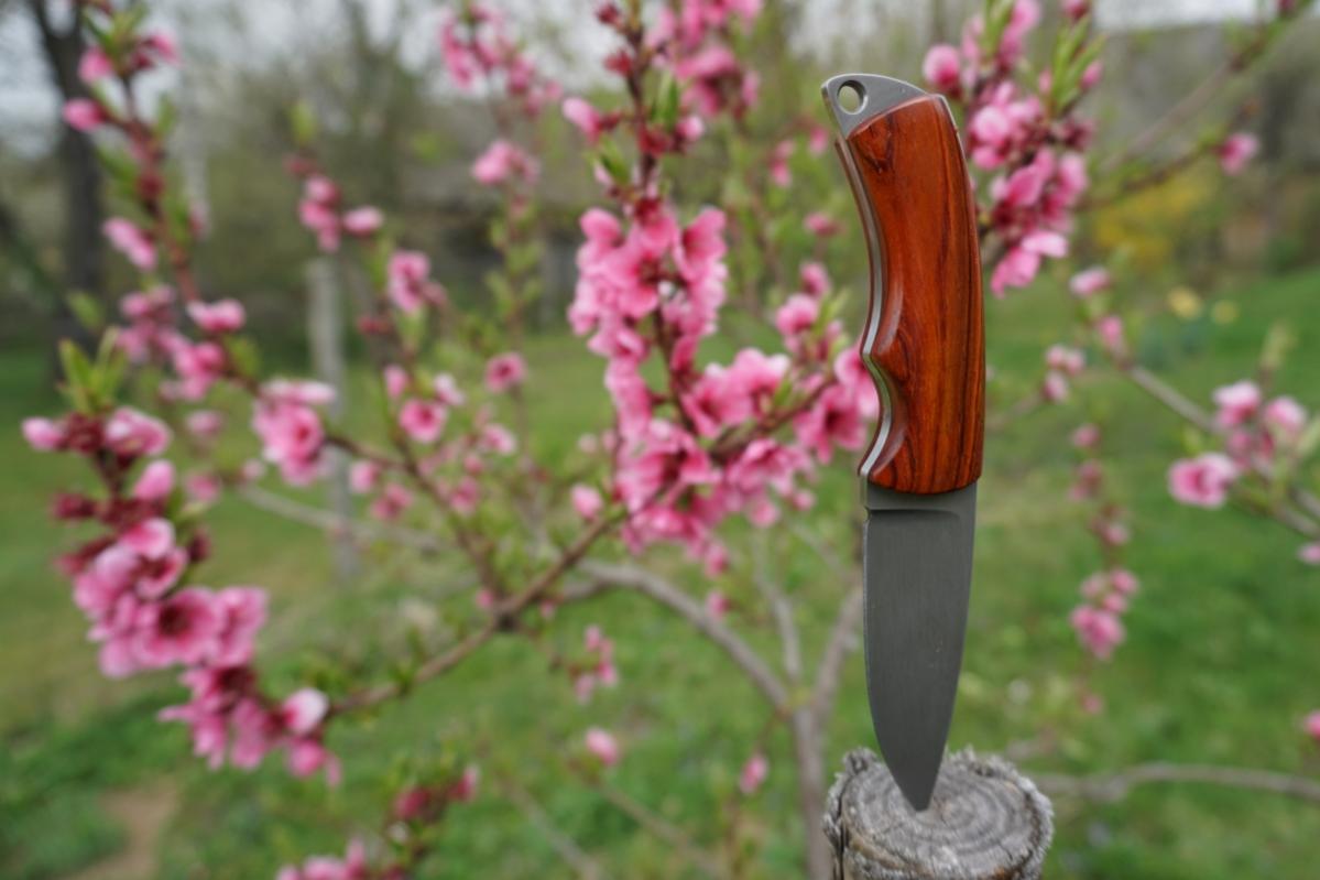

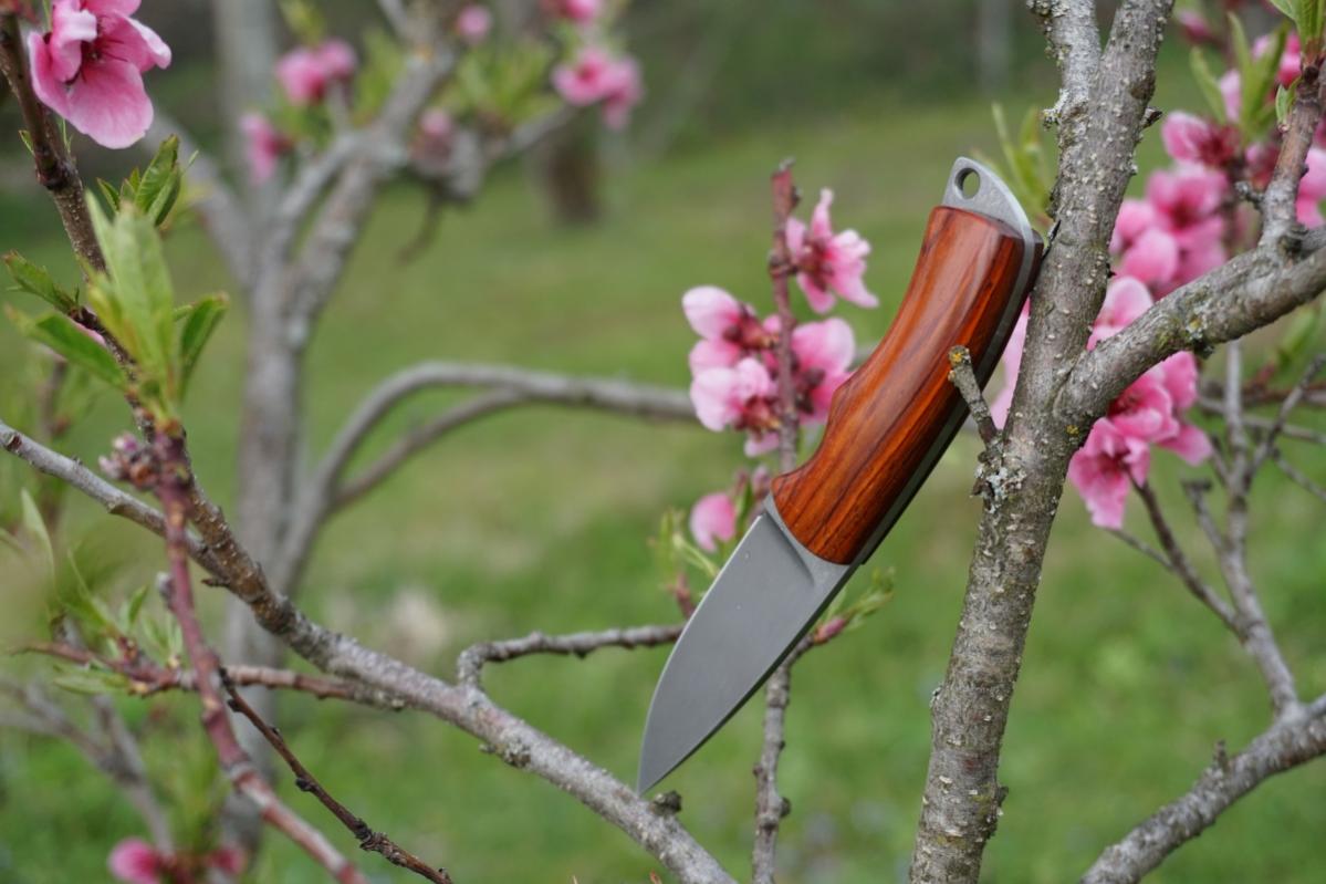

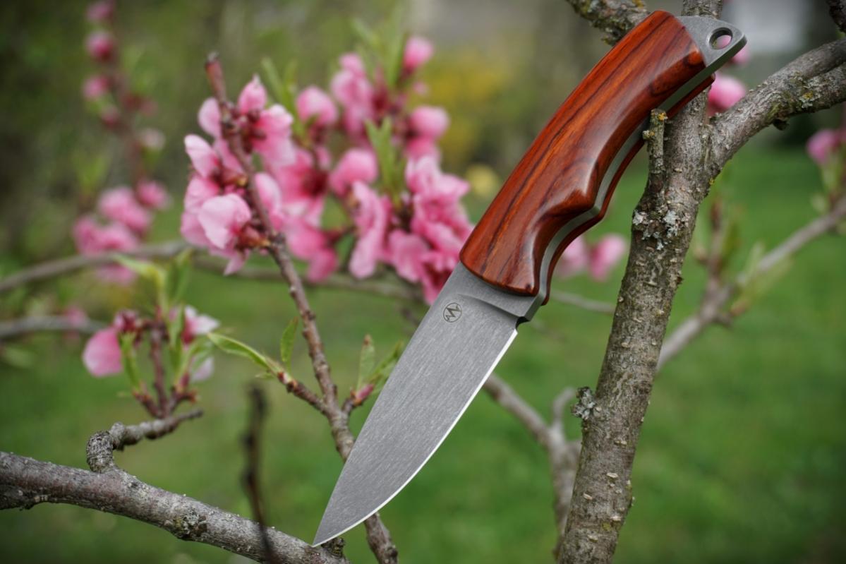

Hallo Forum,
heute möchte ich euch ein kleines schlichtes Fixed zeigen, das als EDC auch leicht in der Hosentasche Platz findet. Das Messer ist aus 3,2 mm D2-Stahl mit geätzter Oberfläche und misst 15,5 cm in der Länge, davon rd. 7,5 cm für die Klinge. Griffmaterial ist Cocobolo mit verdeckten Nieten und einer offenen Fangriemenöse.
Ich hoffe es gefällt euch!
Dieter
Das Messer ist dir gut gelungen! :super: Außerdem mag ich D2 Stahl und Cocobolo. Was hast Du zum Ätzen der Klinge genommen und wie hast Du den Griff behandelt, ist der nur poliert oder auch geölt?
Matthias
danke für eure Antworten! Freut mich, wenns gefällt! :cool:
Zum Ätzen hab ich FE3Cl verwendet, funktioniert sehr gut beim D2. Und der Griff ist mit Danish Oil mehrfach eingelassen. Ich verwende das lieber als zB Leinöl (wie du an anderer Stelle bei einem deiner Messer erwähnt hast, Matthias) oder Leinöl-Firnis, ganz einfach weil ich es nicht mag, dass das Holz dünkler wird. Mit Danish-Oil bleiben die Farben wie sie sind - zumindest an den Hölzern mit denen ich bisher gearbeitet habe, konnte ich keine Veränderungen feststellen.
Dieter
