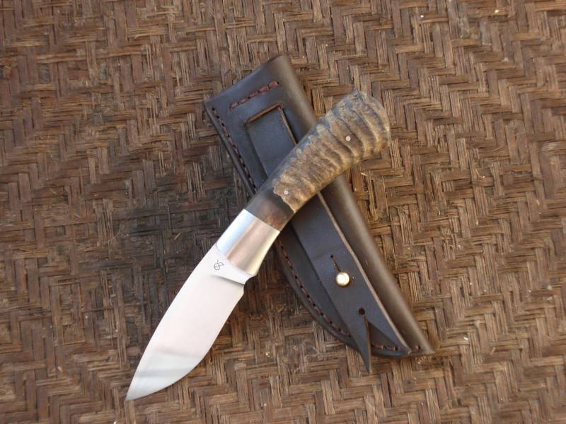

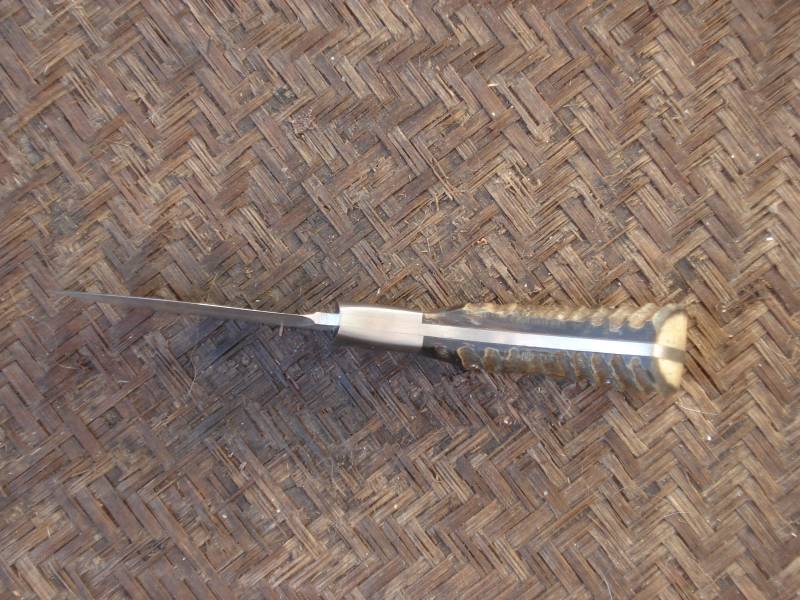

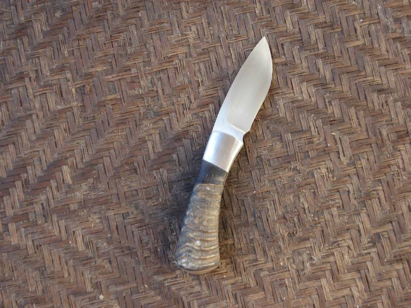

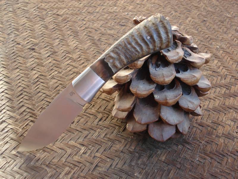

Hier mal wieder ein kleines Gebrauchsmesser von mir.
Der Klingenstahl wie immer 1.2519. Der Griff aus Antilopenhorn.
Nachdem kleine Einhandmesser wohl ab dem 01.04.verboten werden, ist diese Art von Messer eine gute Alternative um es bei sich zu tragen.
Gesamtlänge : 168 mm
Klinge : 76 mm
Griff : 92 mm
Stahl : 1.2519
Griff : Antilope
Klingen Stärke : 3,5 mm
am Rücken
Flachschlif

sag mal, ich will dir ja nicht doof kommen, aber auf dem dritten Bild siehts für mich so aus als wäre die Klinge krumm :confused:
Liegt das jetzt an den Bildern oder sind meine Augen schlecht oder was???
Bitte um Auflösung :argw:

Meine Augen sind nicht besser, aber bei Vergroesserung ist da so ein verdaechtiger Klecks am Bolster:
die Aufnahme ist leicht schief, nach hinten geneigt, der Ruecken ist zur Spitze hin geneigt, der kleine sichtbare Abschnitt der polierten Klinge spiegelt den Untergrund zu gut, und das geneigte Sehzentrum neigt beleidigt dazu, den Wert der Klinge mit Neigung^H^H^H*^HKruemmung geldbeutelfreundlich reduzieren zu wollen...
-> IMHO zu klein und leicht windschief fotografiert :)

Hey Hasenbein,
also wenn ich das Messer in die Hand nehme ist die Klinge gerade. Muß wohl am Fotografieren liegen, vieleicht auch an den etwas ungleichen Grifschalen hierdurch optische Teuschung.
Noch weitere Erklärungen haben breits netter weise die anderen geschrieben. Hier vielen Dank nochmal an diese.

Wenn ich mir das besagte Bild richtig anschaue, kann ich keine krumme
Klinge entdecken. Wer genau hinschaut, wird bemerken, dass das Bild eben
nicht genau von oben gemacht wurde. Es ist etwas nach rechts
gekippt aufgenommen worden und durch die Droppointform wird eine Krümmung suggeriert,
die nicht vorhanden ist. Man sieht auch deutlich mehr von der Seite der linken Griffschale,
als von der Rechten.
Klarer Fall, gerade Klinge!
Und das sieht jeder, der sich mit Messern ein bisschen auskennt oder
jahrelang mitgelesen hat.

Ist das Horn ausgefüllt oder ähnliches? Auf dem 2. Bild sieht man ein Stück vom Hintern und da mein ich, was Helles zu erkennen.
Edit meint: Andy könnte recht haben. Ist das Helle der Stirnzapfen?

Hast Du den Stirnzapfen da mit verwendet? Wäre ne gute Idee, reinkleben und gut, paßt j wie angegossen bzw. angewachsen.

Hallo Waldjäger,
und matürlich auch alle Anderen die es interesiert.
Richtig beobachtet, ich habe den Stirnzapfen am Horn belassen. Er ist zimlich gut mit dem Horn verbunden, so das mann Ihn ohne zu kleben oder so verarbeiten konnte.
