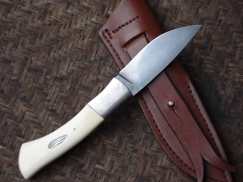

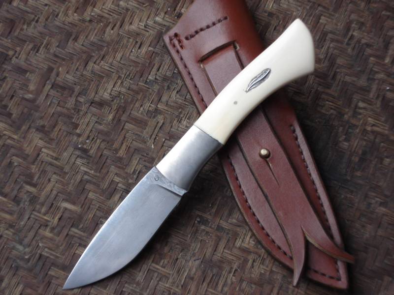

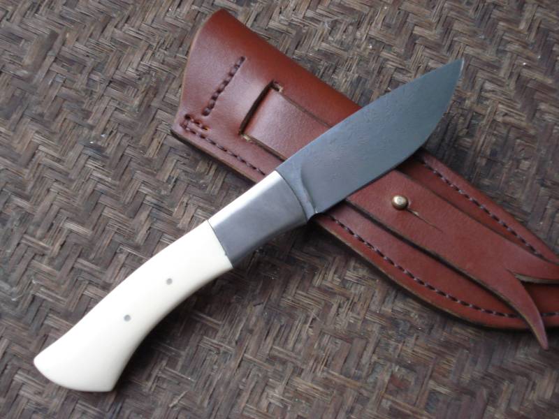

bin endlich mal wieder zum Basteln gekommen.
Herausgekommen ist dabei dieses kleine Messer für den täglichen Gebrauch.
Der Damast stammt von Achim Wirtz, von seinem Riesenpaket ( 1.2519, 1.2842, und einem Cromnickelstahl.
Das Muster ist ein Banddamast, der Griff ist aus Mammutelfenbein, der Handschutz aus Titan.
Eine schöne Scheide bin ich gerade am machen,die wird dieser hier auf dem Bild gezeigten sehr ähnlich sein.
Im Griff habe ich eine kleine Feder aus Sterling Silber eingelassen.
Stahl : Damast= 320 Lagen
Klingenstärke : 3,5 mm
am Rücken
Gesamt : 216 mm
Klinge : 92 mm
Griff : 124 mm (Mammutelfenbein)
Handschutz : Titan

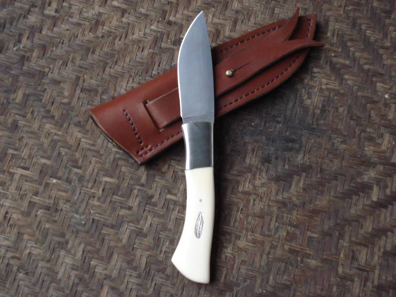

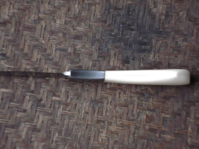

Ist der Elfenbeingriff zweiteilig? Auf dem 3. Bild sieht sieht man so eine Linie...

Das hast du sehr richtig erkannt.
Das Mammutstück das ich hatte war in der Stärke leider nicht dick genug um die Klinge darin einzulassen.Deshalb habe ich zwei Hälften zusammengeklebt und innen verstiftet.Beim bearbeiten des Griffes sind diese dann zu Tage getreten, wie mann deutlich sehen kann.
