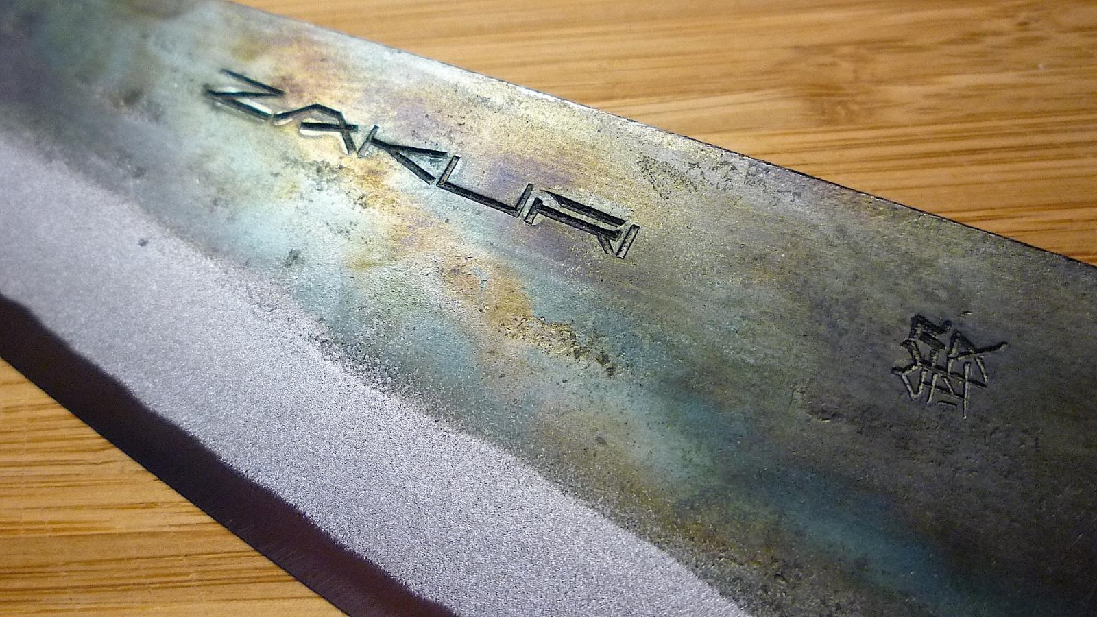

zum Bunkaboocho Zakuri Tosa, ich nütze selber eines, die hohe erreichbare Schärfe von Aogami, mit geringem Aufwand realisierbar, gilt auch für das Tosa, keine Frage.
Das archaische Äussere war auch ein Kaufgrund, ich mag solche klassischen Japaner, neben dem perfekten Finish eines Misono UX10 zum Beispiel. Sind halt vorlieben.

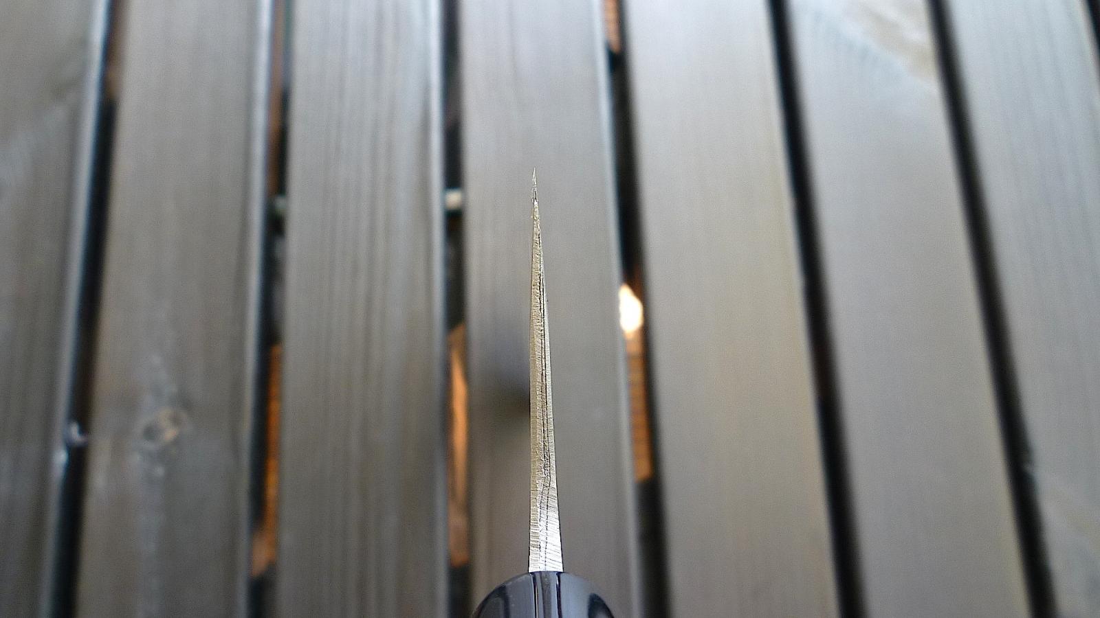

Ein Faktum aber haben schon meine Vorredner angesprochen, die eher durchschnittliche Geometrie, hier ein schönes Vergleichsbild zwischen Misono UX10 und dem Zakuri.
attachment.php
Da ich nur eines besitze kann ich dir zu Schwankungen in der Fertigungsqualität nichts sagen. Nur soviel, wenn du von 0815 Solinger Küchenmesser auf ein Bunkaboocho wechselst ist das schon ein Sprung nach vorne. Wenn du dann ein Messer mit gleichwertigem Stahl aber entschieden besserer Geometrie, z.B. einem Watanabe Nakiri im Vergleich arbeitest, dann liegt das Tosa klar hinten.

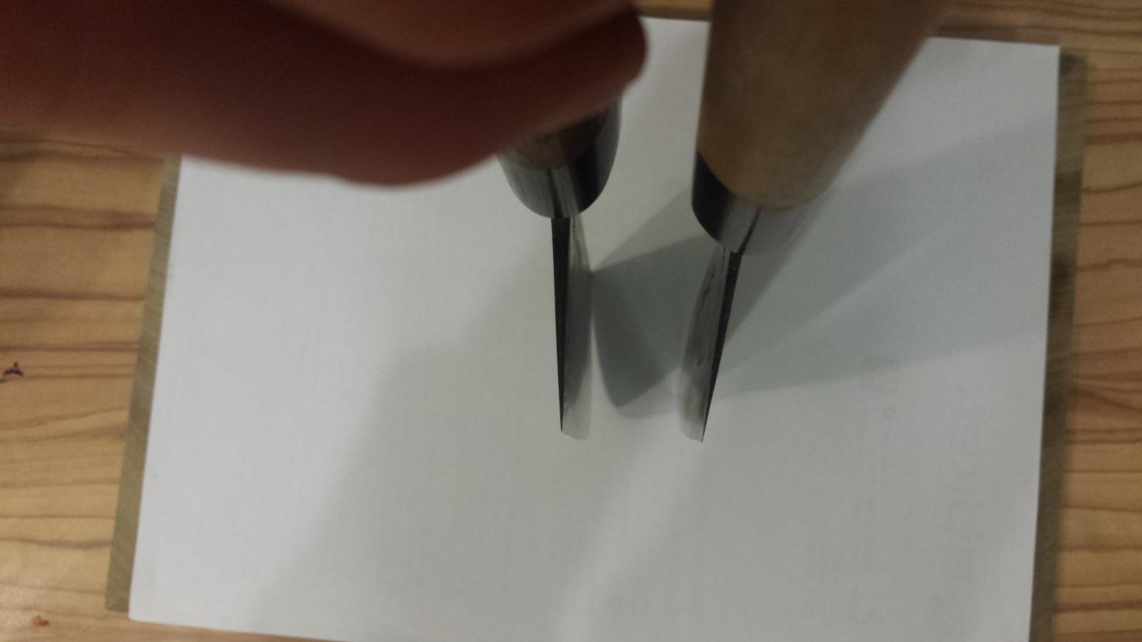

Also ich weiß ja nicht wie es dazu kommt das euer Bunka so ein Brecher ist. Meines ist super dünn geschliffen.
Ich habe euch auch mal ein Vergleichsbild mit dem -von mir empfohlenen- Kanetsune gemacht. Rein optisch ist es genauso dünn wie mein Global G1 (welches allerdings frisch vom Jürgen zurück ist )
Nur noch dünner ist bei mir ein Mizuno ( allerdings auch gerade von Jürgen dünngeschliffen )
links: Kanetsune Nakiri
rechts: Tosa Hocho Zakuri Bunkaboocho
dann hast du Glück und ich weniger Glück gehabt, der Unterschied zu meinem ist in der Tat ausgeprägt.:staun: Sei es drum, ich mag es trotzdem oder eben deswegen.

Smocky spricht auch von dem Zakuri Bunka, das einen nahezu doppelt so hohen Preis hat, wie die Standartversion.
Der Schliff des Zakuri Bunka scheint mir Laien durchaus an einen Dünnschliff heranzureichen.
