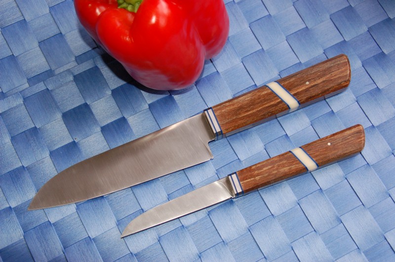

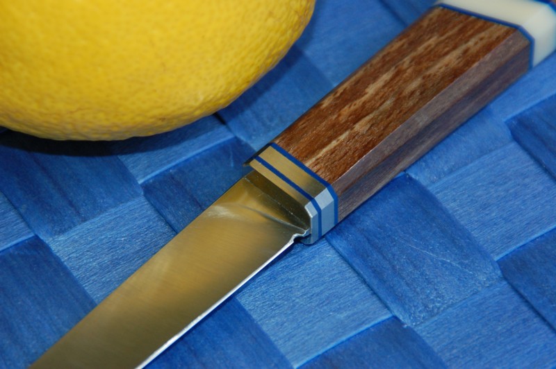

für liebe Freunde ist vor einigen Tagen folgendes Geschenk fertig geworden:

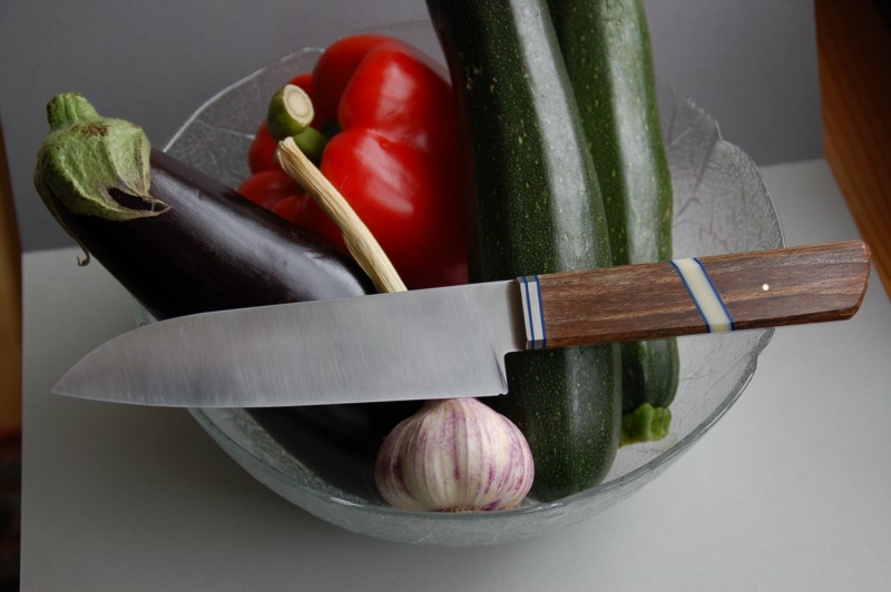

Santoku: Stahl Böhler N690, 1,5 mm dick, Härte 60 HRC by Borger, Klingenlänge 14,5 cm,
Gesamtlänge 26,5 , Klingenhöhe max. 3,5 cm, Flachschliff bis zum Rücken

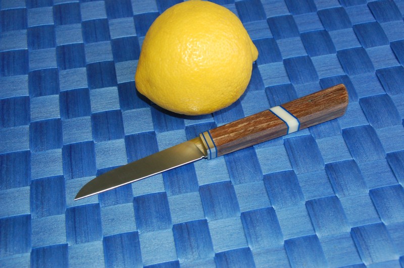

Schälmesser: Stahl, Härte und Schliff wie oben, Klinge 8,9 cm, Gesamtlänge 19,5 cm, Klingenhöhe max. 1,4 cm.
Griffmaterial: stabilisierte Buche, N690, V2A, blaues Fiber, weißes Micarta, Neusilberpins durch den Erl gehend.

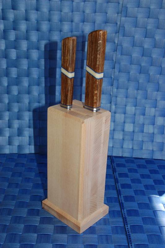

Messerblock: Buchenholz, gewachst, auf gelegentlichen Zuwachs konstruiert :p.
Kritik und Lob sind, wie immer, willkommen!
Gruß polarbaer

Servus Polarbaer,
nach dreimal Lob sollte einmal Kritik im Rahmen sein.
Von der Idee her super, die Griffe sind wunderbar.
Zu den Klingen:

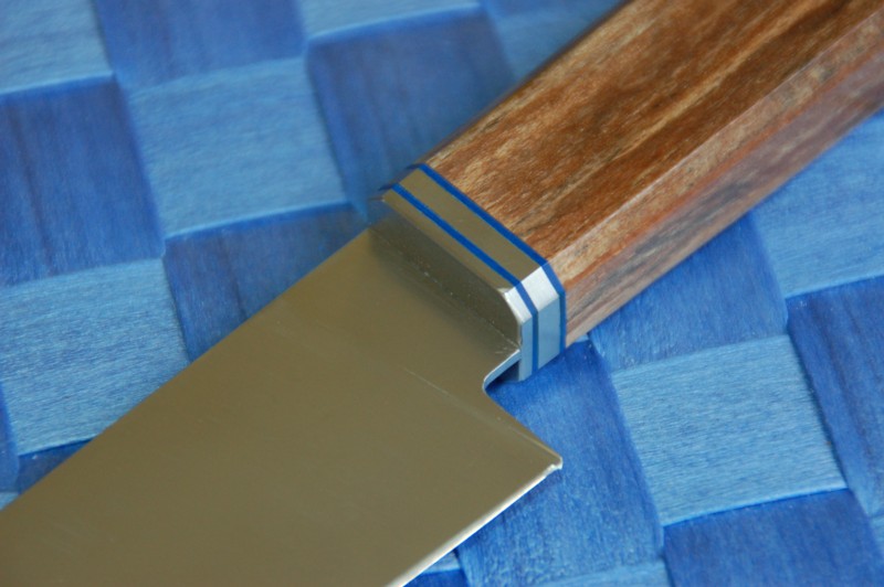

Beim Santoku sollte die Schneide unbedingt bis hinten durchgehen! Du hast den Klingnenschliff vorher beendet und dann eine Notlösung als Schleifkerbe angebracht. Das stört meiner Meinung nach gewaltig, das Messer hätte mehr verdient.
Beim kleinen Schälmesser stört auch im Prinzip nur die angedeutete Schleifkerbe. Mach doch eine vernünftige Kerbe rein, die auch ihren Zweck erfüllen kann.
Zudem könntest Du das Klingenfinish bei beiden Messern mit Sicherheit noch besser machen. Man sieht die Riefen von der Schleifmaschine noch so deutlich, dass dadurch das Gesamtbild ein wenig ins negative verzerrt wird.
Zu guter letzt sei noch was zu dem Messerblock gesagt: er ist grundsätzlich wunderschön und sehr gut gemacht, allerdings passe die Farbe nun mal so gar nicht zu den Messergriffen. Warum färbst Du ihn nicht mit ein wenig Lederbeize, dann sieht alles viel homogener aus.
In diesem Sinne, weiterhin frohes Schaffen
Erich

vielen Dank für Eure freundlichen Kommentare und Euer Lob, aber gleichfalls vielen Dank an Erich als Profi, daß er außer Lob so detailliert Verbesserungsvorschläge geäußert hat!
Zitat: >>Beim Santoku sollte die Schneide unbedingt bis hinten durchgehen!<<
Da gebe ich Erich Recht, absolut. Die kleine Fehlschärfe war ein Kompromiß an die Sicherheit, da die Klinge nicht sehr hoch ist und die Finger evtl. in die Nähe der Kante zur Schneide kommen könnten. Normalerweise lasse ich den Anschliff bei Messern im japanisch angehauchten Stil ganz durchgehen, es sieht gradliniger aus..
Zur Farbe des Messerblocks: Die Farbe wollte ich den Freunden überlassen, damit sie sie evtl. der Küche hätten anpassen können. Sie wollten den Block aber naturfarben belassen, so haben wir ihn nur gewachst, als er abgeholt wurde.
Nochmals besten Dank und viel Spaß am Handwerk!
Gruß polarbaer

... Normalerweise lasse ich den Anschliff bei Messern im japanisch angehauchten Stil ganz durchgehen, ...
Bei meinem Santoku, ein Plastik-Fiskars mit Fehlschärfe :cool:, habe ich die Fehlschärfe geschärft. Mit der scharfen Ecke kann man sehr gut schadhafte Stellen aus Gemüse schneiden. Für mich geht es dabei um die Funktion des Messers, nicht um den Stil. Wenn der glückliche Besitzer des Messer die zusätzliche Sicherheit braucht, kann man natürlich nichts machen.

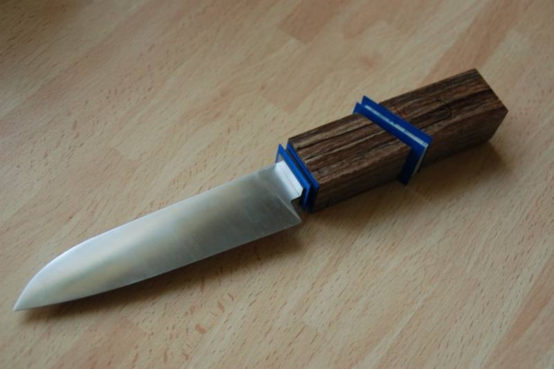

Hallo ! Gibt es vielleicht auch das eine oder andere Bild von der Vorzwingenmontage ? Mich würde interessieren , wie du die Zwinge vor dem Anbringen bearbeitet hast . Ist doch recht dünn der Stahl.
Grüße jorgo
@ Jorgo: Von der Entstehung habe ich nur folgendes Bild.
Die beiden vorderen Stahlplättchen habe ich vorher etwa auf Endmaß + 0,5 oder 1 mm geschliffen und dabei auf exakte Rechtwinkligkeit und Symmetrie geachtet (erleichtert bei der Griffbearbeitung einiges). Die Fasen (8-eckig) wurden später bei der Griffgestaltung geschliffen.
Vermutlich fragst Du Dich, wie ich den Durchbruch für den Erl bewerkstelligt habe, wenn ich Deine Frage richtig verstehe??
Ich habe 3 1,5 mm-Löcher in die Plättchen gebohrt und in diesem Fall dann den Schlitz für den Erl mit einer Goldschmiedesäge und einem guten Metallsägeblatt gesägt (Lupenbrille), dann mit der Nadelfeile (flachspitz) vorsichtig erweitert. Meine Nadelfeilen sind zum Glück nur 1,3 mm dick, so paßt es knapp. Früher habe ich die Dremel-Trennscheibchen benutzt, die sehr dünn sind, das ist aber etwas riskanter. Mein Ziel ist es halt immer, einen engen Schlitz zu bekommen – auf die Stelle schaut der Messerinteressent zuerst... Aber die Stelle ist kritisch, dünner dürfte der Erl nicht mehr sein, dann ist es mit meinen Werkzeugen rum.
