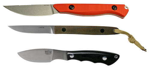

Als potenzielle Kandidaten habe ich folgende Modelle herausgefiltert:
  • Benchmade Flyway 15700 (7cm, 2mm, Flachschliff/Europäischer Messerschliff, CPM154)
  • Ohta OFB SS 65 (6,5cm, 2mm Flachschliff/Europäischer Messerschliff, D2)
  • Bark River irgendwas kleines (schwer zu bekommen) (6-8cm, 3mm, Konvexschliff)
Welche Erfahrung habt ihr bezüglich Schliff & Klingenstärke bei o.g. feinen Schneidarbeiten gemacht?

Bei präzisen Holzarbeiten funktionieren für mich konvexe und rhombische Klingen am besten. Wichtig ist allerdings, dass der Winkel der Schneidkante nicht zu groß und die Materialstärke der Klinge – insbesondere im Bereich über der Schneidkante – nicht zu hoch ist.
Flachschliffe haben den Nachteil, dass sie einer Sekundärfase in größerem Winkel bedürfen um ausreichend stabil zu sein. Damit muss sich gleichermaßen der Eindringwinkel ins Schnittgut erhöhen, was sich beim präzisen Featherstick-Schneiden negativ bemerkbar macht.
Spontan fällt mir das Fällkniven WM1 ein. Es ist klein, leicht, flach – bei einem doch handfüllenden Griff – und hat eine konvexe Klinge mit 3,5mm Stärke.
Kydex-Scheiden sind für das Modell gut verfügbar.
Insgesamt wärst du im Budget von ~180€.

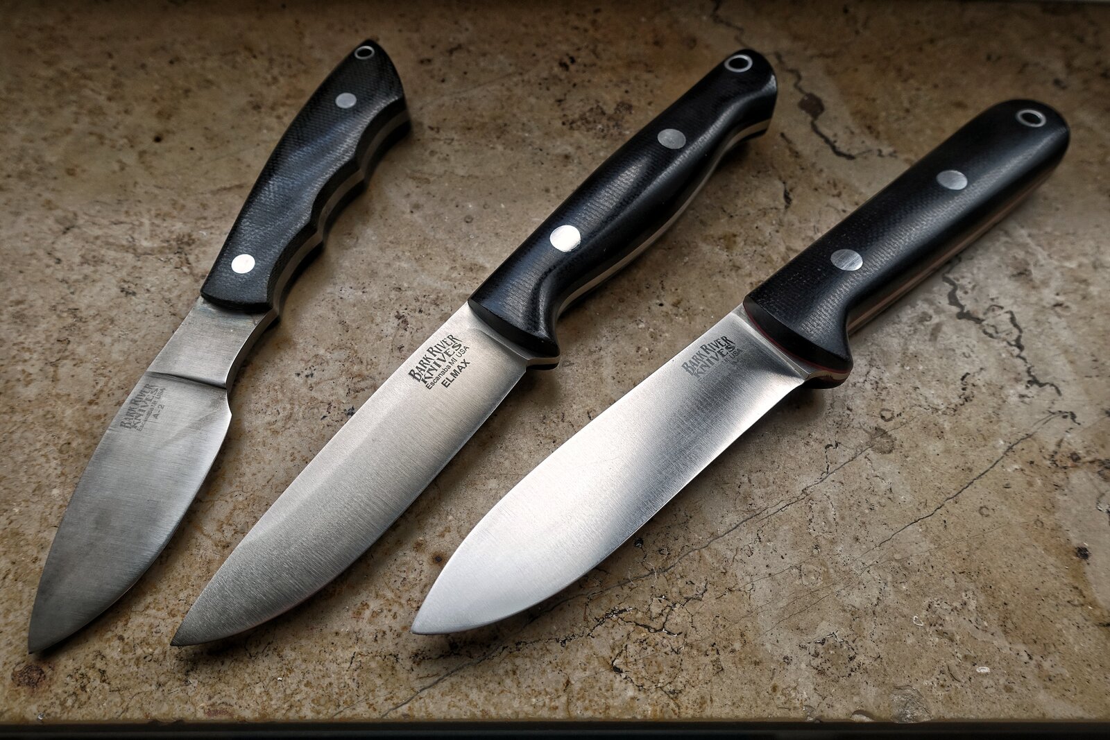

Das von dir gezeigte Bark River Mini Candian funktioniert – so wie viele andere Modelle von Bark River – für den genannten Zweck allerdings auch hervorragend. Wie du schreibst, sind Verfügbarkeit und Preis hier aber evtl. die Krux.
Ich würde den Einfluss des Griffes bei ebendieser Aufgabe nicht unterschätzen.
Ich besitze ein BRKT ULB, das voll konvex geschanzt ist und damit auf dem Papier perfekt geeignet ist. Ich liebe es als kleinen, leichten Kompromiss für immer dabei. Bei längerer Arbeit fehlt mir aber Griffvolumen.
Feathersticks etc. fällt mir mit dem BRKT Gunny deutlich leichter, da ich mehr Kontrolle habe. Und auch mit dem BHK GNS fällt es mir leichter.
Fazit, volle Zustimmung zu den von @Bukowski gezeigten Messern. Ich hinterfrage aber, ob Feathersticks ein Anwendungsfall für das kleine Beimesser ist.
