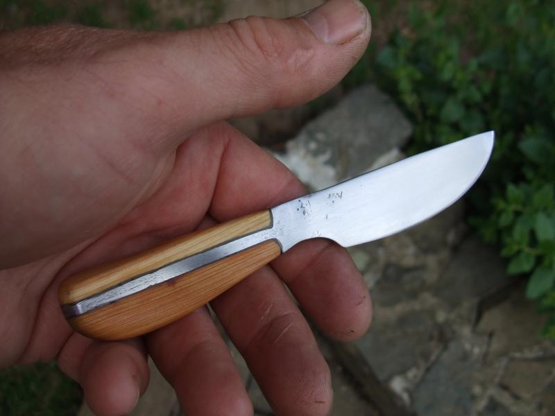

heute zeige ich euch ein kleines Messer, das etwas größer gedacht war. Ich wollte ein Halbintegralmesser schmieden, mit Flacherl, aber die Griffschalen sollten oben und unten am Erl angebracht sein. Hat auch alles so funktioniert, wie ich es geplant hatte. Dann habe ich das Messer gehärtet. Bei strahlendem Sonnenschein in meiner Freiluftschmiede. Passiert ist, was passieren musste. Glühfarbe falsch eingeschätzt und Klingenspitze verbrannt! Also noch mal weichgeglüht, die Spitze großzügig abgeschliffen, den Erl gekürzt und die Klinge neu geschliffen. Danach noch einmal gehärtet (in der Dämmerung). Übrig geblieben ist dieses kleine Messerchen.
Geschmiedet aus Schienenstahl (Lahntalbahn), Griffschalten aus Wacholder, Pins sind 2 mm Schweißelektroden. Das Messer hat eine Gesamtlänge von 14,3 cm. Die Klinge ist 8 cm lang (scharf 6,4 cm), 2 cm hoch und am Klingenrücken über der Schneide 3,5 mm dick.
Viel Spaß beim Anschauen.
Gerd

Hallo Gerd
prima Idee , die Klingenform gefällt mir .
Nach meinem Gefühl hätte die obere Griffschale einen Kleinen Bauch haben sollen .Die gerade Form gefällt mir nicht so sehr zur ganzen Linie des Messerchens, aber das ist Geschmacksache.
Gruß aus dem Neckartal ... Norbert

klein aber fein.
Aber ist wird der stahl nicht in dem bereich wo er verbrannt ist geschädigt?Oder irre ich mich?:confused:
@higonokami
deshalb hat er die Spitze großzügig abgeschliffen.
Gruß ... Norbert

@ no bird: Mit Bauch ginge auch, hab mal ne Skizze gemacht. Hat was.
@ BammBamm: Danke dir.
@ Buchsenklopper: Danke, Pascal. Das nächste wird größer ... bleiben ...und kommt mit einem dunklen Holz.
@ Lord Ulli: Danke, ich weiß, dass Du kleine Messer magst. Aber mich hat es doch etwas gewurmt. Den Schienenstahl habe ich durch meinem Schwiegersohn bekommen. Der arbeitet bei der Bahn.
@ higonokami: Danke dir. Norbert hat es ja schon geklärt. Ich versuche, meine Klingen so weit als möglich auf Endform zu schmieden. Auch die Spitze. Wenn da dann noch die Schmiedespuren weggeschliffen werden, wird halt schon mal sehr dünn. An diesem schönen Tag hat es nicht nur diese Klinge erwischt. Aber ich habe gut 3 cm weg genommen. Hab das Messer auch getestet, Dieses Mal hat das Härten einwandfrei funktioniert.
@ hbdc: Auch dir vielen Dank. Ich härte jetzt auch nur noch abends. Und ich lasse etwas mehr Material stehen. Man muss halt seine Erfahrungen machen.
Gerd
