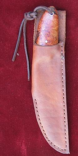

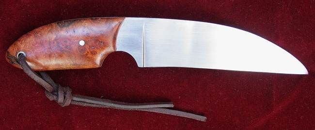

Ich hab mir gedacht ich muß auch mal so ein Wharncliff-Teil probieren und das ist dabei rausgekommen
Gesamtlänge : 19,5 cm
Klinge : 11 cm
Stahl : 1.2842, 3mm dick
Finish : satiniert mit viel WD40 bis 400er Schleifpapier (kommt auf dem Bild nicht so raus, sorry :( )
Schliff : Flachschliff bis oben, Klinge getapert

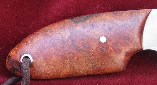

Griff : Da lass ich euch mal raten. Ich hab nichts gefärbt, nur bis 1200 poliert und mit CCL versiegelt und ein paar mal geölt.
Scheide : Rindsleder, ca 3mm
Das Messer geht morgen nach Wien.

Habs mir doch gedacht, ich hätt selber auch am ehesten auf Amboina getippt :)
Es ist aber gaaaaaaaaaaanz was anderes :steirer:
IHHHHHHHH du hast ja ne Fantasie :)
Nönö Holz ist es schon, aber was viel naheliegenderes als Amboina ;)
Also es scheint mir keine Wurzel zu sein, inzwischen glaube ich, Äste zu erkennen.
Ich sag auch Buchenkrebs. :)
Mit naheliegend meinte ich geograpisch nahliegend :)

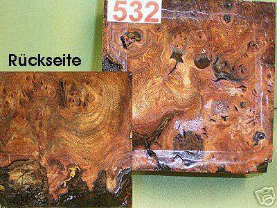

Hier habt ihr mal ein Bild vom rohen Holz
Ulme :)
Das Brett schaut aber echt seltsam aus. Viele Risse, Faulstellen und eine irre Maserung. Ich denk auch daß es eine Krebsknolle ist. Auf jeden Fall ein Wahnsinnsholz. Ich hab noch 2 Messer mit Ulmengriffen in Arbeit und bin von dem Holz absolut begeistert :super:

das Messer gefällt mir sehr gut :super: . Ich hab mir auch mal ein kleines mit Wharncliffklinge gebaut, obwohl mir die Klingenform am Anfang gar nicht so zugesagt hat. Inzwischen hat sich das aber geändert. Das Ulmenholz sieht übrigens sehr lebhaft aus. Hast Du das bewusst verwendet/gekauft, oder bist Du zufällig über das Holz gestolpert ?

Mir gehts ähnlich irgendwie schauen die Wharncliff-Klingen schon seltsam aus, aber schneiden tun sie wie die Hölle. Ich hab übrigens noch ein ganz ähnliches fast fertig, das hat ne leichte Hawkbill-Form. Bin gespannt wie sich das dann als EDC bewährt.
Das Holz hab ich schon ganz bewusst gekauft und verwendet. Ich such immer rum und wenn ich was finde das mich reizt und wo der Preis stimmt, schlag ich zu. Ich hab schon ein nettes , kleines Lager daheim. :steirer:
