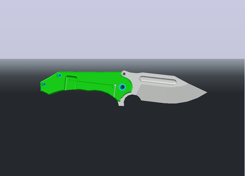

So, endlich halbwegs herzeigbar.
Das Messer basiert auf dem BRK, ist aber deutlich kleiner und die Proportionen habe ich auch überarbeitet.
Klingenlänge 80mm, Grifflänge 104mm. Klingenstärke beim 3D Modell ist 4mm, auch die Platinen haben 4mm.
Natürlich ist das eine Hausnummer, daher werde ich auch eine Slim Variante mit 3mm Klingenstärke und 3mm Platinen anbieten.
Anbei der BRK Mid Flipper:
Clip, Schrauben und Anschlagpins habe ich zeitlich nicht mehr hinbekommen, Sorry.
Ihr könnt Euch dennoch sicher gut vorstellen, worum es geht: massiver aber kleiner Flipper mit einer angedeuteten Bowieklinge.
Hier die non Flipper Variante. Ohne die Sicke in der Klinge sollte das Messer §42a konform sein. Was sagt Ihr dazu?
Freue mich auf Euer Feedback!
Grüße,
Gerd
Moin Gerd,
Schön das du den Stress der letzten Kleinserie erfolgreich vergessen, verdrängt oder gar
bewältigt hast. Bei deinen letzten Serien war ich mit Freude dabei.
Mit dem Design des BRK kann ich aber so gar nichts anfangen - Inbesondere die Proportion
von Frame zur Klinge gefällt mir nicht. Besonders der Hintern des Frames ist mir zu klein
zur mächtigen Klinge.
Hier in der überarbeiteten Form ist das schon milder, dennoch bleibt die Tendenz erhalten.
Kleiner Frame Hintern - Klinge irgendwie zu grob und Groß. Es ist vielleicht nur eine Frage
geringfügiger Änderungen um da eine Harmonie herzustellen. Da du mich ja schon mehr
als Einmal positiv überrascht hast, bin ich gespannt wie das hier am Ende ausschaut. Frame
und Klinge in 4 mm finden ich klasse. Vom Grundkonzept ein eher kompaktes und fettes Messer.
Am Ende ist deine 3 D Präsentation aber auch nur bedingt einschätzbar was das Endprodukt angeht,
deshalb ist mein Feedback natürlich nur auf eben das hier erkennbare Bild bezogen.
Sven-Olaf

Moin Gerd,
mein (natürlich rein subjektives) feedback dazu:
Die Klinge im Bowie-Style ist schon mal super. Die Klingenhöhe und die Rille erinnern mich eher an Medford. Der Klingenbuckel am Stopp-Pin mit der Mulde kleinen danach ist eher nicht mein Fall. Ich mag es eher, wenn es lange gerade verläuft. Da fand ich die große SBH-Bowieklinge stimmiger.
Aber so wie ich dich verstanden habe, soll es ja ein kleiner Brecher werden.
Nach meinem Geschmack wäre ein gerader Griff nach hinten geeigneter. Gern auch durchgängig im leichten Bogen von vorn. Der sich nach hinten verjüngende und dann nach unten gezogene (ich nenne es mal pistolenartiger) Griff schränkt die Griffmöglichkeiten bei einem kurzen Griff eher ein.
184 mm Gesamtlänge ist recht kurz. 10 mm mehr wären evtl. besser. Vor allem wenn es zugunsten einer längeren nutzbaren Schneide ausfallen würde. Choil braucht ein midsize Messer eher weniger, wenn der Griff hinten stimmig ist. Eine bis hinten gehende Schneidphase schon eher.
Ich bin jedenfalls gespannt, wie sich das Projekt weiter entwickelt und werde es rege weiter verfolgen.
VG
Andi

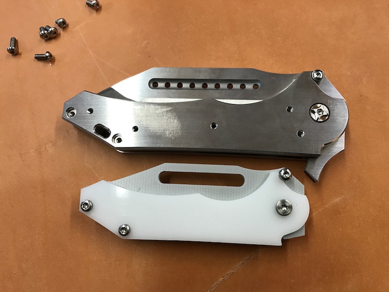

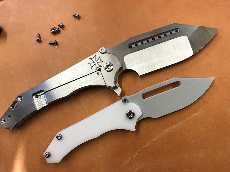

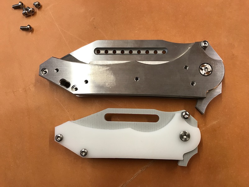

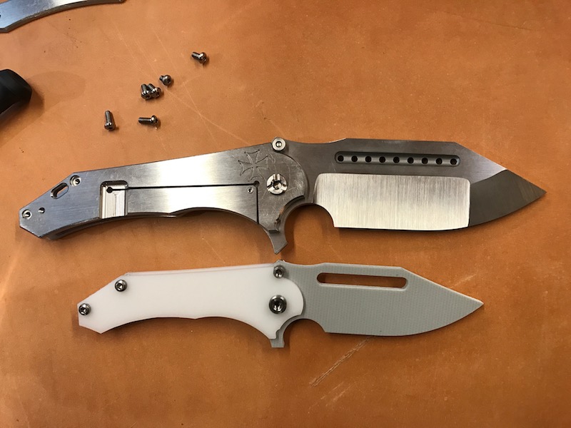

Ich habe gestern einen haptischen Prototypen gefertigt, um die Proportionen und die Mechanik des BRK Mid besser beurteilen zu können.
Ein paar kleine kosmetische Änderungen kommen noch, werden aber nichts am Charakter des Messer ändern.
Hier die Variante mit Flipper:
Non Flipper Variante:
Die Variante ohne Flipper bekommt natürlich keine Sicke, das würde den §42a Gedanken ad absurdum führen.
LG, Gerd
Das liegt an meinem alten Leiden, kleine Klingen in großen Griffen abzulehnen. Je mehr Klinge in einem minimalistischen Griff bei gleichbleibender Stabilität steck, desto glücklicher bin ich. ;-)
Darum auch ein haptischer Proto. Ich neige beim Design meiner Messer gerne zu Übertreibung. Wie gesagt, ein paar Kleinigkeiten werde ich noch anpassen.
Choil, oder zumindest eine vernünftige Schleifkerbe ist für mich ein Muß. Für mich ist es ein Designelement als auch eine Erleichterung beim schärfen.
Aber Du hast schon Recht: eine Einschränkung der Designmöglichkeiten und eine Verkürzung der Schneidenlänge gehen damit einher.
LG, Gerd

seit heute habe ich ein Custom BRK Mid im Ratstyle - Volltitan inklusive der Kleinteile mit m390 Klinge im Bowieform.
Kurz und gut in der haptischen Realität stimmen die Proportionen - die Handlage ist sehr gut. Die Klinge maximal groß. In meiner Midversion ein 3 Finger Messer bei Handschuhgrösse 12 - aber perfekt für die Hosentasche und dabei stabil genug für harte schneidaufgaben. Ich hatte ja wirklich Bedenken ... aber im Vertrauen auf die Qualität der Messer von Gerd, hab ich eine tolle Kaufentscheidung getroffen. Danke an den Vorbesitzer für den Deal.
Und deshalb an dieser Stelle eine absolute Empfehlung und den Teilnehmern an der Kleinserie schon mal viel Vorfreude an ihren BRK's.
Sven-Olaf
