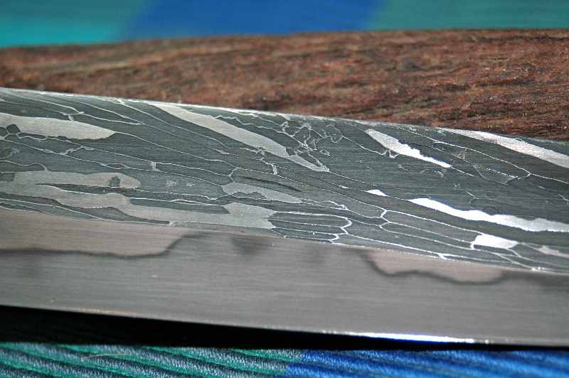

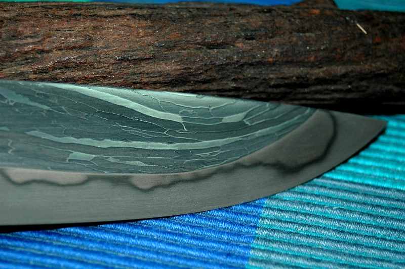

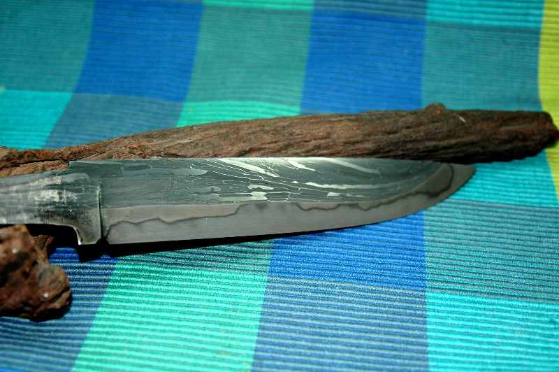

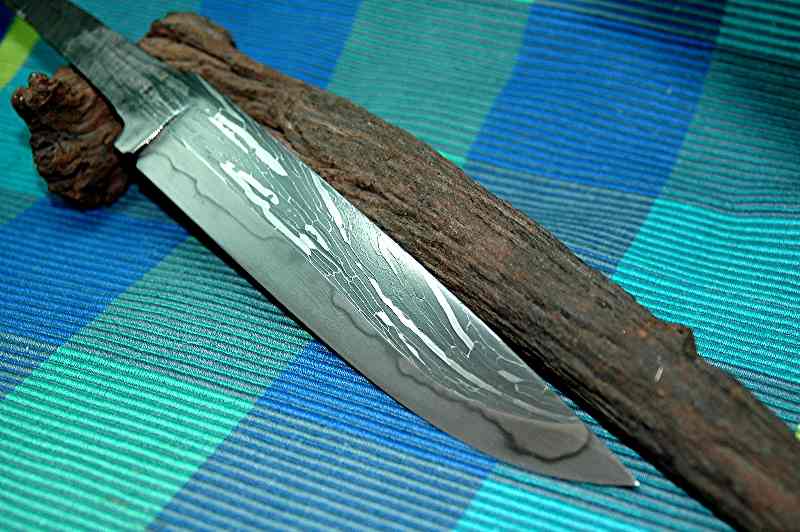

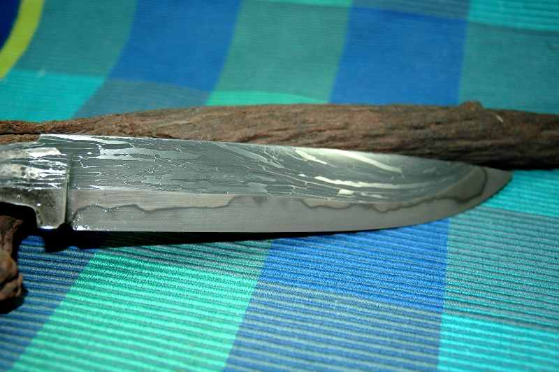

hier mal einige Bilder einer Klinge geschmiedet aus einem Stück Drahtseil, die ich heute fertiggestellt habe.
Die Klinge wurde in der Gasesse feuerverschweißt und geschmiedet aus einem Stück Drahtseil.
Da das verschweißte Seil bei der Funkenprobe einen eher niedrigen Kohlenstoffgehalt vermuten ließ, um eine homogene Schneide zu haben und einfach aus Prinzip ;) habe ich eine Schneidleiste aus einem C105 aufgesohlt.
Nach dem Härten und Ätzen zeigt die Schneide, ohne daß Sie im Lehmmantel gehärtet wurde eine sehr dyamische Härteline.
Der C105 ist in dieser Hinsicht ein fantastischer Stahl.
Aber auch der Kontrast zwischen den einzelnen Drähten ist nicht zu verachten. Von Silbrig über Grau bis Schwarz sind mehrere Farbabstufungen zu erkennen.
Das ganze aus "einem" Stück Seil.
Es gibt noch eine zweite Klinge, die ich aber noch nicht gänzlich fertiggeätzt habe. Diese hat mehr eine Tantoform mit etwas runderer Spitze und einem breiten Erl.
Die Maße:
Klingenlänge: 19,5 cm
Klingenhöhe: 3,4 cm
Dicke ca. : 4,5 mm
und hier die Bilder

Freut mich das es euch gefällt.
Das Stück lag schon eine ganze Weile in der Werkstatt rum bis ich mich dann seiner erbarmt habe :steirer:
Da steckt mehr Zeit drin als in einem mehrfach so großen Damatpaket !!
Es ist nicht mal die Schwierigkeit es zu verschweißen, aber das ganze Drumherum was elendig aufhält.
@ Simon:
Ich nehme an, es war verzinkt und noch eingeölt und mit einer Seele aus Hanf so wie es sich herausgestellt hat. Obwohl es zu Anfang nach Kunststoff aussah. Das Stück muss wohl zu Ansichtszwecken präpariert worden sein.
@ Uli:
nein, das dickere Stück mit der 'Plastik-Seele' wars.
Vorgehensweise beim Verschweißen:
Das Drahtseil in die Gasesse und erst mal richtig ausbrennen.
Dabei alle Türen und die Ventilation an und aus dem Dunstkreis raus.
Nachdem es ausgebrannt war, fiel es auseinander.
Die Teileseile miteinander verdrillt so gut es ging und die Enden verschweißt.
Auf Temperatur gebracht ( rotglut ) und die erste Schippe Borax drauf.
Aufgrund der großen Oberfläche zieht das Borax komplett ein.
Nicht sparsam sein mit dem Borax und solange nachlegen, bis die Oberfläche sichtbar bedeckt ist.
Dann auf Schweißtemperatur bringen aus dem Feuer holen und verschweißen.
Vorgehensweise dabei:
Den kleinsten Hammer nehmen den man zum Schmieden nimmt ( bei mir 1 KG)
Mit leichtesten Schlägen das Seil langsam verdichten und die Hohlräume austreiben. Dabei spritzt das Borax raus und nimme Schlacke und sonstiges mit. Beim verdichten das Seil so drehen, das durch das Hämmern das Seil weiter zusammengedreht wird.
NICHT flachschmieden !!!! und NICHT aufdrehen, denn das gibt Schrott.
Man merkt schön, wie der Durchmesser immer kleiner wird. Ab einem bestimmten Zeitpunkt findet der Hammer mehr Widerstand. Nun beginnt das Seil zu verschweißen.
Die ganze Prozedur solange fortführen bis eine geschlossene Stahlstange entstanden ist, in die kein Borax mehr einsickert. An der Oberfläche sind die einzelnen Drähte reliefartig zu erkennen, aber keine tiefen Spalten mehr sichtbar.
Nun das runde Stahlstück vorsichtig auf Vierkant schmieden. die vorbereitete Schneidleiste ansetzen und verschweißen.
Ausschmieden, mehrfach normalisieren und glühen etc......
Dann Schleifen, härten und anlassen.
Wenn man sich Zeit lässt geht es ganz einfach.
Schnell mal verschmieden geht ohnehin nicht, da man Anfangs mit einer Intensität schmiedet als wolle man eine Nähnadel ausschmieden. :D
Ich denke das hilft denen die es auch mal testen wollen etwas weiter.
gruß
Peter

hallo peter,
deine drahtseilklinge ist ein traum!
wie gibt`s denn das: so eine interessante linie ohne mantel???
wenn du `nur` differentiell gehärtet, also teilweise eingetaucht hast,
wird die linie doch mehr gerade und verschwommener?
wie erklärst du dir ( und uns :hmpf: :) ) das denn???
bringst du das teil mit zur messerbörse?- würd` mich echt interessieren...
mfg
gerhard
www.wieland-der-schmied.de
Hallo Gerhard,
die beiden Klingen wurden in der Tat ohne Ummantelung gehärtet.
(die zweite habe ich heute nochmals gehärtet, da mir die Härtelinie nicht gefallen hat.)
Getaucht habe ich beide allerdings komplett, mit einem kleinen Zeitverzug zum Rücken hin.
Der C105 ist ein Schalenhärter, der wenn die Masse des Härtegutes zu groß ist nur in der Randschicht härtet. Bei Messerklingen ist das an der Schneide allerdings eher nebensächlich.
Nicht jedoch, wenn die Rückwärme aus dem Klingenkörper dazu genutzt wird, den Martensitbereich auf die Schneide zu begrenzen.
Dabei wird die Umwandlung zum Martensit durch die aus der Klinge 'abstrahlende' Rückwärme auf den Schneidenbereich begrenzt, in Abhängigkeit von Eintauchgeschwindigkeit und Abschreckwirkung des Härtebades.
Die Welligkeit der Härtelinie rührt unter Umständen von geringfügigen Temperaturunterschieden ( bedingt evtl. durch die 'händische' Führung durchs Feuer) im Klingenkörper her. Hier kühlt der Stahl partiell eben einen Tick schneller ab.
Dem ganzen kommen die o.g. Eigenschaften des C105 zugute und münden in einer sehr akzentuierten Martensitbildung.
Beim 1.2842 oder 1.2510 hingegen, hätte man hier eine sehr diffuse Übergangszone.
Beim Härten im Mantel kann man beim C105 zusätzlich noch sehr ausgeprägte Zwischenstufengefügebereiche (was für ein Wort :lach: ) erzeugen.

hallo peter,
vielen dank für deine ausführliche und profunde erklärung!
jetzt leuchtet mir die sache ein.
das bedeutet dann auch, daß man- bei gleichem vorgang und gleichen parametern- bei unterschiedlich dicken klingen härtelinien in unterschiedlichen höhen erreicht:
je dünner die klinge, desto höher die linie, bis hin zu gar keiner bei klingen mit sehr wenig volumen da kein wärmesrückstau.
das ganze macht auch klar, warum bei eingemantelten klingen die linie nicht oder nur selten mit der grenze des lehmmantels identisch ist...
wieder was gelernt, wovon ich vorher nicht mal wußte, daß ich`s nicht weiß! :D
schönen sonntag
gerhard
Genau so ist es Gerhard.
Freut mich wenn ich helfen konnte.

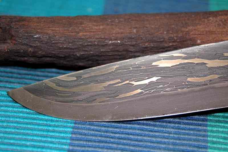

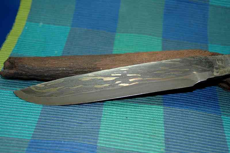

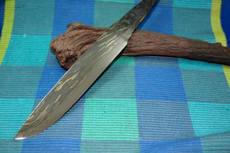

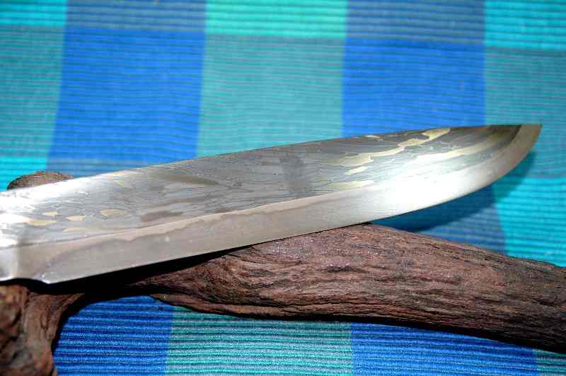

Hier die Bilder der zweiten Klinge, die schon vergeben ist. Diese mit einem Goldton durch einen Anlassvorgang nach dem Ätzen.

Uiiii sieht das gei.... aus !!!! :super:
bleibt das goldfarbene erhalten oder nutzt sich das durch Reibung auf Dauer ab?

Hallo Jörg,
Die 'goldene Anlassfärbung' nutzt sich durch Reibung wie alle Oberflächenbeschichtungen durch Reibung schon ab.
Und eine Oberflächenbeschichtung im weitesten Sinne ist es ja schon.
Jedenfalls scheint es so, dass Du im Moment wieder eine seeeehr kreative Phase hast und das freut wohl nicht nur mich :)), wie man hier sieht. Hast wohl Nachholbedarf, nachdem Du beim Schmiedetreffen nicht selbst am Amboss aktiv warst/sein konntest?!?!
Ja das Schmieden kommt in letzter Zeit manchmal zu kurz !
Gib doch mal, wenn Du wllst die Maße durch, hätte vielleicht eine passende ca. 200 Jahre alte Tsuba für das Stück
Maße für die Klinge:
Länge Klinge: 21 cm
Höhe Klinge: 3,4 cm
Höhe am Ricasso: 3 cm
Dicke Klinge: ca. 5,4mm
Die Klinge wird heute verpackt und verschickt.
Sie hat schon ein neues Zuhause gefunden.
