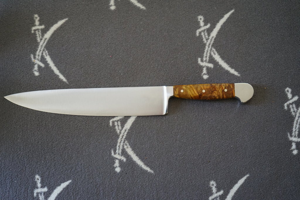

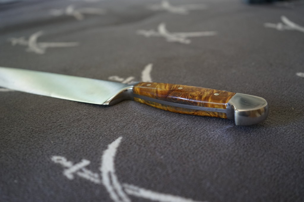

Moin
Hier mal ...vorher nachher
Güde Alpha 26cm
Ich kenne nicht viele die sowas wirklich draufhaben. Und man hat ja auch nur einen Versuch es richtig zu machen.
Ich betreibe das Hobby jetzt seit 30 Jahren ,und mit den " normalen " Mitteln wird das garantiert nix.
Schreib Jürgen Schanz mal ne Mail...der kann das und nimmt auch absolut faire Preise
Gruss
Micha
