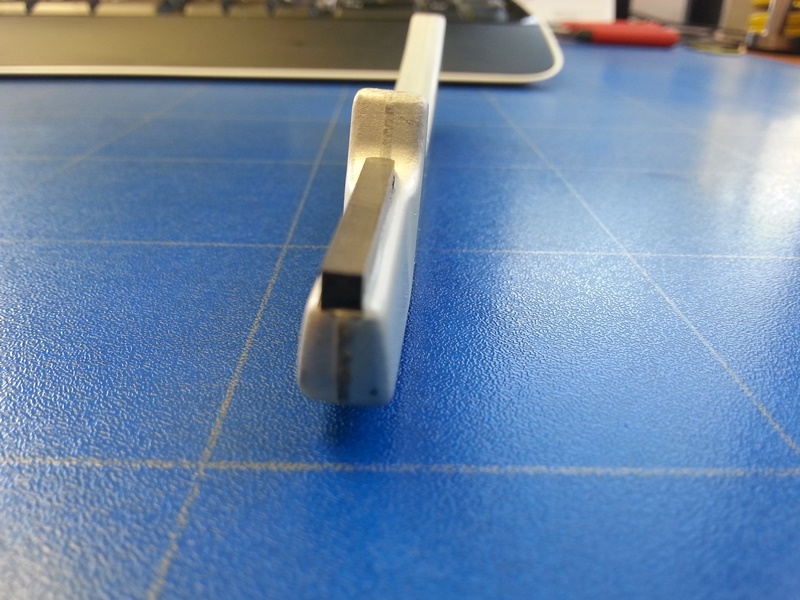

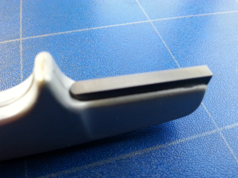

Ich habe sowas mit Griff hier rumliegen. Ist ist von ISTOR aus der Schweiz, und bestimmt schon 20 Jahre alt.
P.S. Bei uns heißen die Teile "Hartmetallwendeplatten"
