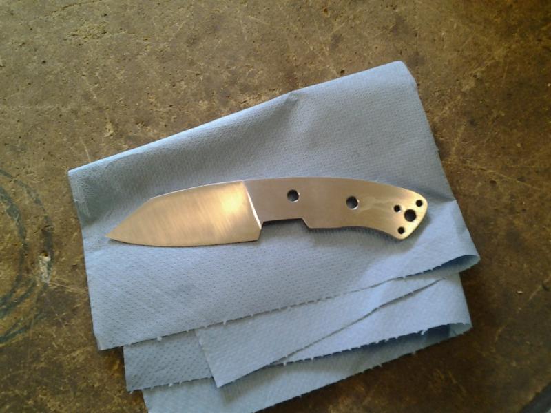

2014-02-14 11.32.31.jpg Hier hat mir der Kunde die Freiheit eingeräumt mich ein "bißchen" auszuspinnen.Also hab ich dem Entwurf das
konkav angefräste Ricasso hinzugefügt und die gemeißelte Gravur verpasst.Die Klinge ist ca. 5 mm am Rücken.

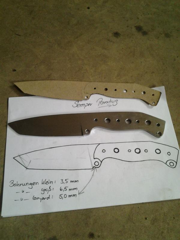

2014-02-19 14.21.48.jpg Tanto-artiges Outdoormesser aus C105. Klingenstärke 4 mm.

Das konkav gefräste Ricasso sieht interessant aus !
Was sollen da später für Griffschalen dran ?

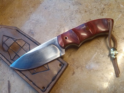

@Wido: Hab nachgefragt wegen der Griffschalen und hab ein Bild bekommen.Rotes Pakkaholz, wie ich finde, sehr schön geworden.

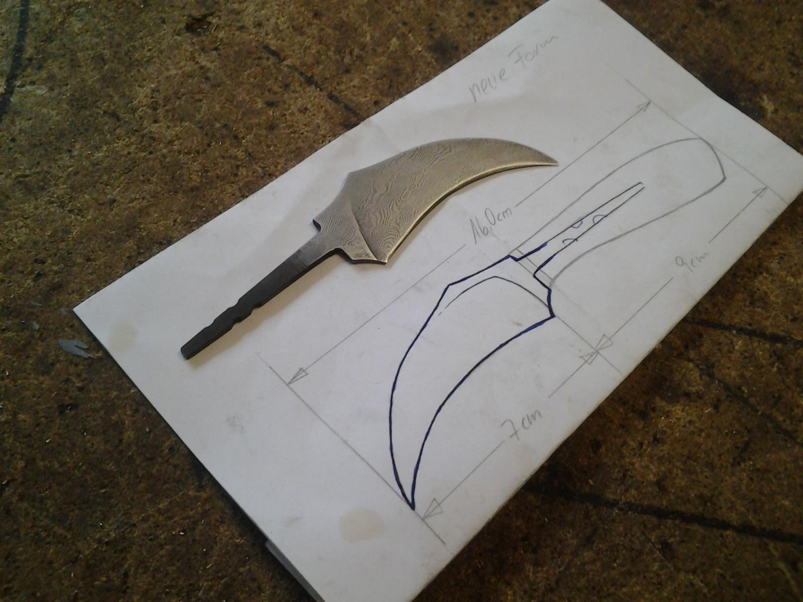

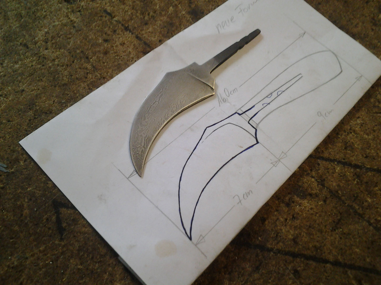

Hier eine Klinge aus Torsionsdamast für ein Schälmesser.

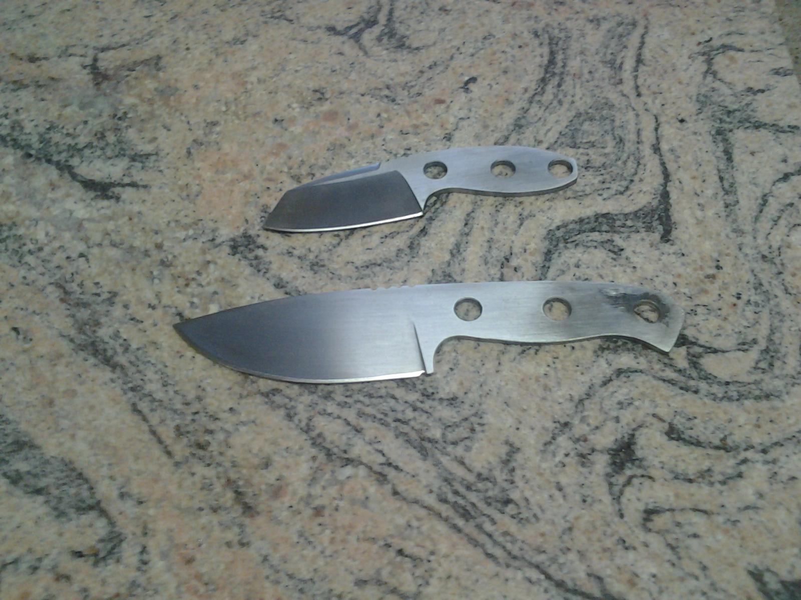

Die obere Klinge aus 1.2379, 3,5mm stark. Die untere aus Federstahl, 3mm.
