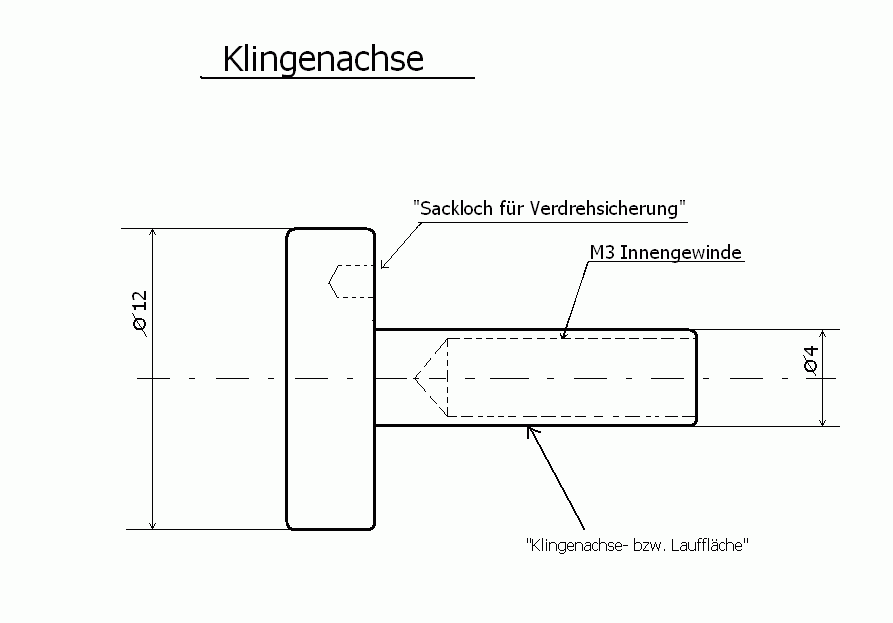

Die ließe sich zwar auch als Klingenachse missbrauchen, dabei seh ich aber das Problem dass man die nicht vernünftig gegen verdrehen sichern kann, da der Kopf- und Schaftdurchmesser zu ähnlich sind.
Ich bin quasi auf der Suche nach genau sowas, also ruhig auch 4mm Schaftdurchmesser, aber gleichzeitig mit einem Kopfdurchmesser von ca. 12mm... damit ich an der Unterseite des Kopfes noch ein Sacklock anbohren kann in die dann ein Stift zur Verdrehsicherung greift.
Hoffe es wird klar was ich meine...

Ich hatte halt mehr so an eine formschlüssige Verdrehsicherung gedacht. Mit einem Stift der fest in der Backe sitzt und in ein Sackloch in der Achse greift (wie bereits oben beschrieben).
Also würde die Klingenachse in etwa so aussehen.
(Prinzipskizze)
Wenn du am Griff eine "Presspassung" machst brauchst du keine Verdrehsicherung. Die Achsschraube wird sowieso nicht auf Block angezogen.
Das ist so generell nicht richtig. Man kann durchaus auf Passung arbeiten. Bei Messern mit Bushings ist das generell so, geht aber auch mit jedem anderen System. Und eine Presspassung ist immer Pfusch, weil - irgendwann presst da nichts mehr und dann dreht die Achse durch. Das nervt ungemein.
Klar, kann man mit Loctite lösen. Geht, ist halt die russische Lösung. Eine Verdrehsicherung - sprich eine formschlüssige Verbindung - gleich welcher Art ist eine technisch saubere Variante.
Das was chuck vorschlägt, ist doch eine gute Lösung. Passtift rein, fertich. Oder schau Dir mal an, wie Kevin das gelöst hatte (Schraubenkopf in einer Aussparung der Achse).
Pitter
