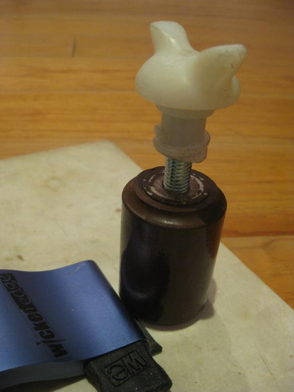

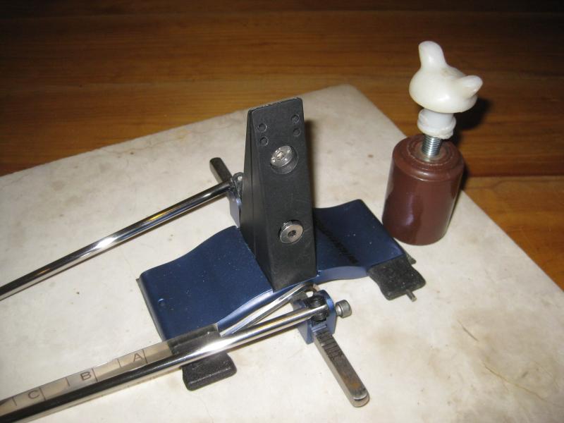

ich habe meinen WE auf einer Platte ( hier Marmorfliese ) befestigt - ich gehe davon aus , daß Du ihn auch auf einer Grundplatte befestigt hast , aus welchem Material auch immer !
Hast Du nach hinten , also zu Dir , wenn Du schärfst , noch Platz auf der Platte ?
Ich habe dort eine zusätzliche höhenverstellbare Auflage für die Messergriffe montiert , die ich immer soweit herausschraube , bis der Griff satt aufliegt , wenn ich die Klinge auf beide Pins des Tiefenanschlags ausgerichtet habe ! Du kannst z.B. eine Gewindehülse zur Befestigung von Rohrschellen auf der Platte verschrauben und Dir etwas als Auflage basteln - da gibt es viele Möglichkeiten ! Schau mal in Deine Werkstatt , sofern vorhanden !
Ich hatte mal in den 70ern ein Schlauchboot mit Kunststoffösen für die Paddel - also mit Loch . Eine habe ich soweit abgesägt , bis ich eine leicht rundliche Auflage hatte . Von unten ein Sack-Loch in der Größe einer passenden Gewindestange gebohrt und die Stange hineingeschraubt oder geklebt !
So verschiebt sich kein Messer mehr , ist billig und gut , ist schnell gemacht !
Fotos versuche ich jetzt noch zu schiessen - moooment !
Voilá : keine Meisterleistung , erklärt aber alles :)

@ Franky: deine Lösung hat was. Danke fürs Angebot mit der Öse, aber falls ich deine Idee umsetze, kann ich mich da selbst auch spielen (Platz auf der Platte hätte ich, Werkstatt, Werkzeug und allerlei Kleinkram fürs verbasteln wäre genug vorhanden). Allerdings könnte ich mir vorstellen, das bei schwereren, langen Messern die Klingenspitze runterrutscht, auch wenn der Griff nicht runter kann. So gesehen wäre eine zusätzliche höhenverstellbare Auflage für die Klinge auch nicht verkehrt. Dann kann das Messer nirgends mehr wohin!

Gibt es doch , allerdings nicht höhenverstellbar ( solltest Du ausprobieren , ob dies unbedingt verstellbar sein muß ! ) : war bei meinem WE in dem Paket mit drin ! Edelstahlstütze , kleine Kerbe - gedacht für lange Kochmesser ! Bei größeren Klingenstärken bis kurz vor die Spitze wird's nicht gehen - doch sooo viel solcher Messer gibt es doch nicht

Die Stütze war dabei, aber für meine Bedürfnisse leider untauglich, da u.a. die Stütze viel zu nah am Schärfer montiert wird. Bei langen Klingen ist die erforderliche Klingenstärke für den Schlitz in der Stütze noch sehr weit von der Stütze selbst entfernt.
Aber vorerst komm ich für meine EDC´s mit dem Klebeband gut zurecht. Wenn ich mal Zeit hab, werd ich mir mal höhenverstellbare Auflagen für Klinge und Griff an die Platte montieren.
