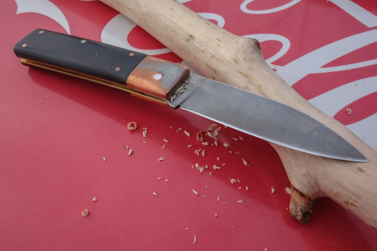

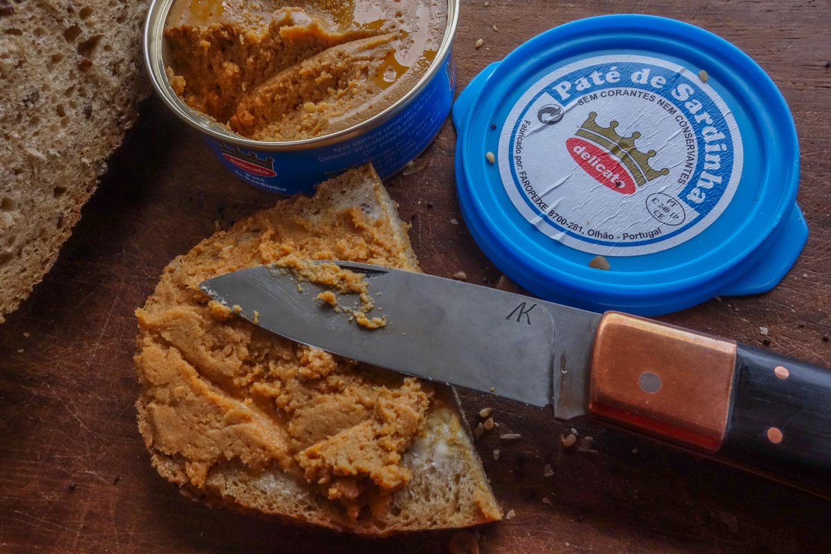

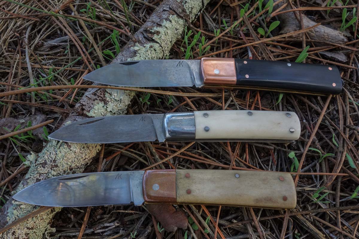

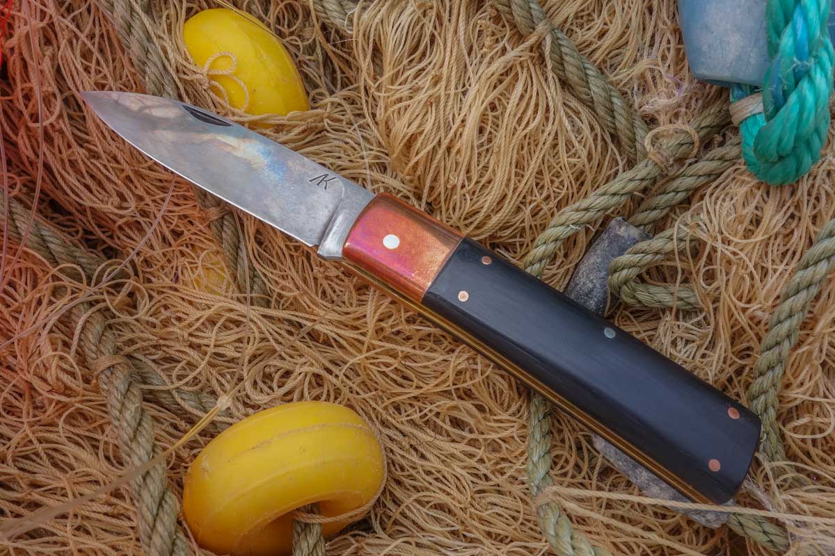

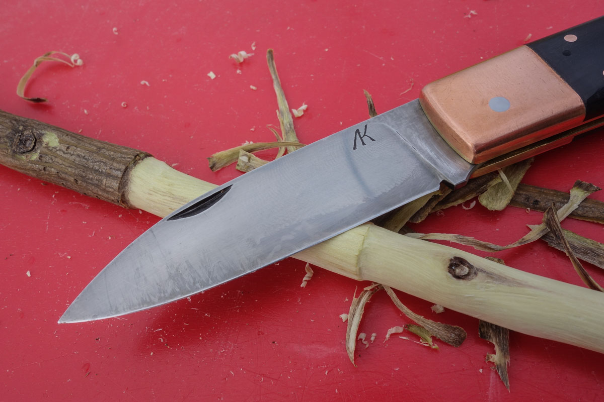

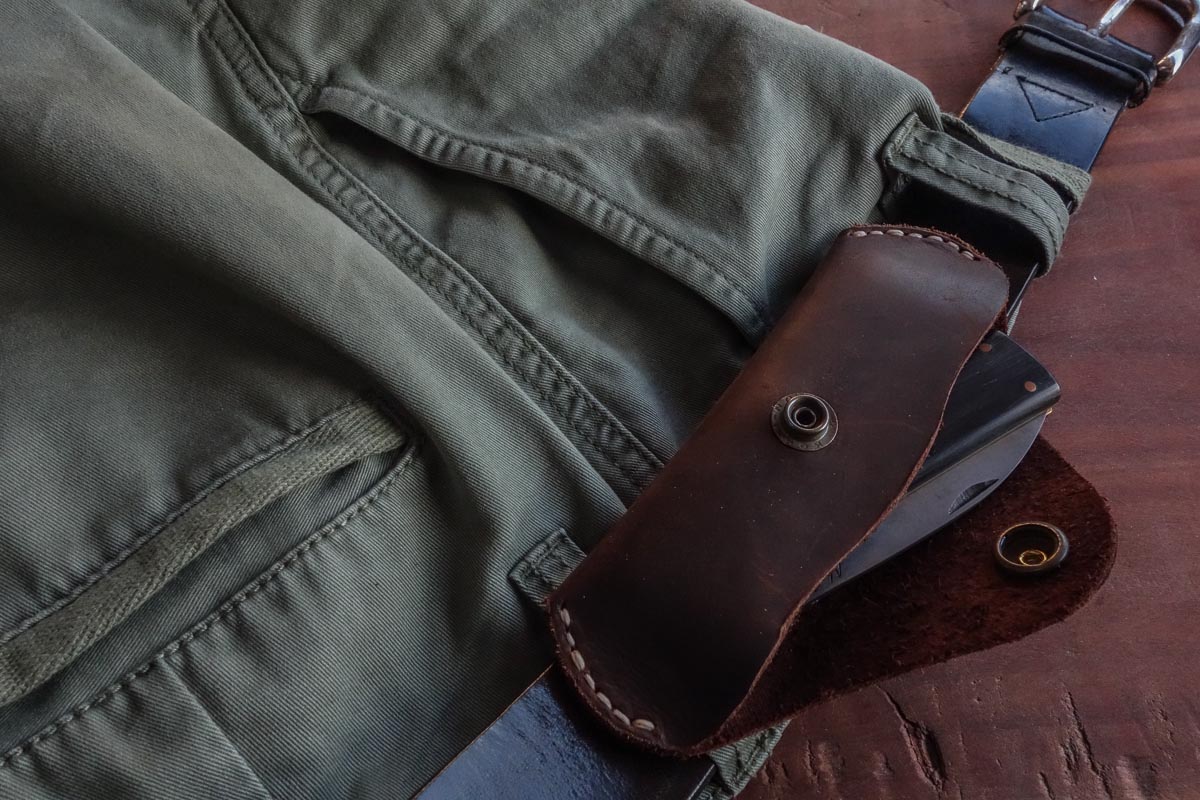

nach langem Ausprobieren und einer größeren Zahl verschiedenster Messer und Klingen sieht das ideale EDC für mich so aus:
01 DSC00305.jpg 02 DSC00931.jpg 03 DSC09528.jpg 04 DSC05359.JPG 05 DSC00004.jpg 06 DSC00674.jpg 07 DSC04218.jpg
Das große von den drei - 18 cm bei 8 cm Klinge - trage ich IMMER am Gürtel im Holster bei mir, seitdem ich es habe. Die Klinge ist aus 2 mm wolframlegiertem 1.2442, verläuft leicht ballig auf - mittlerweile - Null. Es schneidet wie der Deibel. Holz, Obst, Brot. Es schmiert Stullen. Absoluter Allrounder. Wem die Klinge nicht reicht - Attila macht sie gern eine Nummer größer :) ...
