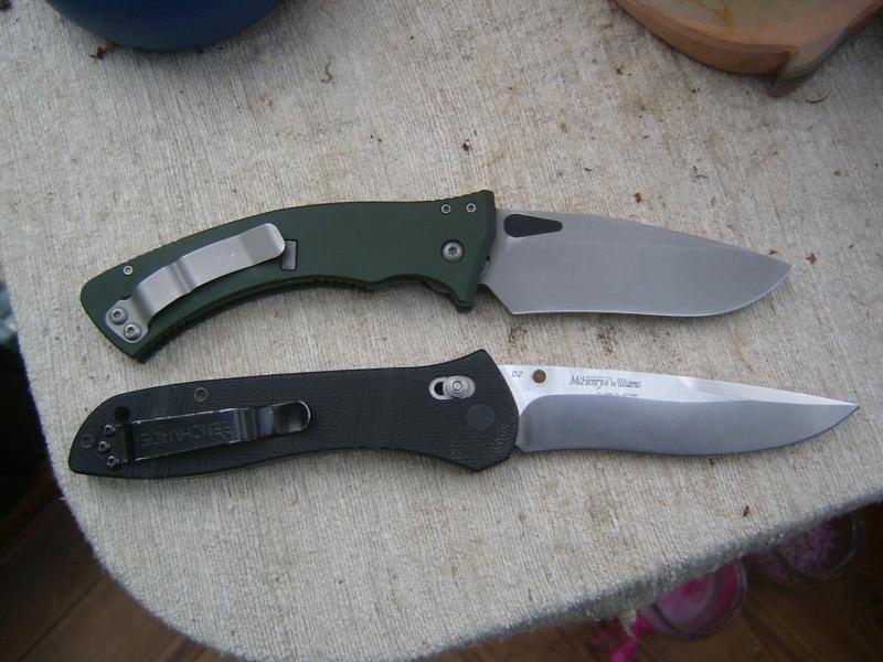

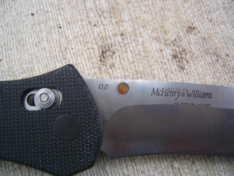

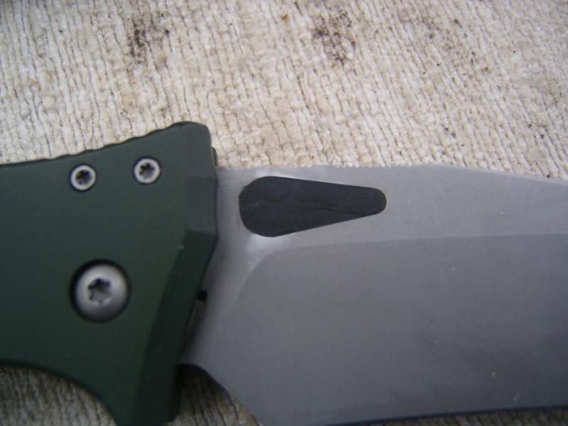

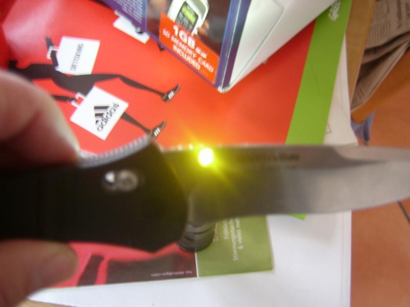

Nachdem ich zunächst mal ein bißchen Geld versenkt habe, weil ich im "falschen" shop bestellt habe (siehe #14: http://www.messerforum.net/showthread.php?t=20904&highlight=glowpowder), hat mich am Wochenende die Bastelwut gepackt. Den Plan, zwei meiner Folder zu "legalisieren" habe ich jetzt einfach (mangels glowpowder) mit Materialien umgesetzt, die bei mir zu Hause rumlagen.
Das Amphibian hat ja eine recht große Öffnungshilfe und daraus resultierend auch eine große Vertiefung in der Klinge, Ich habe die beiden Stellen mit einem Stück Leder "ausgekleidet". Zumindest passts und ist jetzt ein Zweihand-Folder.
Beim BM710, das ja über einen klassischen Öffnungspin verfügt, habe ich das Loch mit einem Stück Bernstein aus einer nicht mehr benutzten Halskette verschlossen (unter Mitwirkung von Epox-Kleber). Das ist jetzt statt der glow-in-the-dark die glow-in-the-light Variante ;).
