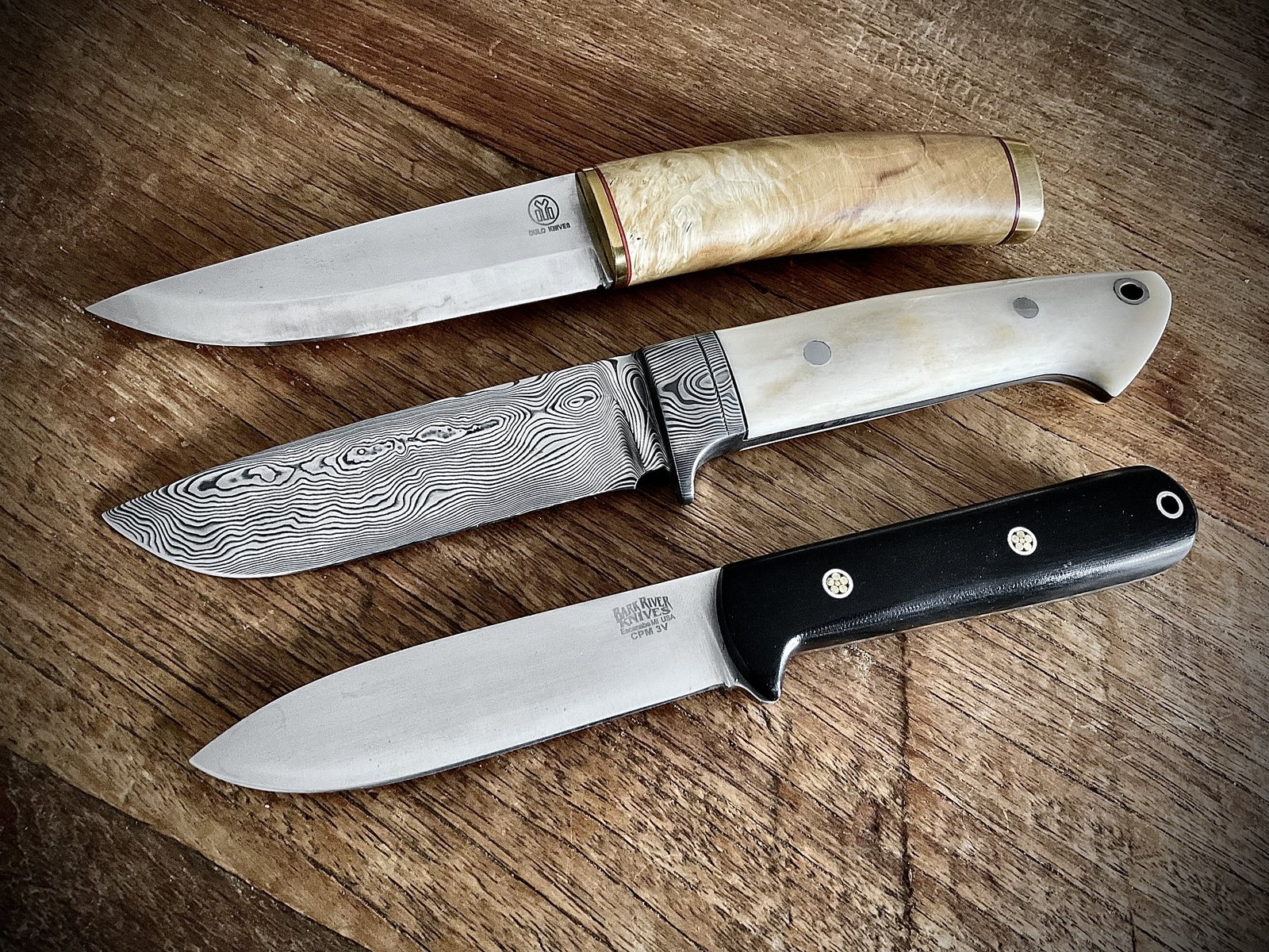

Je nach Stahl reichen 3 mm aus. Die Klinge meines Bark River Kephart ist bei einer Klingenlänge von 108 mm aus gut zähem CPM 3V gerade mal 2,3 mm stark. Und damit gibt es keine Probleme …

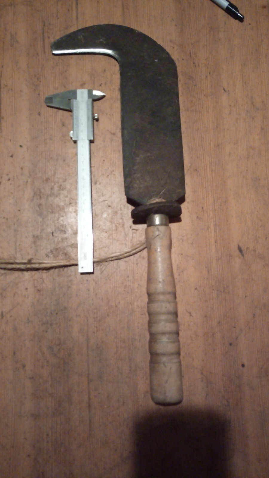

....habe gerade einmal mein Messer fürs Grobe rausgeholt:
die Hippe hat an der stärksten Stelle 4,5mm und damit habe ich schon wirklich viel schonungslose Sachen gemacht. Ziehe ich einem Beil für viele Sachen draußen vor. Entbuschen, Entlasten, Zurichten von Holz - prima Ding, wo man richtig gut Zug drauf bekommt ;)
Für alles, was Viecher zerlegen anbelangt, braucht's eher eine gute Geometrie und Stahl als Stärke am Klingenrücken. Ist ja größtenteils weich das Schnittgut und der Verschleiss ist das größere Problem.

Auf jeden Fall spielen da persönliche Vorlieben auch eine Rolle - ich kenne Leute, die mögen bei Deiner angepeilten Klingenlänge lieber 4-5mm am Rücken.
Für mich dagegen sind die 4mm des Manly Patriot bei 0,7mm an der Schneide schon ganz schön viel Keil.
Aber (auch je nach Breite der Klinge) finde ich 2,5mm so Pi Mal Daumen ab 8,5-9cm Klingenlänge eher dünn.
Bin da bei Dir: 3-3,5mm passt schon. Bei 3mm vlt. ein wenig mehr ballig ausschleifen - dann wirds ein guter Kompromiss aus Scheidfähigkeit und Stabilität.
