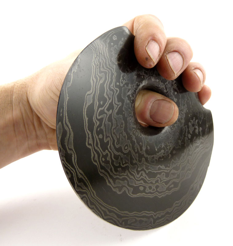

Hiho,
hier ein neues Projekt:
Es handelt sich um ein Wiegemesser :ahaa:
Das Daumenloch dient der sicheren Handhabung beim aufnehmen und weglegen - wenn es erstmal auf dem Schneidebrett steht, reicht es, mit den übrigen Fingern leichten Druck auszuüben und das Messer hin und her zu "rollen".
Die etwas verkrampfte Handhaltung ist den beengten Verhältnissen in meinem Diffusorzelt geschuldet - und der Tatsache, dass ich gleichzeitig mit der anderen Hand das Foto gemacht hab. :D
Freihand-Schärfen an der Tormek ist aufgrund der langen und stark gekrümmten Schneide etwas umständlich, aber geht ja alles, wenn man nur will...
Die Fakten:
Ganzstahl-Ausführung aus wildem Damast (1.2842 und 75Ni8)
Durchmesser: ca. 13,5 cm
Gewicht: 329 g
Preis: 650 Euro
Unten noch ein paar weitere Bilder...
Viel Spaß beim Anschauen & Kommentieren ;)

Coole Schmiedearbeit! Insbesondere die "Rückseite" für das Loch. Find ich super, das Ganze.
Ahoi,optisch spricht mich Dein Design extrem an, die Idee und die Namensgebung dahinter ebenso:super: , über den Nutzwert kann ich natürlich nichts sagen.

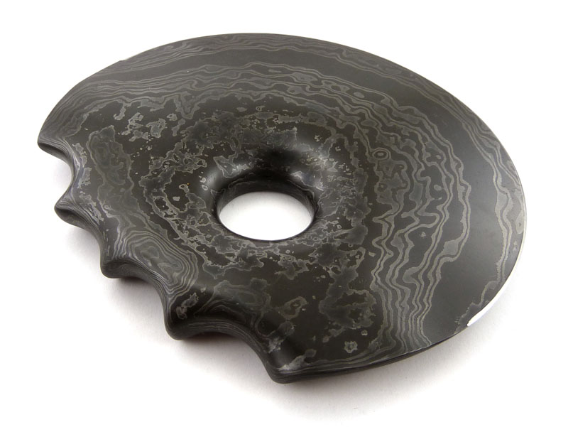

Moin Gunther,
"ein Traum in Form und Farbe" schöner kann mans nicht beschreiben.
Die Vorderseite gefällt mir etwas besser, die Lochwulst ist mir zu stark abgesetzt, aber die rohe Oberfläche ist auch nicht ohne.

Hallo
ich finde die Ausführung auch extrem interessant, hätte aber nach dem ersten Bild gedacht das es eine massive Scheibe ist die man beidseitig verwenden kann.

Hallo Gunther,
auf jeden Fall ein klasse Wiegemesser - Klinge mit einem Loch für den Daumen und
Griffmulden für die Fingen. Archaisch, rund und gut. 1a Design bei einem rundem
Ding gibt es normalerweise auch keine überflüssige Diskussion über den Griff.
