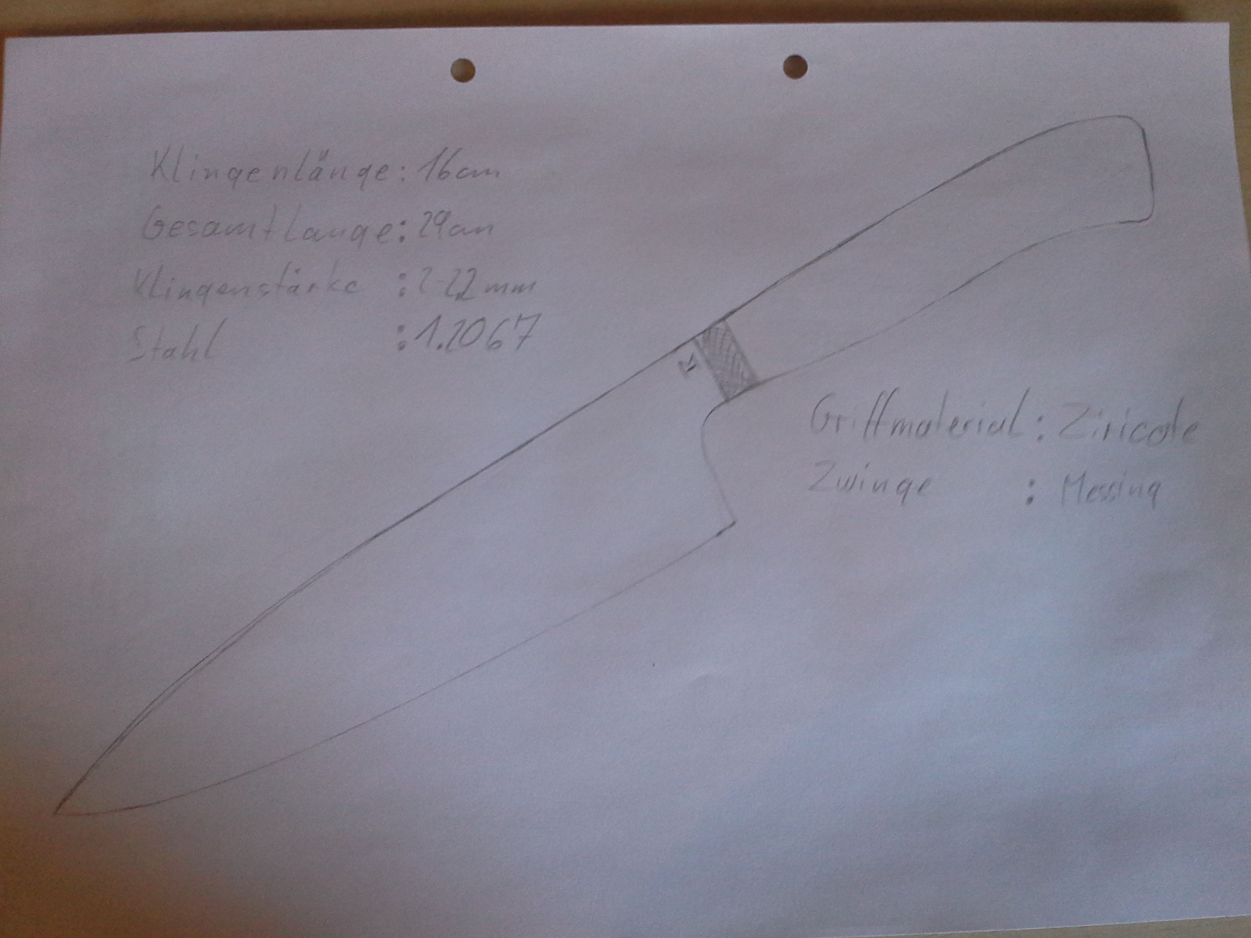

nach längerem hin und her. Jetzt mein Beitrag zum "2ten Messermacherwetbewerb.
Es soll für mich ein Gebrauchsmesser werden, die Klingenform soll die gebräuchliichsten Schneidtechniken zulassen.
Die Griffform habe ich von einem meiner anderen Messer, allerdings hab ich sie abgeändert. Für meine zarten Händchen opimal. Gefühlsmäsig sollte die Größe des Griffes passen, auch wenn sie etwas überdimensioniert wirkt. Das wird sich in der Fertigungsfase recht schnell herausstellen, und notfalls koregieren lassen.
Eine so chice Zeichnung, wie sie hier einige abgeliefert haben kann ich nicht dienen:staun: Ich hoffe Ihr könnt trotzdem erkennen wo ich hin will;)
Beim Klingenrücken bin ich mir noch nicht sicher, sieht man auch.
Beste Grüße, und frohes schaffen.:steirer:

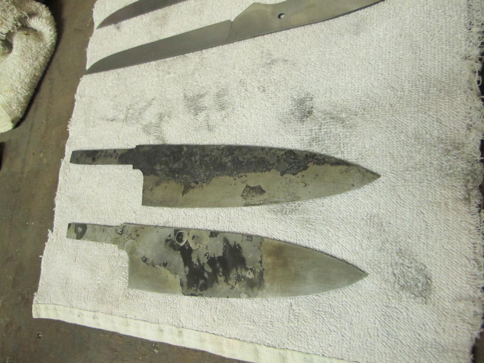

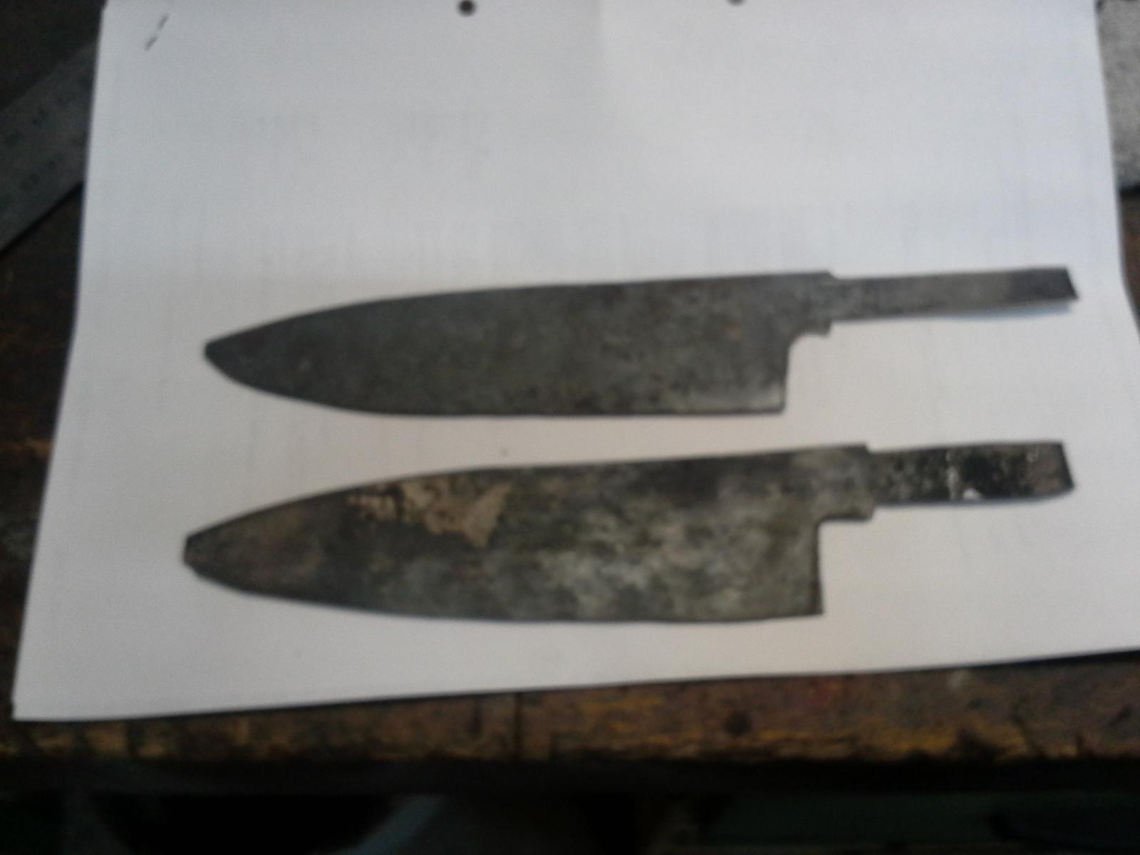

Eigentlich wollte ich ja dieses wunderbare stück Stahl nur etwas recken um auf die erforderliche Höhe der Klinge zu kommen. Wie das aber immer so ist, es ist mit mir durchgegangen. Man(n) hat ja nichts besseres zu tun, jetzt werden es eben Zwillinge. Zweieiig vesteht sich.
Also ein Stück ausgereckt und mit dem Bandschleifer grob in Form gebracht. Die Nummer Zwei, soll sein Schmiedehaut behalten. Also so sauber wie ich es eben zu stande bringe, den Klingenrücken in Form gebracht, dabei die Stärke der Klinge nicht vergessen.:irre:
Eine Sch...arbeit bei dem dünnen Blechlein.
Auf die Form der Schneide selbst binn ich ganz bewust noch nicht eingegangen, das wird noch.
Die Sache mit dem Weichglühen hab ich gleich noch Sinnvoll verbunden. Ich hatte eh noch zwei Messer zum Härten. Da lohnt das anheizen wenigstens. Mir wird jedes mal schlecht, wenn ich das Teil an hab.
Also das ganze fein säuberlich in Zeitungspapier gewickelt, und im Glührohr versteckt. Und ab in den Ofen:

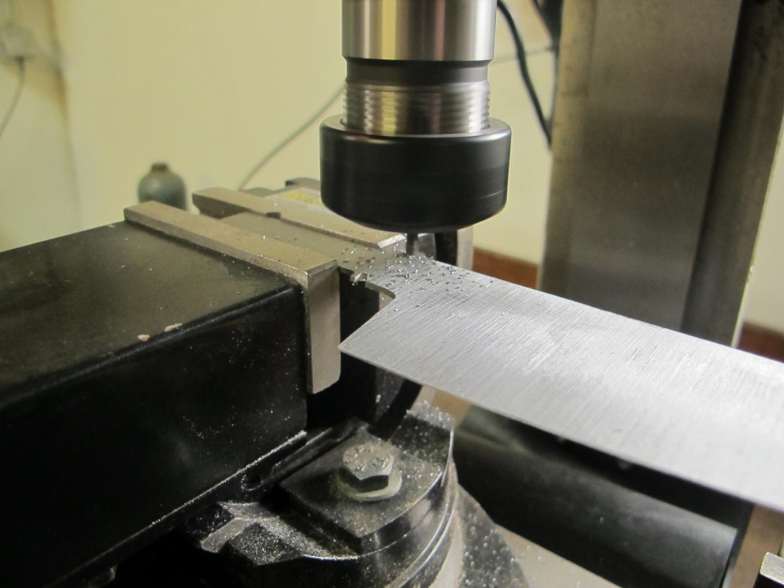

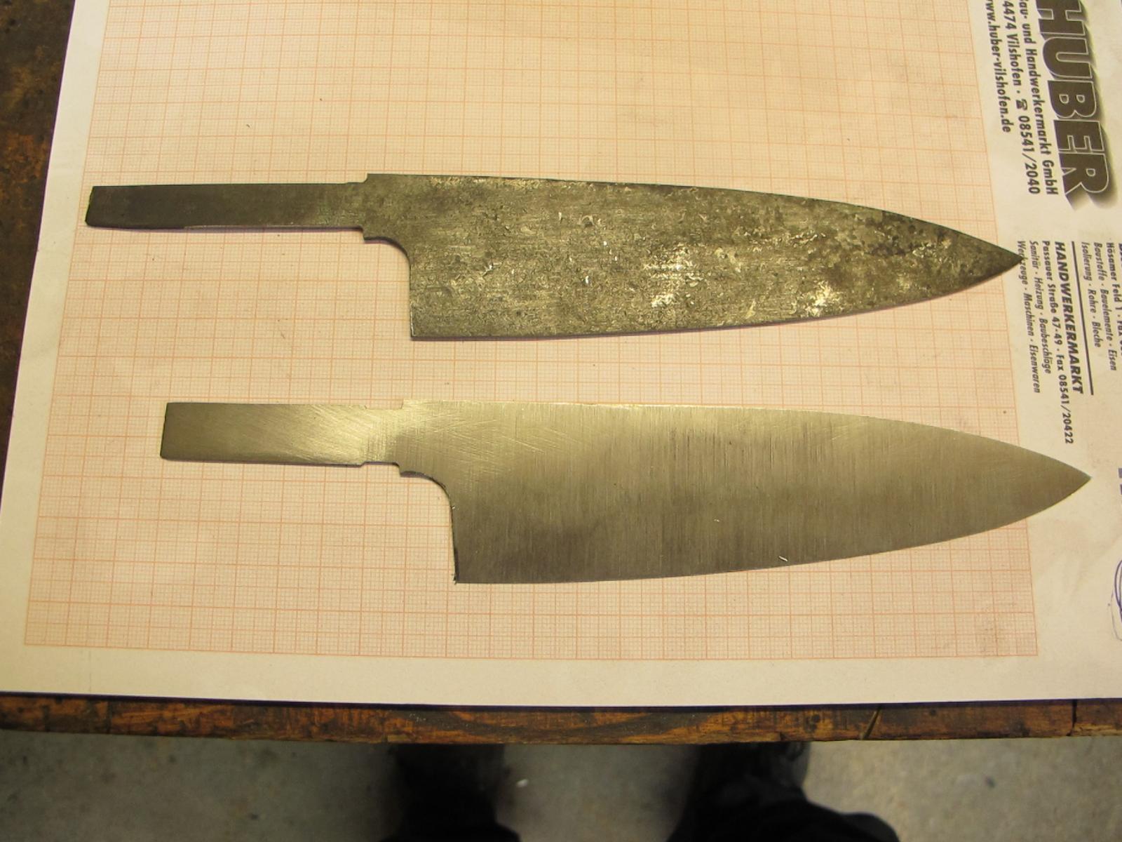

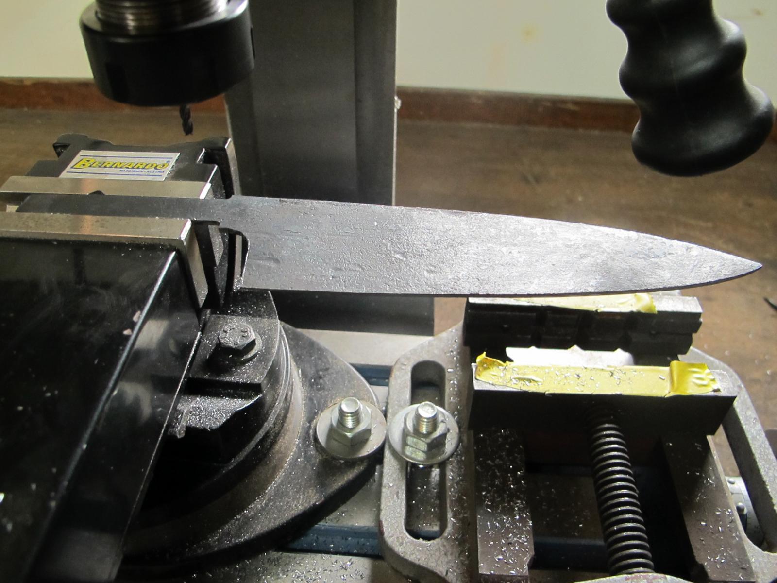

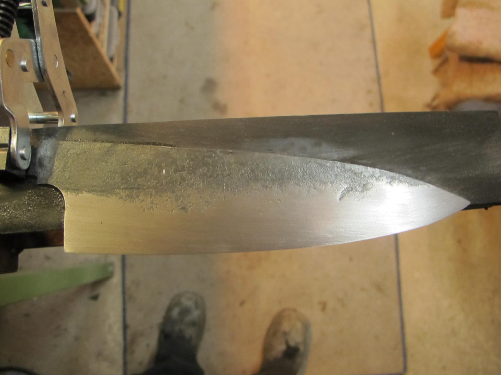

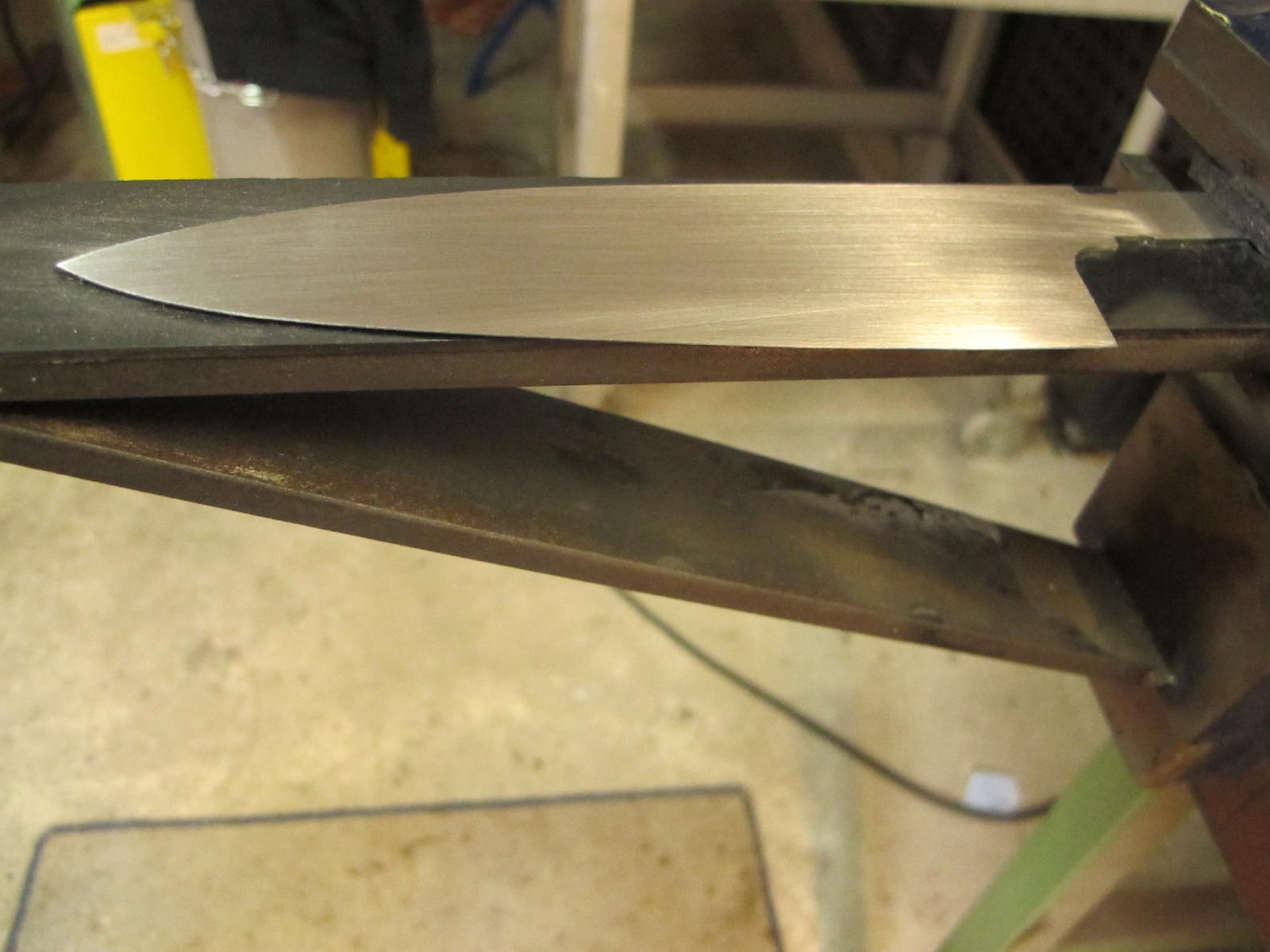

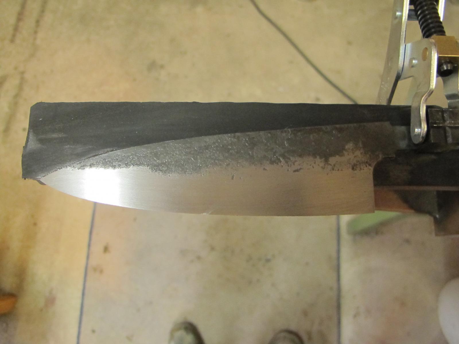

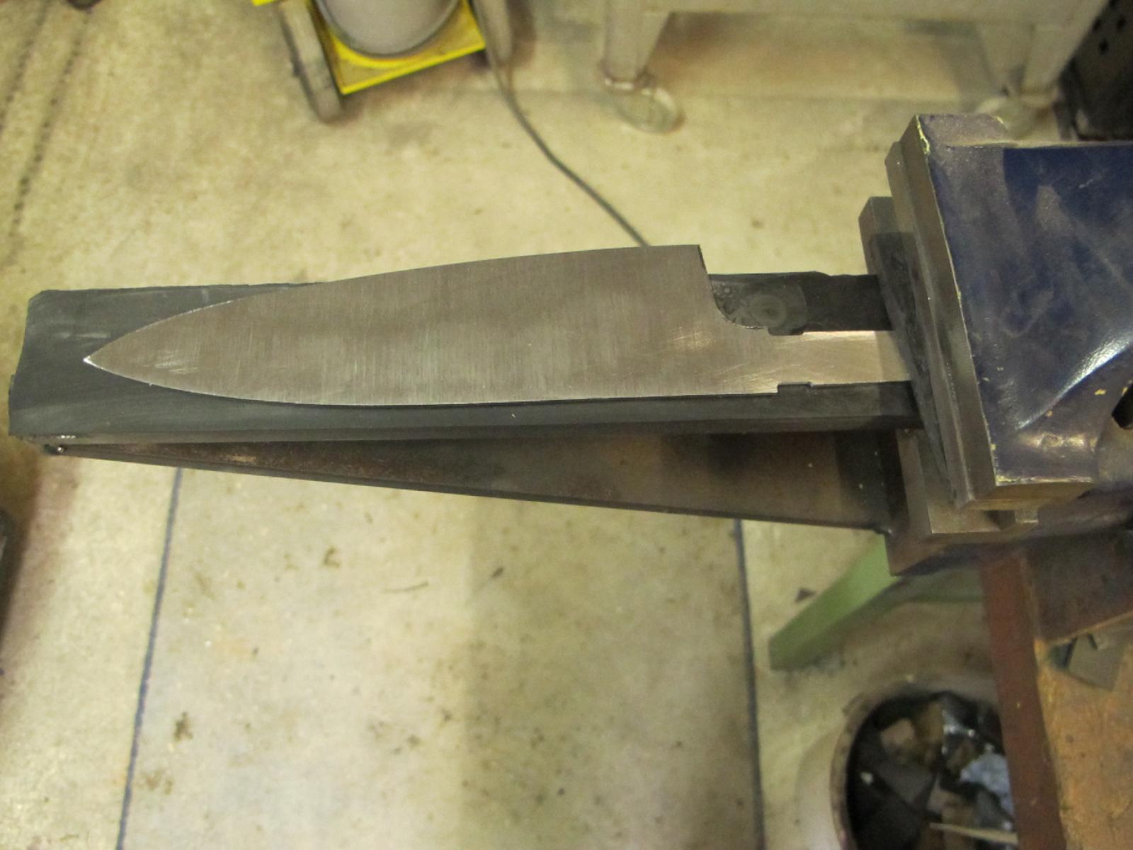

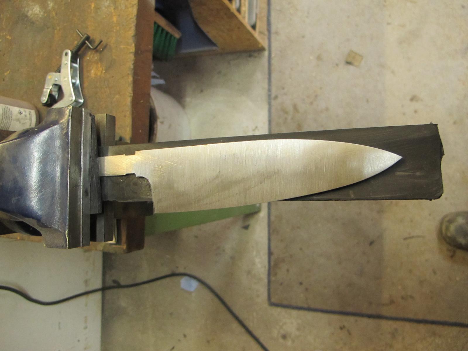

Ich habe beiden Klingen ihren Anschliff verpasst. Die "Normale" klasisch schlicht und klar, am Rücken1,7mm stark,0,4mm hab ich an der Schneide Stehen lassen. Die "Schmiedehaut" bekam ein halbhohen Anschliff, am Rücken ist sie 2mm stark, an der Schneide stehen noch 0,2mm.
Anhang anzeigen 188619Anhang anzeigen 188620
Ein wenig Fräsen! ich muss schon sagen, das Teil macht es einfacher.
Anhang anzeigen 188621Anhang anzeigen 188622Anhang anzeigen 188623Anhang anzeigen 188624
So dann Handarbeit bis Körnung 400.
IMG_1917.jpg IMG_1918.jpg IMG_1919.jpg IMG_1920.jpg IMG_1921.jpg IMG_1922.jpg
Der Tag vergeht, ich werd das gefühl nicht los, das ganze ist ein Haufen Arbeit. Aber ich hab es ja so haben wollen.

Nach dem Anlassen konnte ich nicht wiederstehen. Auch wenn es schon spät war musste ich zumindest eine Klinge noch rausptzen.
Anhang anzeigen 188617Anhang anzeigen 188618
Die Fotos in der Sonne hab ich heute gemacht, ansonsten war Sonntag.:glgl:

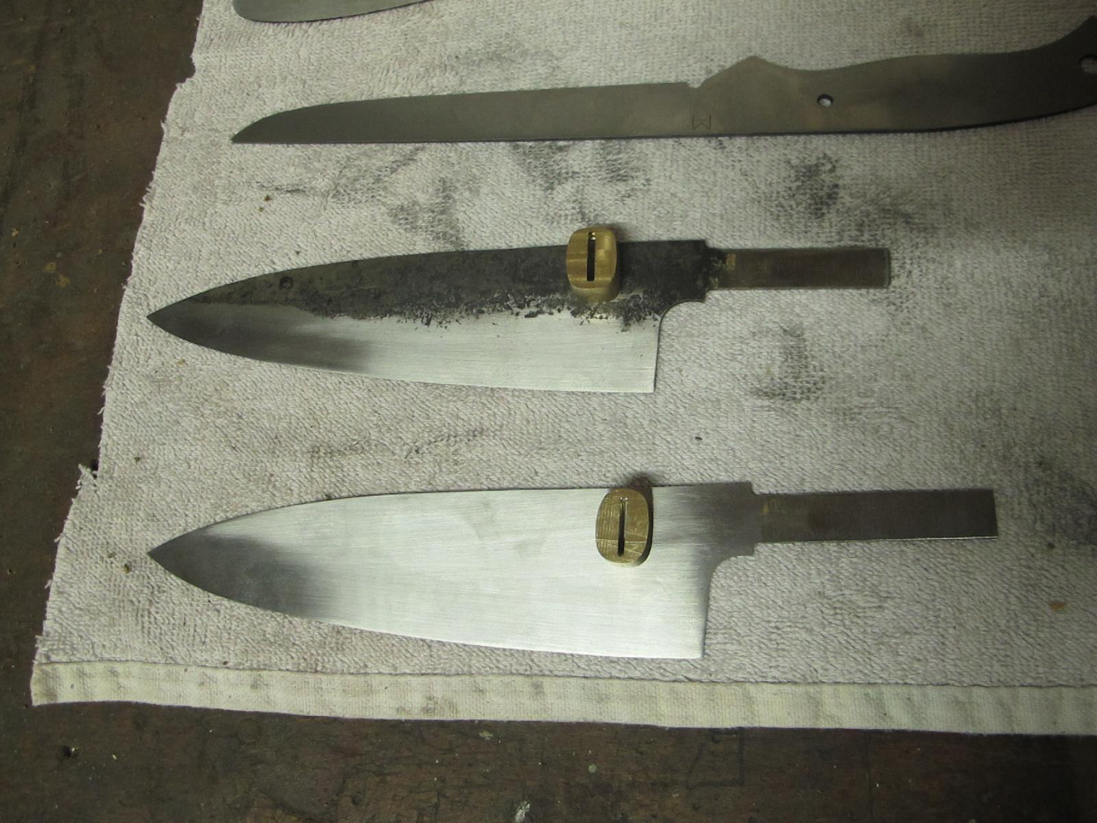

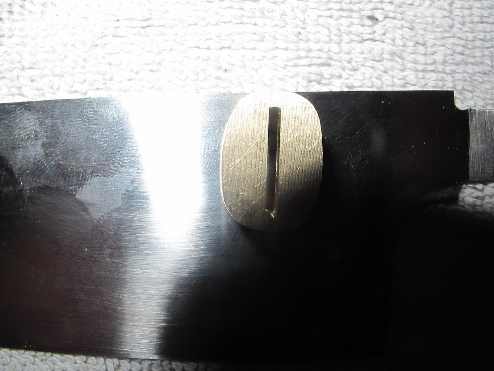

Als nächstes werde ich dieZwingen ausarbeiten, aber irgendwie binn ich mir nicht mehr sicher ob Messing wirklich das richtige Material ist.:confused:
Sollte ich doch Stahl verwenden?

Meine Erste Tat, Messing absägen. Das ganze in den Schraubstock spannen, und fräsen.

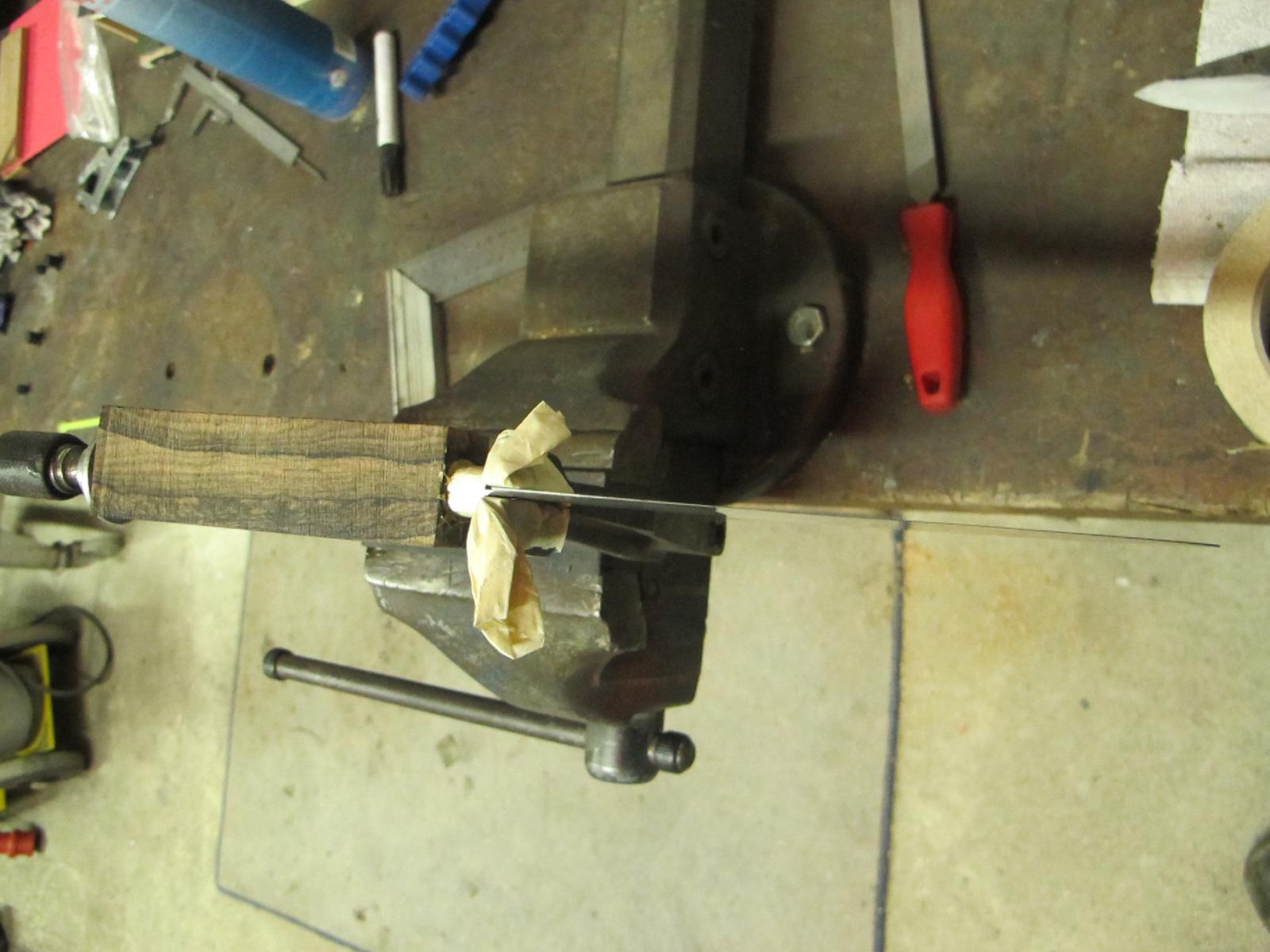

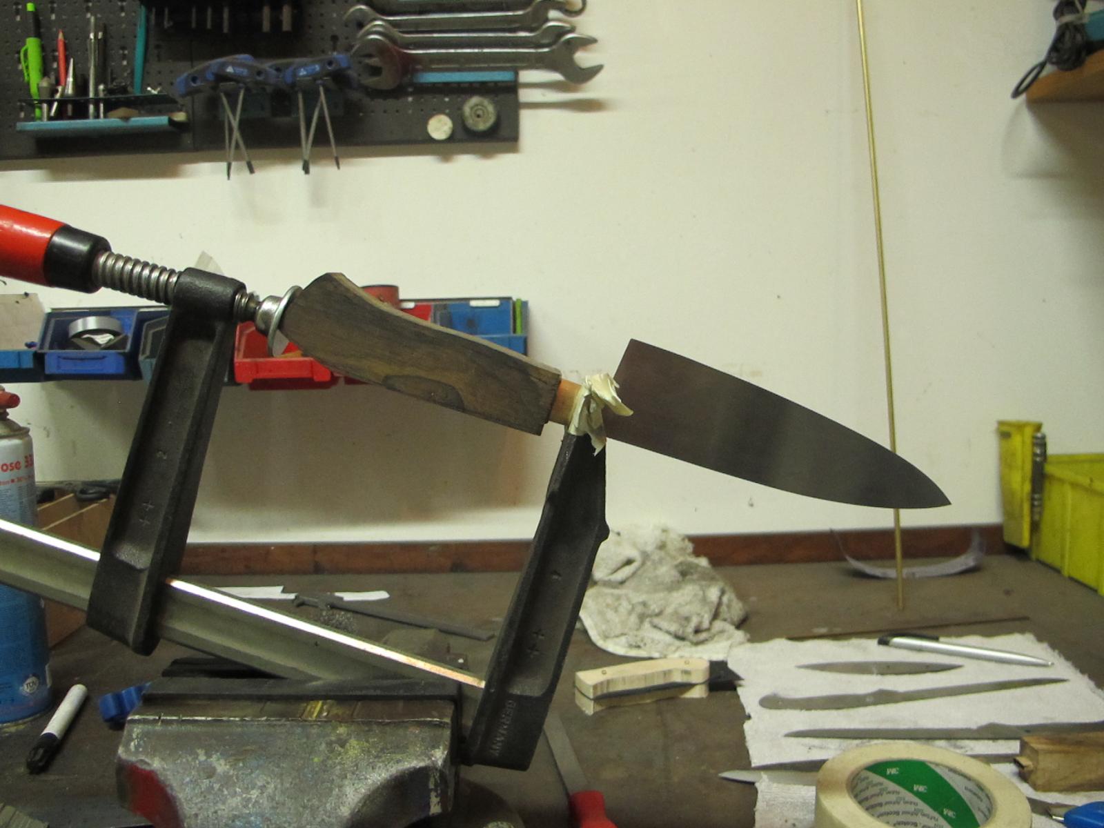

Als nächstes die Griffhölzer dementsprechend zur Zwinge gefräst. Hier hab ich mich für eine gerade Verbindung entschieden. Die kann ich absolut Spielfrei herstellen, bei leicht konischen verbindungen bin ich mir immer unsicher ob es so stabiel wird. Die Löcher für die Steckangel hab ich vorgebort, und so tief es ging dann ausgefräst. Den Rest hab ich dann mit einem Privisorischem Erl gebrant. Bei dem Stück Nussbaum kein Problem, die Ziricote hat mir sämtlicht Luft geraubt. Wenn man da mal keine Rauchvergiftung bekommt:glgl:
Hier nochmal die Einzelteile, und trocken zusammengesteckt. Hält Bombenfest, ich hab ein Zange gebraucht, um die Zwinge wieder vom Holz zu trennen. Passt!

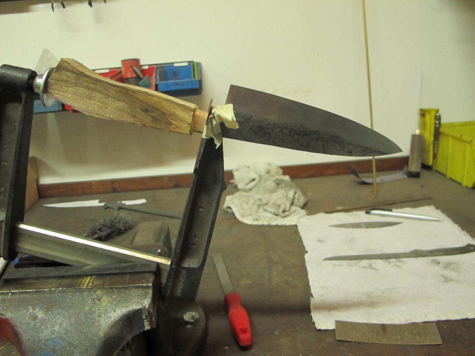

Den griff ankleben ist für mich dann jedesmal Spannend und schön zugleich. Passt alles, ist nichts verdreht? Und dann siehts doch das este mal richtig gut aus. Ich freu mich.:D

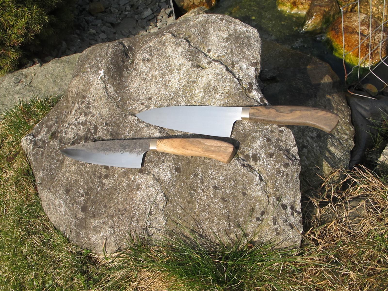

Am Abend hab ich mich dann noch an die Griffe gemacht. An das Fotomachen hab ich erst Zuletzt gedacht, da wars dann aber auch zu spät. Fotos von fertigen Messern im Werkstattlicht wollte ich nicht haben. Deshalb hab ich heute Nachmittag welche gemacht, schön im Sonnenschein. Freu!!
Seht selbst.
Anhang anzeigen 189288Anhang anzeigen 189294Anhang anzeigen 189293Anhang anzeigen 189292Anhang anzeigen 189291Anhang anzeigen 189290Anhang anzeigen 189289Anhang anzeigen 189286Anhang anzeigen 189287Anhang anzeigen 189295
Mit den Griffen bin voll zufrieden, die liegen satt in der Hand. Sehr angenehm fällt auch das Gewicht auf, Das "Schmiedehaut" Messer hat 103 Gramm, das "Normale" lediglich 99 Gramm. Einen Schneidtest hab ich noch nicht durchgeführt. Kommt aber noch, mit den abschliesenden Fotos.
