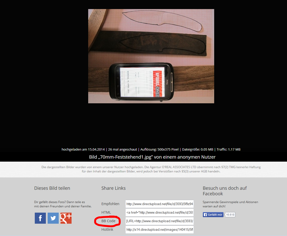

So, meine Skitze ist fertig das stück Stahl (1.2519) bereitgestellt.
Für das Foto bin ich grad zu DOOOF, kommt am Nachmittag! Versprochen!!
Los gehts.:cool:

Hier ist mein kleines Arbeitstier, 160mm lang, und 3,3mm stark. Als Griffschalen darf es Nussbaum sein, das ganze geölt. Irgendwie verbaue ich gern einheimisches Holz. Warum auch nicht?? Zwei Messingpinns und eine Riemenöse dürfen dürfen nicht fehlen.
Was ich mit der Stahloberfläche mache weis ich noch nicht so recht, da wird mir mit sicherheit noch was einfallen.

Ähm, ich hab Dir gerade mal wegen des Bildes geholfen.
Wenn Dein Hoster schon BB code anbietet, warum nutzt Du ihn nicht :irre:

Ach ja, @ Pitter Weil ich keinen Dunst von solchen Sachen habe!?!:glgl: Sorry, ich bemühe mich versprochen.
