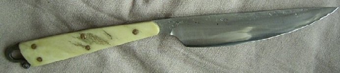

Ich habe ein Messer von AchimW aus Kugellagerstahl mit einem Griff auch Elchhorn. Ich kann das positive Ergebnis nur bestätigen. Klasse Griffgefühl und edles Aussehen, vor allem mit den Bronzepins. Da isses. Auf der Klinge ist kein Dreck, sind irgendwelche Spiegelungen.
