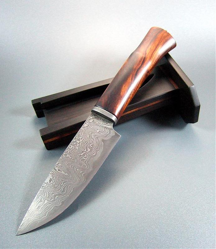

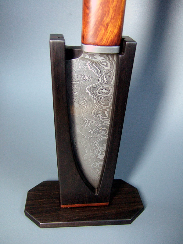

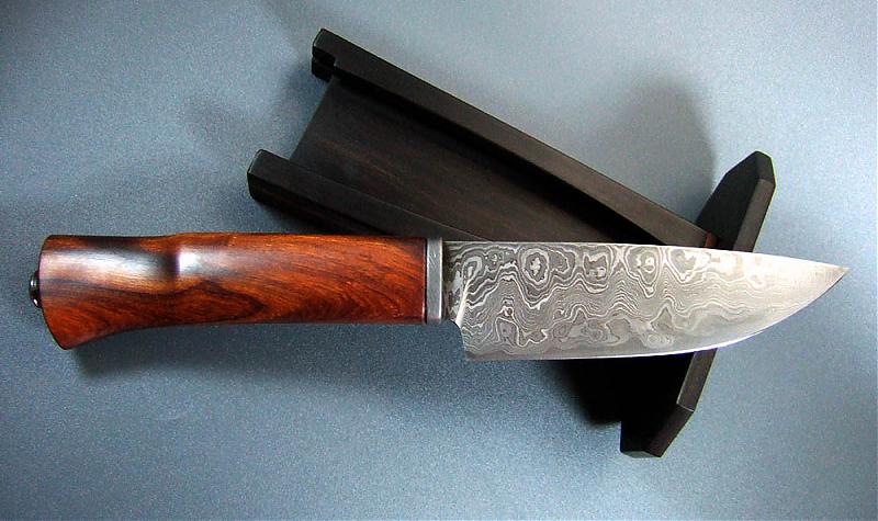

Hallo Forum.
Mit knapp vierwöchiger Verspätung darf auch ich Euch ein frohes Neues Jahr wünschen.
Nachdem ich mein angebrochenes Handgelenk auskuriert habe, gibt es auch von mir etwas Neues:

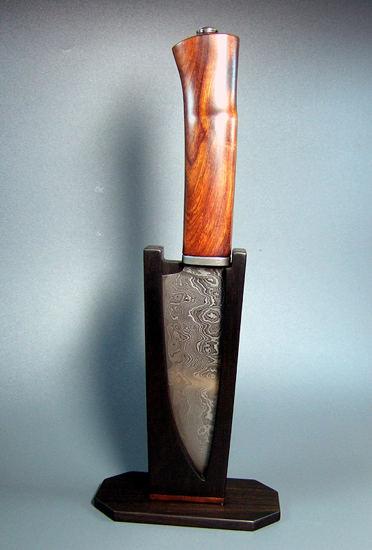

Ein kleines Kochmesser, Klinge in SanMai ( Kern 1.2008, Flanken 300 Lagen wilder Damast aus C60, C45 und 75Ni8), 120mm lang und 3mm stark.

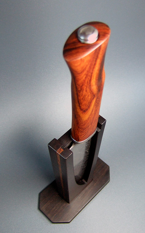

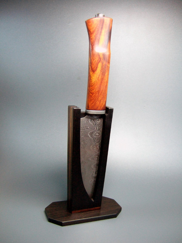

Griff Wüsteneisenholz, Monturen Nickeldamast, gute 120mm lang.
Der Erl ist durchgehend verschraubt. Das Messer ist nicht verklebt, man kann es also ( wenn es denn Not tut) zerlegen.
Zur Aufbewahrung habe ich einen Ständer aus Ebenholz und Wüsteneisenholz angefertigt. So hat man das Messer immer schnell zur Hand, es läuft nicht Gefahr in der Schublade mit Kollegen zu kollidieren und nett aussehen tut es auch noch ;)
So, viel Spass beim gucken!

Schöne klare Linien. Bei beiden. Ich hätte die Standplatte etwas dicker und breiter gemacht, kippt es nicht zu schnell seitlich um?

Gerd, die Platte ist ausreichend standfest. Mir ist es noch nicht umgefallen, und das will schon was heissen ;)
Droppoint, das hast Du jetzt aber schön gesagt. Danke.
Und zwecks " Gassi gehen" mit dem Messer.... Nun, bei einer Härte der Klinge von ca.62 HRc und dieser Geometrie würde ich es dann doch in der Küche lassen. Sicher nix zum aufbrechen oder schnitzen.

Als kleines Küchenmesser finde ich die 3mm Klingenstärke jedoch fast schon zu viel, das wäre mein einziger Kritikpunkt!

... und den Messerständer finde ich sehr gelungen ...
