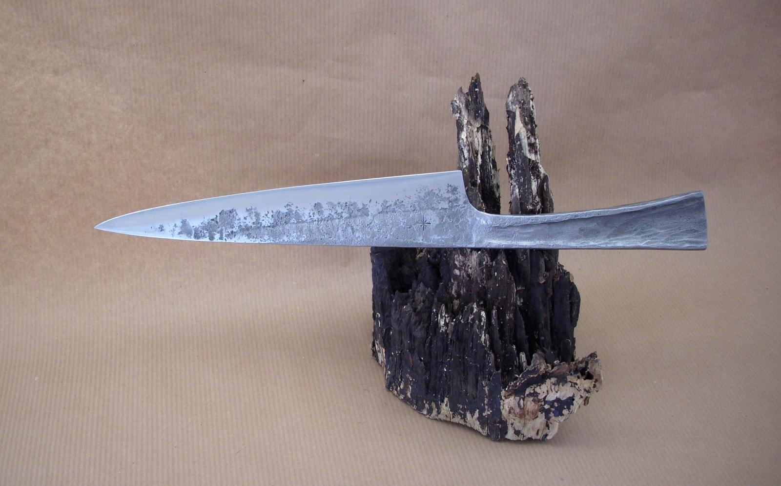

Nach 2 Jahren Abstinez mal wieder in der Werkstatt:
Nach dem Kleinen Jäger gleicher Machart wollte ich es mal in Groß sehen:cool:
Klinge: 23cm
Gesamt: 37,5cm
Dicke: 3,8 - 1,0mm
Ganz aus CK 75, ca. 62HRC
Gewicht: 291g

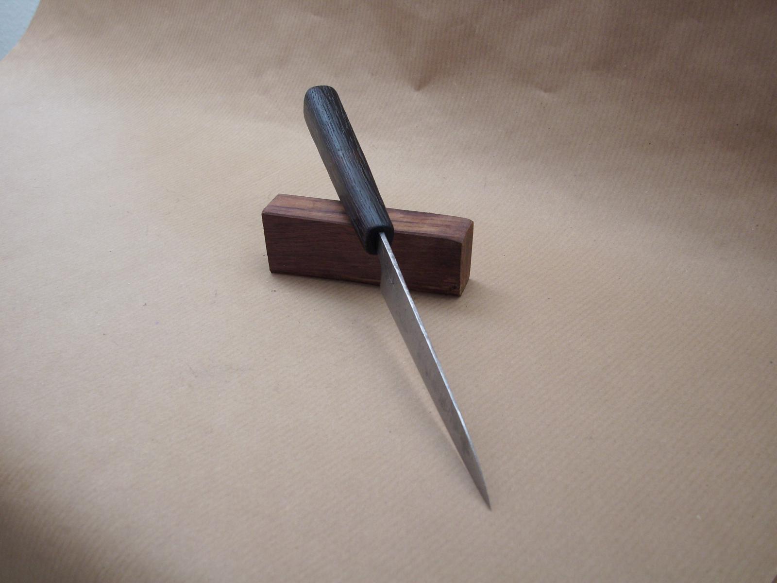

Der Schwerpunkt ist genau zwischen Daumen und Zeigefinger- siehe 2. Bild
Jetzt seid Ihr dran :)
Hallo marvvin,
sehr schickes Teil.Es ist sicher eine helle Freude damit zu schneiden.
Hier passt die Form m.M.n. viel besser wie bei dem Kleinen.Echt gelungene Arbeit.
Gruß Carsten
P.S. geh doch bitte öfter in die Werkstatt ;)
Hallo, ein schöne Umsetzung eines Ganzstahlmessers zeigst du da! Gefällt mir wirklich gut. Definitiv öfter was machen und zeigen!
LG, Oliver

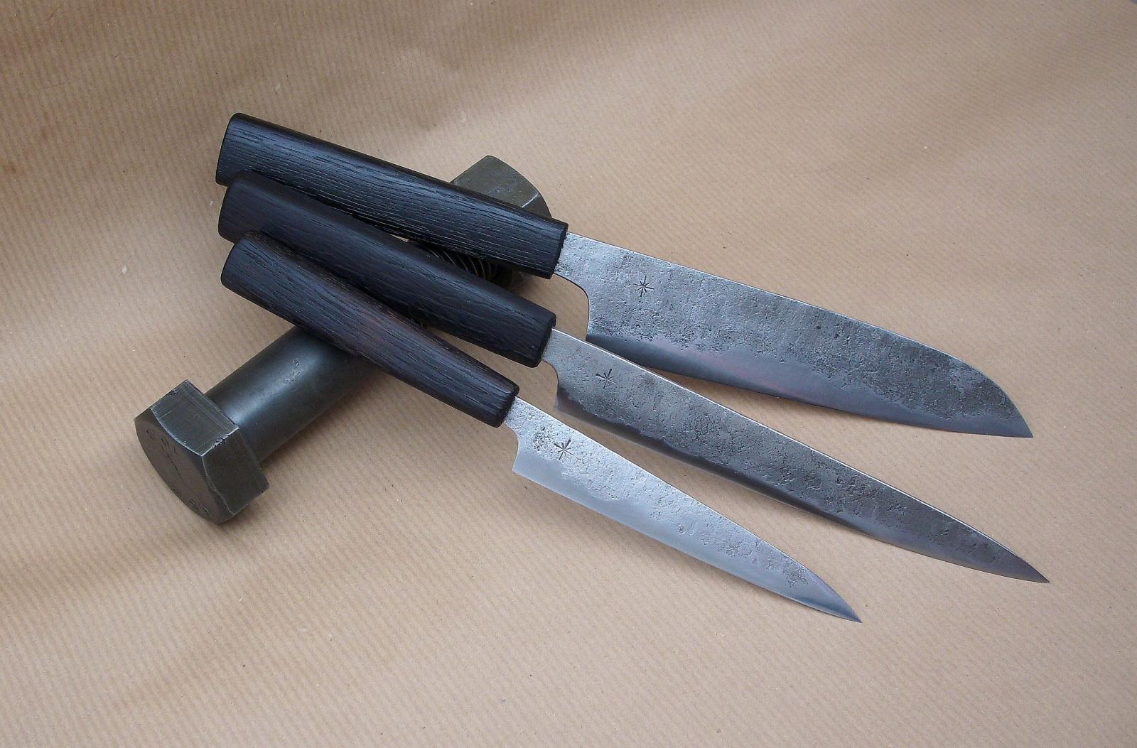

Noch mehr für die Küche
Da wir gerade von Kochmessern Reden:
Von rechts nach links:
Großes Gemüsemesser 17,5cm
Fleisch/Fisch 19cm
Office 13,5cm (Das Lütte von eben)
Die Griffe sind 2 x geflammte Eiche und 1 x geschwärzte Eiche
Stahl jeweils CK75 mit 62HRC.
Martin
Hallo Martin,
ich bin hin und weg........saug***.
Ich kann garnicht aufhören hinzuschauen.Schmiedehaut und die dunkle Eiche.
Ein Küchentraum!
Gruß Carsten

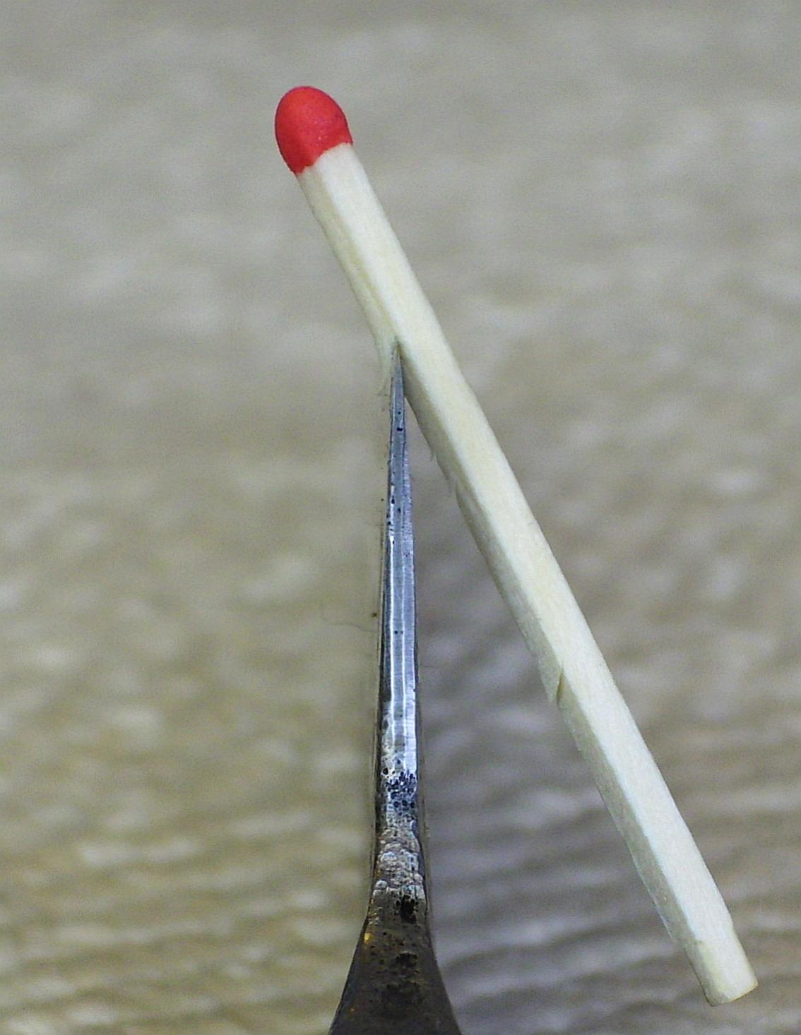

Das obligatorische Streichholz-Bild...
Bin eben erst durch einen Bekannten draufgekommen:
Schmiedehaut + Dünner Ausschliff: Das geht!
Das 23cm Ganzstahl
Das 17,5cm Gemüsemesser
Martin

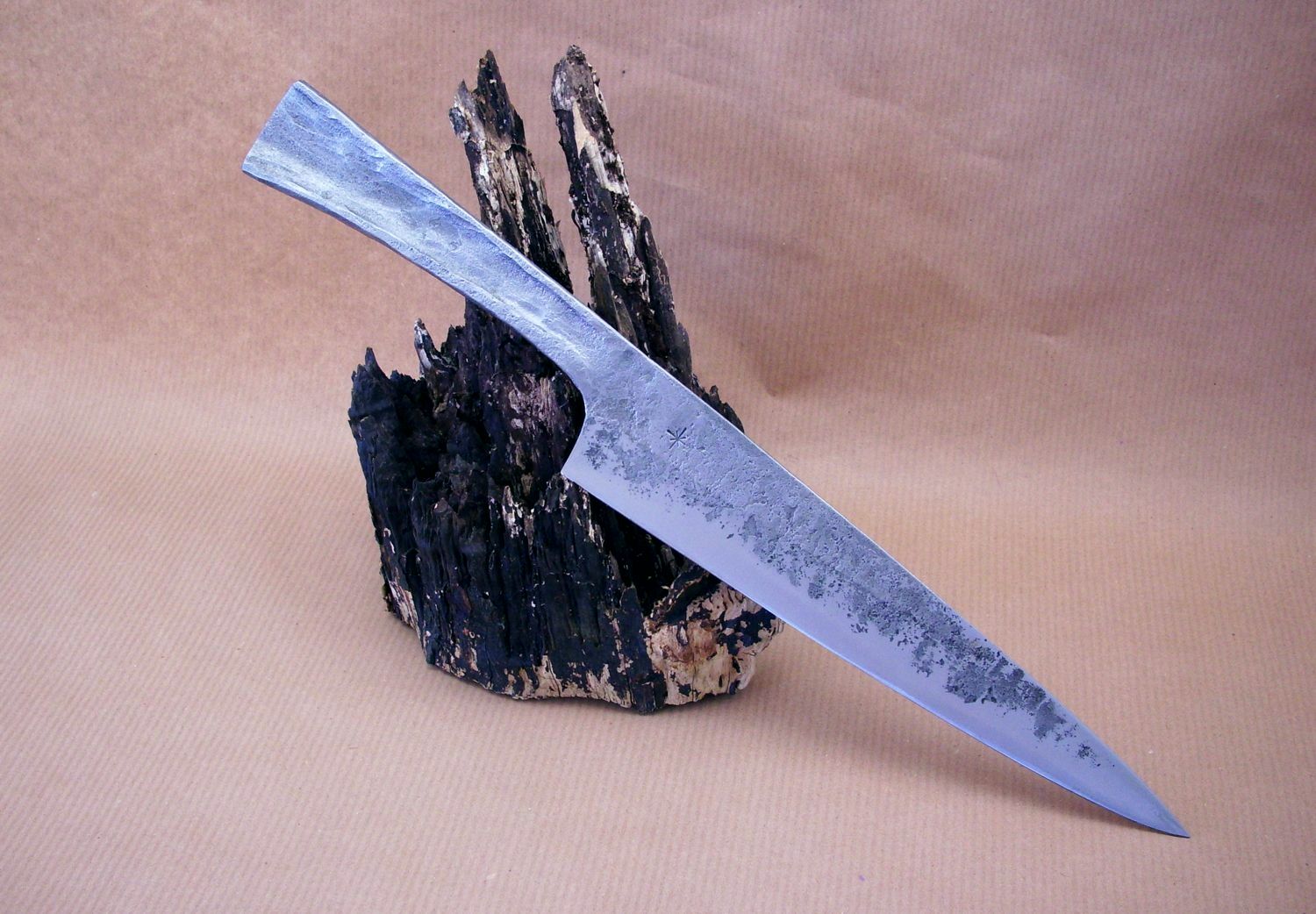

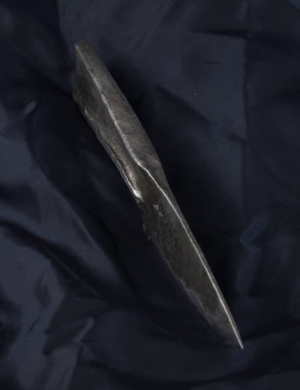

Kräutermesser ganzstahl
Als Abrundung der Serie:
attachment.php
attachment.php
Sehr handliches kleines für alle Küchen(Lebens)Lagen.
Die Klinge ist stark getapert. Der Schneidenwinkel verläuft von kräftig (Griff) bis fein an der Spitze.
Nicht so ganz einfach zu härten in der Kohleesse :)
Länge gesamt: 19cm
Klinge: 7,8cm
Dicke am
Schlagzeichen: 2mm
Dicke vorne 0,8mm
Stahl: cK75, ca. 62 HRC
Martin
