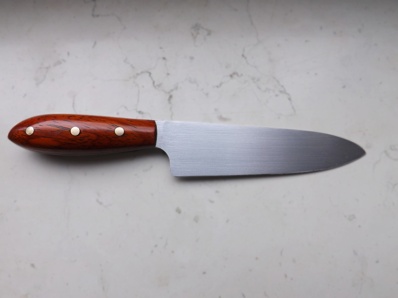

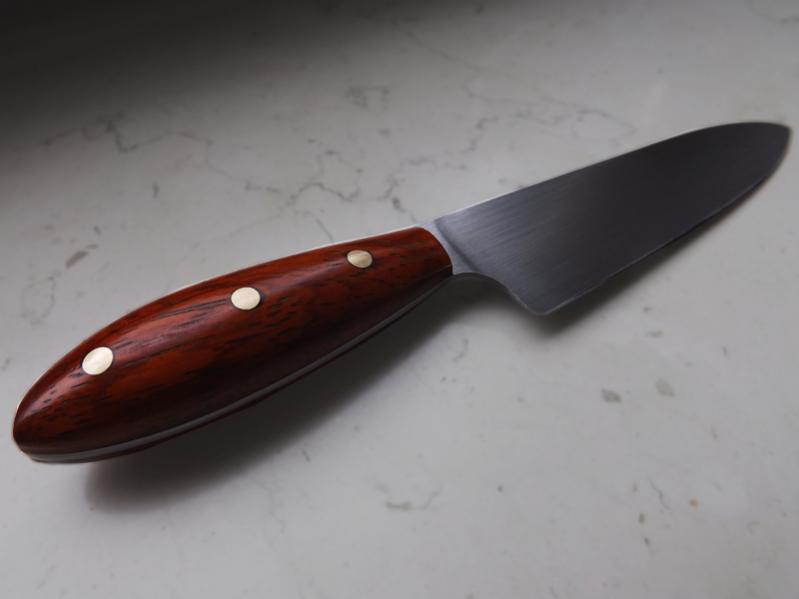

Servus,
heute will ich euch ein Mini-Küchenmesser vorstellen, das schon lange auf seine Fertigstellung gewartet hat. Ich habe es für meine Tochter (3 1/2 Jahre) gemacht, da sie gerne in der Küche hilft. Das Schnibbeln mit den Tafelmessern war eine Katastrophe, da sie ständig abgerutscht ist. Also musste ein "spezielles" Kochmesser her. Es ist eine Miniaturausgabe von diesem Teil:
http://www.messerforum.net/showthread.php?114529-ein-Veilchen-f%FCr-meine-Frau
Alle spitzen wurden entschärft, außerdem habe ich es so geschärft, dass sie sich nicht schneiden kann. Eine Gurke z.B. lässt sich aber problemlos kleinschneiden. Als Stahl kam wieder 1.2510, in 2mm zum Einsatz. Der Griff ist aus Padouk und die Pins sind 4mm Messing.
Gesammtlänge: 180mm
Grifflänge: 70mm
Klingenlänge: 110mm
Klingenhöhe: 25mm
Gewicht: 52g
Hier die Bilder:

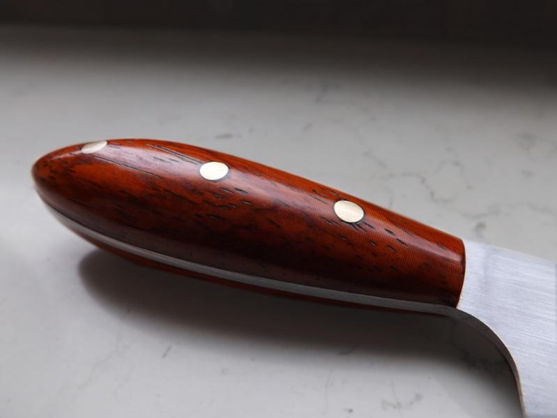

Die Idee und das Messer sind klasse; insbesondere bleibt aber das herrliche Padouk-Holz des Griffes in Erinnerung,
es ist so lebendig und hat viel Charakter: ein besonders schönes Handstück!

Moin Christian,
tolles Messer.
Gut gefällt mir vor allem das Du es geschaft hast, einen Griff zu machen, der ausreichend dick ist, ohne pummelig zu wirken (was wegen der Kürze bei Kindergriffen recht häufig vorkommt), sondern geradezu elegant wirkt.
Das Ricasso ist nicht so ganz stimmig (Es liegt nicht an Dir, sondern an mir ....:() und in der Praxis bevorzuge ich quersatiniert, aber das Grifffinish (tripple f :cool:) ist der Hammer (Öl & Essig, äh Wachs, oder Lack?). Gleiches gilt übrigens auch für das Veilchen, das Du Deiner Frau verpasst hast, auch wenn mir bei der kleinen Schwester die Proportionen der Niete besser gefallen.
Ich würde mich sehr über ein aktuelles Bild des Veilchens freuen, da mich interessiert, wie sich das Finnisch im Gebrauch hält.
Danke fürs zeigen,
Christian

...insbesondere bleibt aber das herrliche Padouk-Holz des Griffes in Erinnerung,
Ich kann das Holz leider nicht so fotografieren, dass man auch die Hologramme darin sieht. Wenn man das Messer selbst in den Händen hält, sieht man erst wie toll das Holz ist. Leider passt so ein rötliches Holz oft nicht zum Messer, sonst würde ich es öfter verarbeiten. Meine Tochter wollte ursprünglich einen rosa-roten Griff (typisch Prinzessin). Sie ist mit dem jetzigen aber auch ganz zufrieden.
Ich hätte das Ricasso auch gern etwas mehr ausgeblendet. In echt fällt das aber nicht so auf, auch hier täuschen die Bilder etwas.
Den Griff habe ich nur mit Tru Oil behandelt. Kein Lack, kein Wachs, keine maschinelle Politur. Das Zeug ist echt gut.
Das Veilchen habe ich damals geölt und gewachst. Mittlerweile ist der Glanz verflogen und die Farbe ist auch etwas ausgeblichen. Da das Holz auch noch etwas geschwunden ist, werde ich den Griff nochmal überarbeiten und auch mit Tru Oil behandeln. Ein Bild kann ich morgen nachreichen.

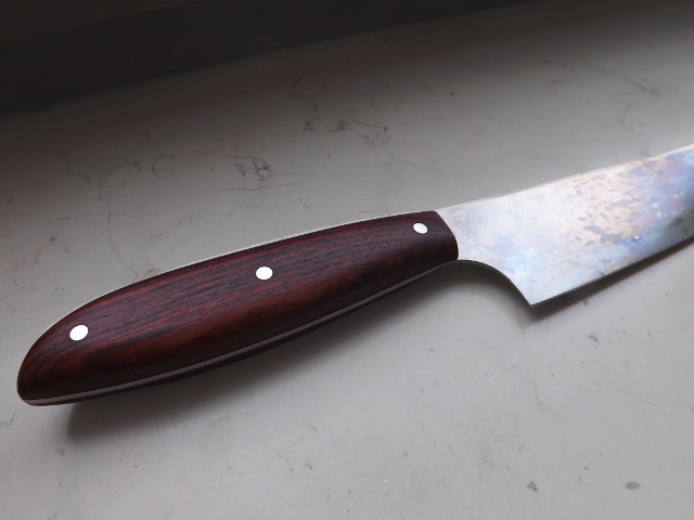

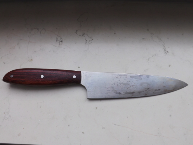

Servus,
hier noch die gewünschten Bilder vom großen. Man kann sie aber nicht ganz mit den vorherigen vergleichen, da diese unter Kunstlicht in einer Lightbox fotografiert wurden. Diese hier hab ich auf der Fensterbank fotografiert. Dadurch sind sie vom Farbton etwas kälter. Man sieht aber, dass der Glanz eindeutig nachgelassen hat.
attachment.php
attachment.php
Gruß Christian
