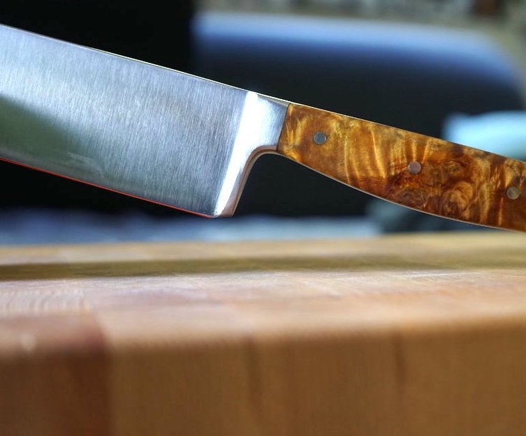

Allerdings halte auch ich diesen Schanz-Schliff für etwas kritisch, bzw. er hat diesbezüglich kaum Reserven.
Der Originalschliff von dem Güde war vorher - was das angeht- besser.

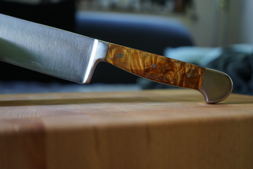

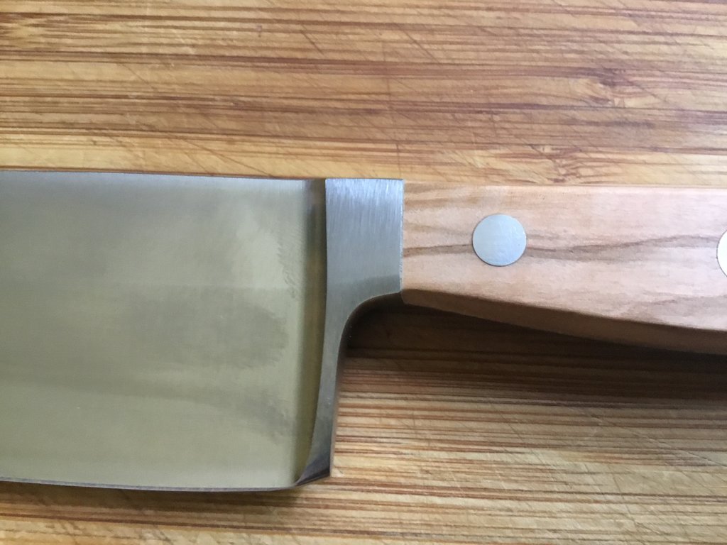

Auch besser finde ich in dem Punkt den Werksanschliff zB. vom Herder 1922 Kochmesser, ein Bild davon hier:

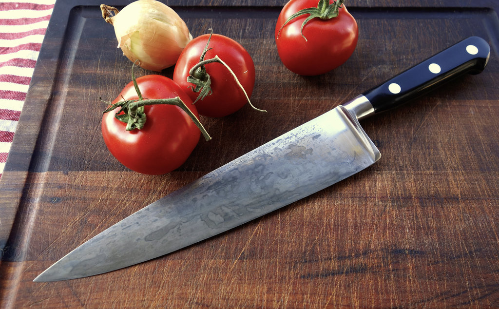

Oder im vollen Zusammenhang ein Zurücksetzen/Nachschliff des Kropfes von mir (war nicht so aufwendig, da eher weicher Stahl) bei einem K-Sabatier:
Da hat man dann die nächsten Jahre, wenn überhaupt nochmal, - zumindest im Privatnutzen - Ruhe mit dieser Zone.

er meint Pastafariman und seine Vermutung, dein geschanztes Güde hätte einen Overgrind. Er hat das mit einer nachgezogenen roten Linie entlang der Schneide auf seinem Bild geklärt, kein Overgrind, also liegt Pastafariman mit seiner Vermutung falsch.
Er meint auch das der Schanze Schliff vor dem Kropf/Bart nicht so ideal sei, weil zu flach und es hier von Vorteil sei, einen saften Bauch bis zum Bart als Profil zu schleifen und den Bart auch noch ein wenig abgesetzt von der Schneide zu haben. So wie sein Sabatier und Herder auf den Bildern. Ein solches Profil mit Bart macht bei richtiger Pflege und Hausgebrauch jahrelang keinen Kummer. ;)

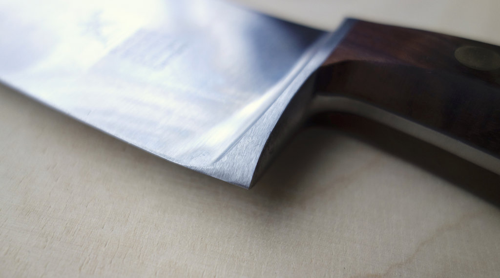

ich weiss immer noch nicht was ihr mit den begriffen meint aber die fotos zeigen den ricasso. jetzt könnt ihr mal lachen, ich fackel da nicht lange, den Mod habe ich bei Zwilling und Berndes durchgeführt.
ratzfatz:
Im nachsten Leben kommen solche dtsch Messermodelle erst gar nicht in den Warenkorb, grrrrh!
Man kann auch klar sehen, wie sich bereits nach dem ersten Schaerfen mit Sharpmaker oder Ruixin ein Recurve ausgebildet hatte (rote Kurve). Das war dann auch der Grund fur den Mod.

Die Lösung der Bart zu kappen befreit dich von allen zukünftigen Problemchen, die eben entstehen können ( aber nicht müssen ) wenn man ein solches Messer kauft. Ich persönlich würde mir ein Kochmesser mit Kropf/Bart dann kaufen, wenn es mir besonders gut gefällt, wie das herrliche, traditionelle Sabatier von Spitzweg und so wie sich das Profil bei diesem Sabatier zeigt und mit der von Spitzweg empfohlenen Methode das Messer scharf zu halten, werden solche Probleme wie bei dir, mit an Sicherheit grenzender Wahrscheinlichkeit nicht, oder nur stark zeitverzögert auftreten. Schau dir die Schneide von dem Sabatier an und schau dir die Schneide von deinem Messer an. Da liegen an der Wate Welten dazwischen. Das eine ist dünngeschliffen und es ist nur eine winzige Schneidfase zu pflegen, deines ist bereits zumindest stellenweise stark zurückgesetzt, deine Schneidfase ist sehr breit, dementsprechend dick ist es über der Schneidenspitze. Eine dünngeschliffene Klinge lässt sich viel weniger abrasiv scharfhalten.

@kreisl der Recurve/Overgrind bei deinem Berndes ist entstanden, weil durch den Versuch, die Fehlschärfe vor dem Kropf/Bart wegzuschleifen, der Bereich der regulären Schneidfase vor der Fehlschärfe gleichzeitig über Bedarf mitgeschliffen und so überschliffen wurde.
@devryd Die Fehlschärfe vor dem Kropf ist nicht Teil der Schneidfase und sollte nicht mitgeschärft werden. Sonst riskiert man eine ungewollte Änderung des Klingenprofils.
