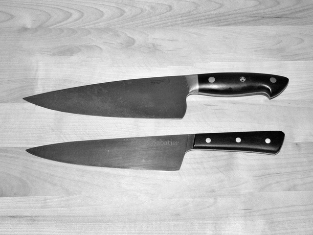

Ich bin ziemlich angetan vom Profil, das ich hauptsächlich von den Messern von Bob Kramer kenne. Also hinten hoch, großer Flatspot, dann an der Spitze stark verjüngt für feinere Arbeiten.
Ist für mich ideal mit großen Händen, viel Platz zum Brett, Flatspot kommt meinem Schubschnitt zugute, mit den ersten zwei Dritteln kann man Material schaufeln, aber mit der Spitze vorn noch die Möglichkeit eine Zwiebel einzuschneiden.

Eckdaten wären etwa 6cm Blatthöhe, 22, lieber 24cm Länge, großer Flatspot und eine schmale Spitze (von der ich nicht weiß wie ich das numerisch ausdrücken soll).

Hmm, beides. Kiritsukes finde ich meistens zu spitzenlastig, gefallen mir auch optisch nicht so. Und wenn das 6cm hoch wäre, wäre es wahrscheinlich auch zu schwer.
Kramer vs Sabatier
