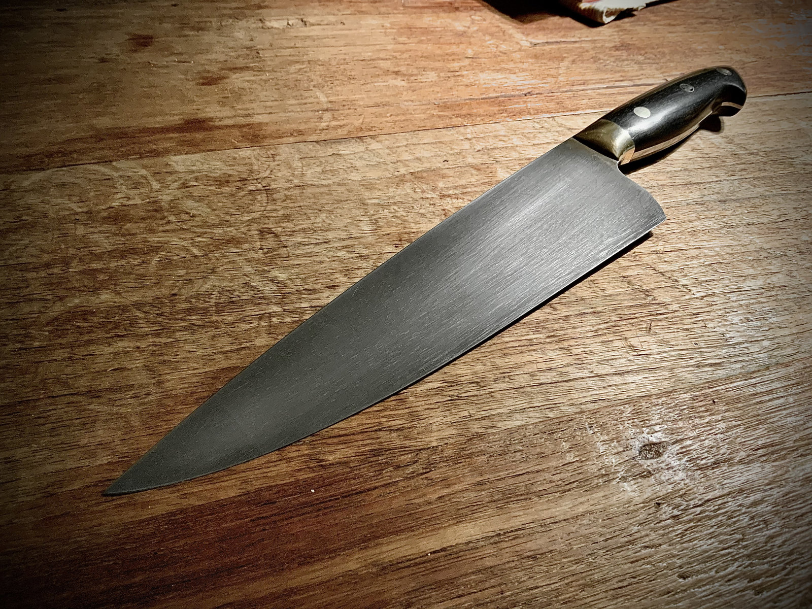

Hier mal eine erprobte Form an einem 25er mit 6cm Höhe.
grüsse, pebe

@pebe , du hast Recht. Optimal ist der Entwurf noch lange nicht. Entsprechend deinem gezeigten Messer habe ich nochmal schnell eine weitere Klinge gezeichnet der dem recht nahe kommt. Würde mir gefallen. Das werde ich die Tage noch etwas austüfteln.
