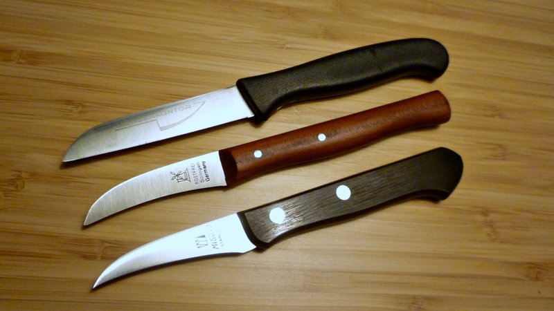

Als Schälmesser tut's jedes um ein paar Euro aus dem Supermarkt.

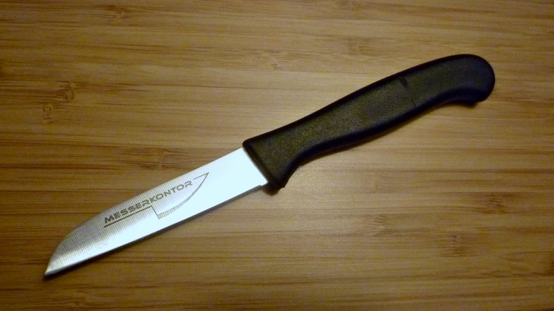

Ich verwende gerne die netten Goodies, die der Messerkontor immer gratis beilegt:
Für so ein Messerchen würde ich kein Geld ausgeben, wenn es Teil eines Budget ist und sich so auch auf die anderen Messer auswirkt.
Wenn du mal ein paar Euro über hast, dann das Herder, wenn du mal dekadent werden möchtest, importierst du dir ein Misono-Schälmesser. :haemisch:
