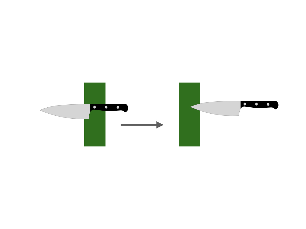

Das größte Problem beim Simple Sharp und auch allen anderen Druchzugschärfern, die keine rotierenden Scheiben haben, wird meist gar nicht erwähnt:
Man schleift nicht in einem bestimmten Winkel zur Schneide (meist ca. 45 Grad), sondern zieht die Schneide am Schleifmittel entlang:
Da der Simplesharp ja federnd gelagerte Schleifplatten hat, die wenn man nicht einfach nur längs durchzieht, sondern gleichzeitich zunehmend tiefer in das Werkzeug eintaucht, zur Seite federn, trifft das nicht vollständig zu.
Das heißt, de facto zieht man da dann schon leicht winklig über die Schleifkörner, wenn man seine Technik etwas anpasst.
Auf jeden Fall besser. als bei fixierten Schleifelementen.
Aber wenn ich dir einen Wetzstab mit 4 cm länge in die Hand drücken würde, wärst du (zu Recht) verwundert ;-)
