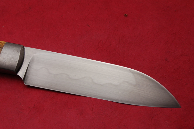

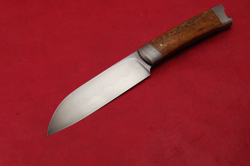

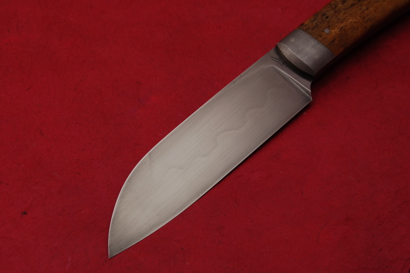

passend zum Kölner Karneval habe ich dieses Messer fertiggestellt.
Vorgabe war, einen Kapselheber zu integrieren, der auch richtig gut seine Arbeit verrichtet. Mensch, was habe ich rumprobiert bis der Entwurf stand.
Desweiteren sollte eine Art Schafsfußklinge mit Härtelinie aus 100V1 gefertig werden.Die Klinge ist sehr dünn ausgeschliffen und nagelt sehr schön.
Als Beschalung wurde Seekuh gewünscht, das Backenmaterial im vorderen und auch hinteren Bereich sollte aus Puddeleisen bestehen. Die hinteren Backen sind notwendig, damit es beim Öffnen der Kölschbottel nicht zu Ausbrüchen kommt.
Der Kapselheber ist gehärtet und angelassen.
Die Scheide kommt nach Karneval;)
Vielleicht gefällt es ja dem Ein oder Anderem.

Nettes Messer Cyrus! Und selten so ein gebrauchstüchtiges Ende gesehen.Allerdings sehe ich das Werkzeug am Messerende mehr als "Ganzjahresprojekt" an, da Du ja genau so wie ich auf Grund der Nähe zum kölschen Karneval weißt, daß in dieser momentan,akuten Zeit mehr das "pittermännchen" (keine Angst pitter, daß Dingen heißt wirklich so :steirer: ) ....http://de.wikipedia.org/wiki/Pittermännchen... im kölschen Karneval getrunken wird....Und dafür nimmt man besser das andere Ende des Messers,wenn man kein explizit,spezielles Öffnungswerkzeug aus Messing oder Kupfer dafür am Mann hat. ;)
Auf alle Fälle hast Du ein klasse Messer mit feiner Klinge und einem momentan sehr stark angesagtem Griffmaterial gefertigt. Da wird sich Dein Kunde aber sicher weit über die Karnevalszeit drüber zu freuen wissen.

@Enzio: Die Klinge ist ca. 115 mm lang und 2,7 mm stark.
