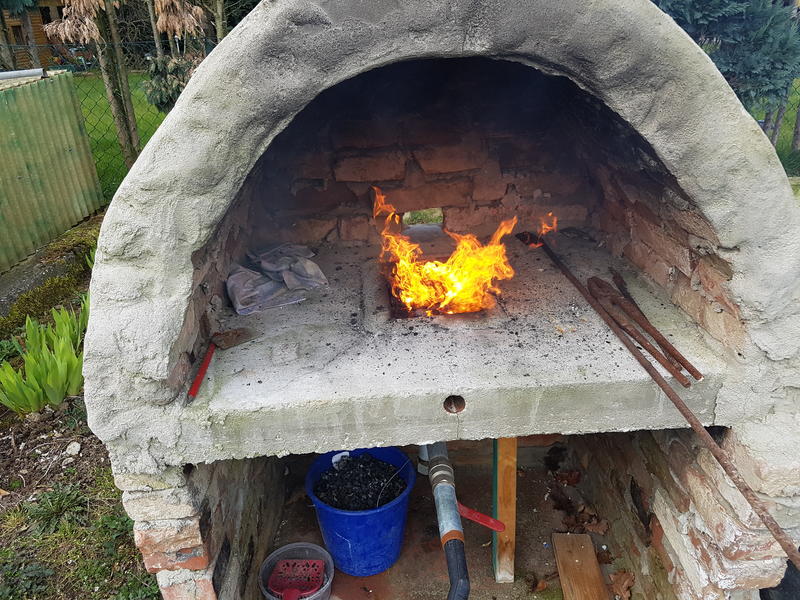

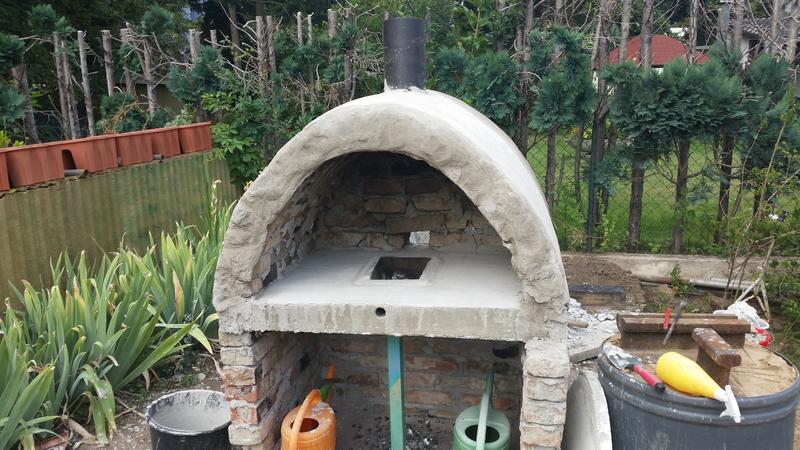

Nach langem hin und her habe ich mich entschieden meine Kohlenesse zu einer Gasesse umzubauen.
Besser gesagt ich baue in die Kohlenesse eine Gasesse rein.
Und ich habe mich für die eckige Form wie die Gasessen von Becma entschieden.
Als Brenner wollte ich so ein Dachpappbrenner von Rothenberger nehmen. Was meint ihr dazu?
Weil selber bauen mit Gas, neee da lass ich die Finger von.
Was mir noch nicht klar ist wie ich das Brennerrohr in die Esse bekomme, weil das scheint dicker zu sein als meine 1 1/4 zoll Rohre
Hat da einer ne Idee für mich?
