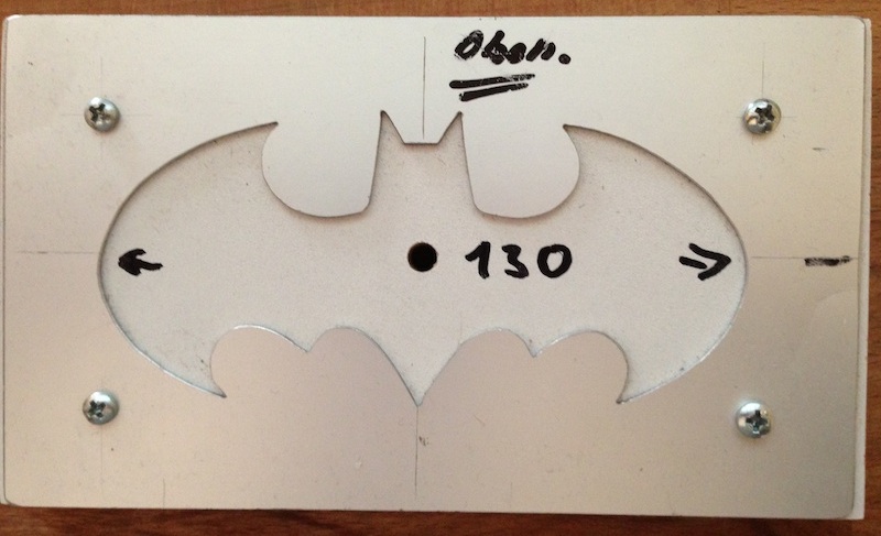

Wir haben das für Privatprojekte auf der Arbeit öfter gemacht.
Schablone so groß wie möglich aus Alublech, dann verkleinert wieder in Alu übertragen, das waren dann die eigentlichen Schablonen,
diese nach Möglichkeit auch noch grösser als das Ziel.
Kleinere Unebenheiten werden so fast unsichtbar, wir hatten aber auch recht grosse Kopierfräsen.
CNC war 1983 noch nicht in der Lehrwerkstatt.
Eine hab ich noch, als ich seinerzeit das Batmobil gebaut habe.
