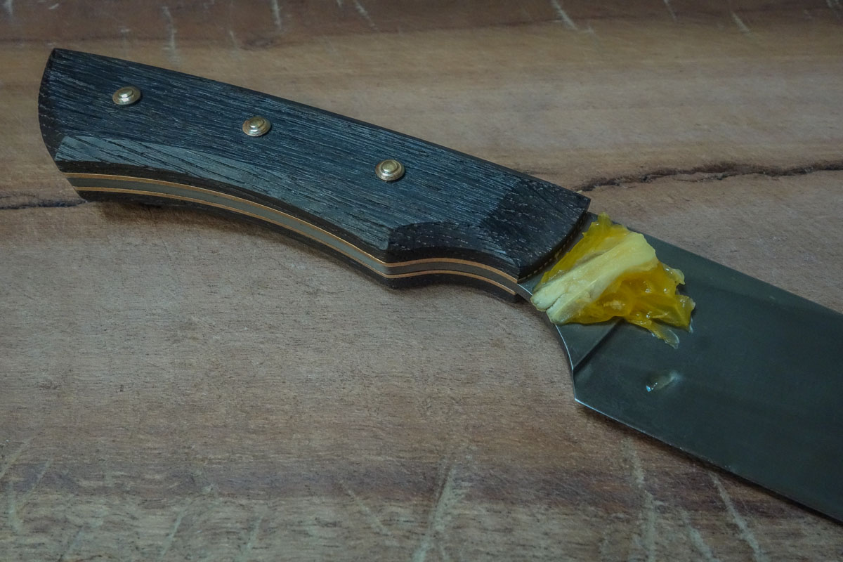

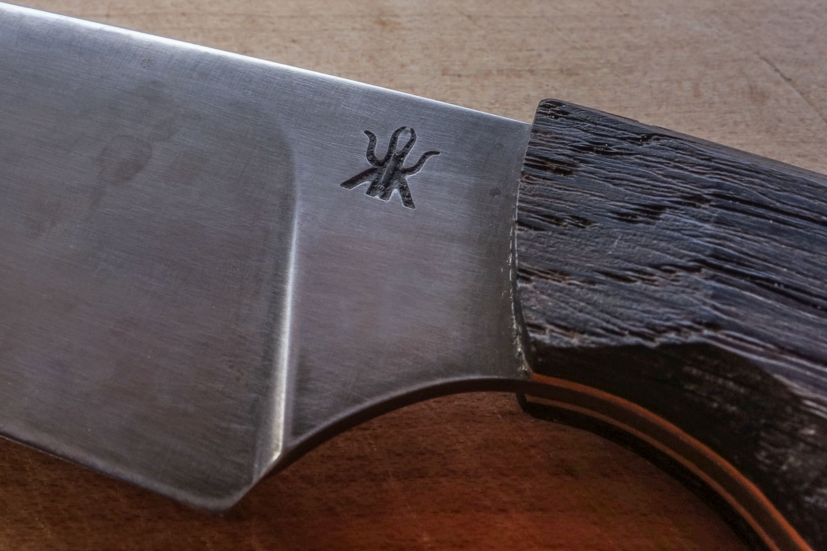

Patina ade …
Gabriel hatte es so beschrieben: „Stabile Vorpatinierung "ab Werk" mit leicht sichtbarem Wootzmuster …kaum Patina.“
Vom Grunde her ok so. Doch eigentlich ist mir Patina, die sich frei entfaltet, lieber. Sei’s drum. Hauptsache schneidet. Als ich mir das Messerchen dann näher angesehen habe, fiel mir ein dunkler Fleck auf dem Ricasso ins Auge, den ich nicht einordnen konnte. Nur - er begann, mir zunehmend auf den Geist zu gehen.
Vorpatinierung oder Beschichtung hin oder her - ich habe mal „nachgeschaut“. In Gestalt eines Stücks Apfelsine, das ich für eine Weile auf den Flecken gelegt habe. Mal sehen - am Ende war der Flecken mehr oder weniger weg.
Also doch nicht soooo stabil - erfreulicherweise. Dafür hatte das Ricasso jetzt eine unangenehm fleckige Struktur. Und unter dem verschwundenen Flecken traten ein paar kleine Macken und eine leichte Vertiefung ans Licht. Eine kleine - nach innen gehende - Beule, d.h. Kuhle, sozusagen. Mit ein paar Pünktchen daneben, die man mit dem Fingernagel spüren konnte.
Die hatte der „Meister“ also zugekleistert mit irgendwas. Nix Vorpatinierung sondern Vorlackierung. Das wiederum ist an einer anderen Stelle gut zu sehen. Nämlich an der Griffunterseite am Übergang von Fingerkuhle zum geraden Griffstück. Innerhalb der Kuhle ist eine Art Farbe / Lack aufgetragen. Zum Schutz gegen Fingerschweiß???
Meine Vermutung lautet: Koraat hat beim Prägen seiner Marke etwas unter dem Ricasso auf der anderen Seite liegen gehabt, das sich in die Klinge eingegraben hat. Dann hat er im Rahmen der Vorbehandlung der Klinge - mit was auch immer - die Stelle zugekleistert :eek:
Für mich war der Stand der Dinge bei diesem Erkenntnisstand der, daß die Klinge am Ricasso fleckig war und ein paar Macken nebst Kuhle aufwies. Da habe ich mal ins Regal gegriffen und Feuerzeugbenzin rausgenommen. Etwas auf ein Papiertuch und mal sehen …
Dem Zeug war so nicht erschöpfend beizukommen. Nächster Versuch: Essig Essenz. Schon besser - aber nicht wirklich. Und ein übler Gestank! Damit war mein „Chemielabor“ erschöpft und ich bin zu althergebrachter Verfahrensweise zurückgekehrt: Zu Micro Mesh 1.500 nebst Fingerschmalz!
Damit habe ich dann - hat genau ein ganzes Fußballspiel lang gedauert - die Klinge wieder in ihren nackten Rohzustand zurückversetzt. Mit leichter Längssatinierung. Das sah am Ende echt gut aus und ich war froh, daß mich der dämliche Fleck zu dieser Aktion genötigt hatte.

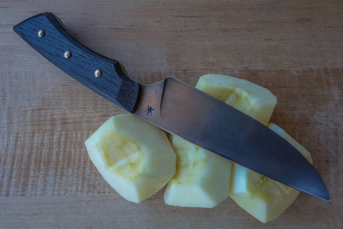

Nach ein paar Tagen Obst (Äpfel und Apfelsinen) bildete sich nun in aller Ruhe eine natürliche Patina. Die Macken sind kleiner geworden durch die Schmirgelei, die Kuhle fällt auch kaum noch auf.
Und sonst ….
Sonst ist das Messer erstens eine Augenweide, zweitens perfekt verarbeitet und drittens schneidet es überragend gut. Die Materialien und der Stil des Messers sind absolut meine Sache: Roadhouse-Style sozusagen. Wir sehen einen Flachangelgriff mit Mooreiche und Kupferlinern mit einem schnuckeligen Filework.
Die Klinge aus 1.3505 ist mächtig schneidfreudig ausgeschliffen, leicht ballig quasi auf Null und durchgängig nagelgängig. Nicht viel los hinter der Wate (so zwischen 0,13 und 0,16 mm). Auf 1 cm Höhe sehen wir vorne 0,9 mm, Mitte 1 mm und am Ricasso 1,05 mm. Am Klingenrücken vorne 1,0 mm, im ersten Drittel 2,0 und am Ricasso 2,53 mm. Die Klinge ist - nicht - vorpatiniert :steirer:
Gestalt und Größe entsprechen der eines Petty. Und das ist genau das, was ich täglich in der Küche in irgendeiner Form bevorzugt in die Hand nehme. Trotz der exzellent schneidenden Klinge ist diese schneidkantenstabil. Man muß sich nicht in Acht nehmen beim Hantieren. Das Messer würde mir im Prinzip - in Verbindung mit einem kleinen Kneipchen für alles ausreichen. Nicht nur auf Reisen …
Meine Vorliebe für kleine Messer und robustes oder rudimentäres Design findet sich im Koraat auf das Feinste wieder. Es liegt erstklassig in der Hand bei einem soliden Gewicht von 161 Gramm. Und kam mit einfacher - ebenfalls robuster - Leder-Steckscheide (229 Gramm ready for take-off) .

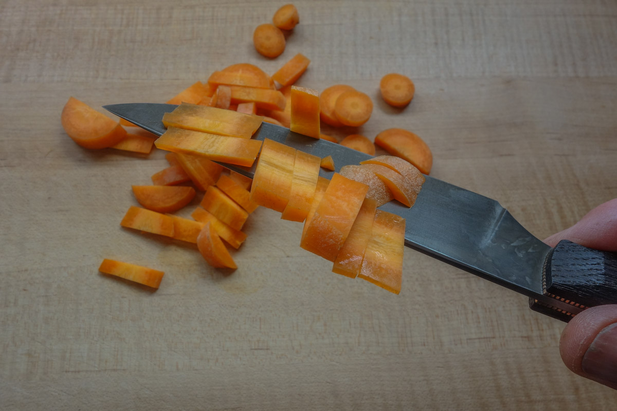

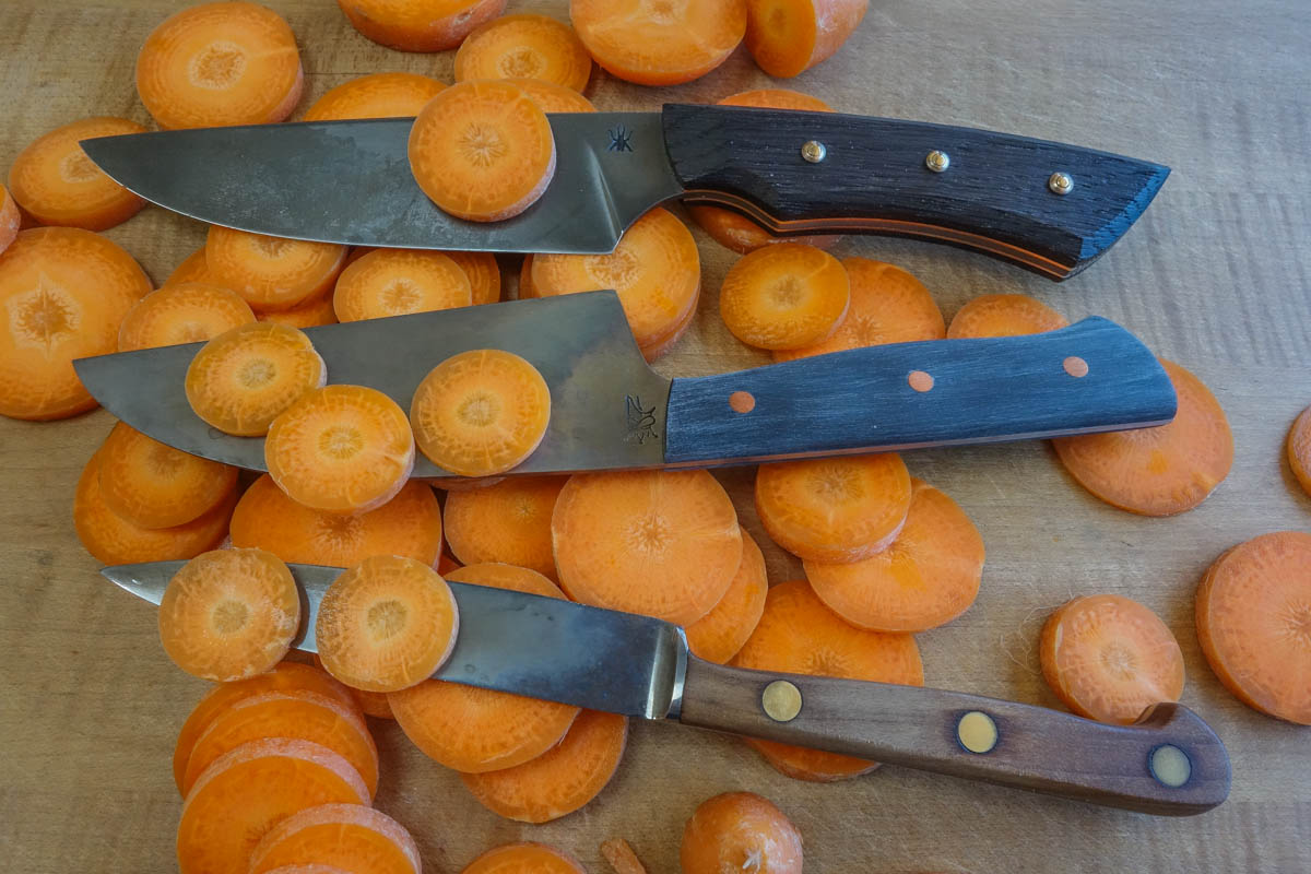

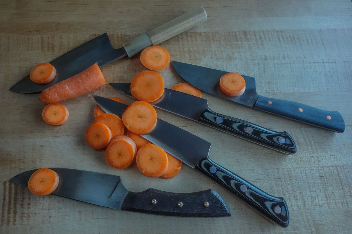

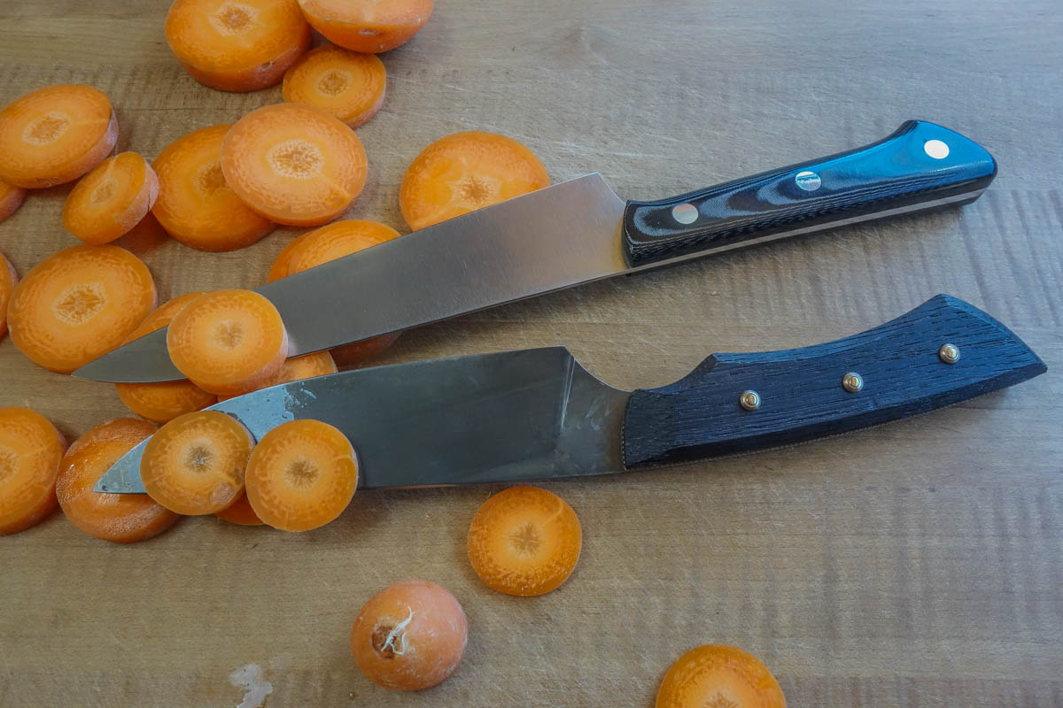

Ratsch die Möhre …
Die ersten Schnitte gingen in eine allerste Möhre, in Äpfel und Apfelsinen. Was sich als sehr befriedigend herausgestellt hat. Teigig frische Brötchen klebten beim Halbieren - was die Klinge sehr ordentlich erledigt - prima an der Beschichtung der Klinge. Möhren-Release siehe Bild. Damit hätte ich es gut sein lassen können. Gesamtzustand ausgesprochen zufriedenstellend. Und im vorderen Drittel der Klinge geht echt die Post ab :).
Aber …. ich wollte es genauer wissen. Also Möhren und Messer in größeren Mengen - knackfrisch und ordentlich dick erstere. Und Kamo-to Solisten Santoku 135, Masakage Nakiri, Konosuke Gyuto 240, Schanz Petty, Herder 1922 Office und Baby Bull aka Dennis - der Unglaubliche.
Kamo liegt etwa gleichauf (und das heißt was!!!), Masakage verliert, Kono etwa gleichauf, Schanz verliert, Herder Office verliert leicht. Und Dennis, das kleine Xerxes-Monster?? Gewinnt haushoch. Man glaubt es nicht, wie dieses kleine „Miststück“ durch die Möhren geistert :love_heart: …
In Summe bin ich mehr als zufrieden. Mit der Schneidleistung, dem Design sowie der Materialwahl insgesamt sowie der Optik einer sich nun frei entfaltenden Patina. Hatte ich doch die richtige Nase!!
Zur Zeit schneide ich alles in der Küche mit dem Koraat. Was nicht geht, wird vom Herder Office assistiert. Ein gelegentlicher „Hypercut“ mit der Xerxes-Kelle soll allerdings nicht unerwähnt bleiben. Mit auf Reisen war der kleine Koraat auch schon. In der Mina São Domingos für das Äpfelchen zwischendurch ist er nahezu unverzichtbar :love-struck: …

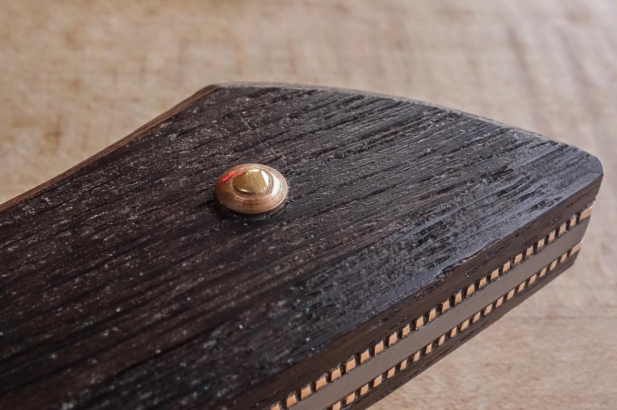

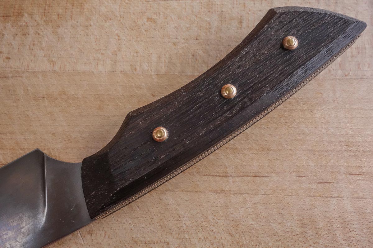

Griff: Mooreiche schwarz mit Kupferlinern (Filework), 3 Messing-Pins je Seite mit Kupfer-Unterlegscheibchen
Griffstärke: Durchgehend 16,2 mm, 1,2 cm vor der Klinge verschlankend
Griffhöhe: Von vorn 26,5 über Mitte 23,9 auf 28,8 mm max. am Griffende
Ausgeprägte Fingermulde 50/50 von 3,7 cm Länge
Grifflastig (Schwerpunkt am ersten Niet - von vorn gesehen)

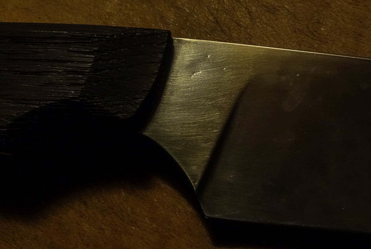

Hier übrigens nochmal ein Bild wo man ganz gut erkennt, was ich mit dem 1.3505 typischen Muster meinte:
attachment.php
Achja... ein wenig Demut ist doch dabei. Aber freut mich wirklich, dass es jetzt die Wertschätzung erfährt die das Messer verdient :)

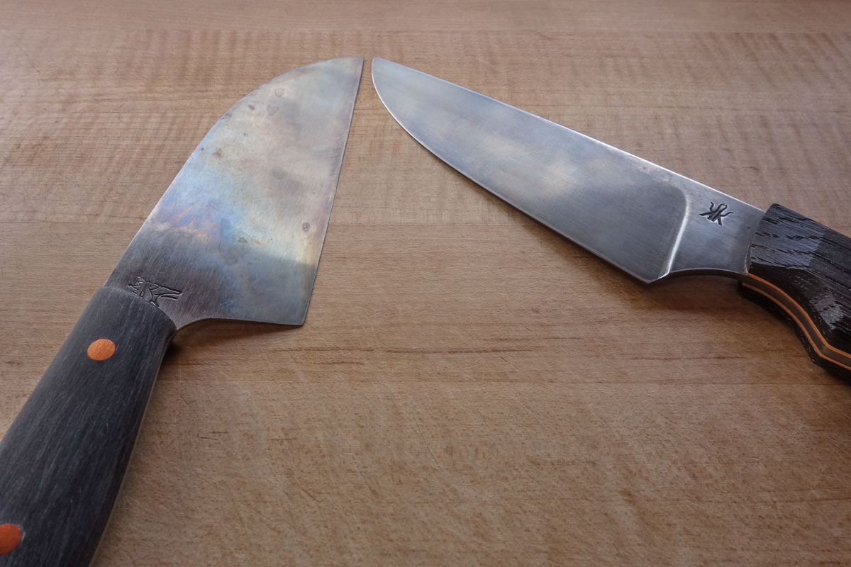

Moin güNef,
Crossover paßt mir gut. Auf dem Küchentresen liegt eh alles durcheinander. Und wird auch so benutzt. Fixed, Folder, Küchenklassiker - je nach Laune. Diese beiden Schnuckelchen von wad gehören auch dazu und passen prima zum Koraat. Palisander und Giraffenknochen mit 1.2519, Nieten mit Unterlegscheibchen, knackscharf beide und dennoch sehr robust. Meine „Nußknacker“ :chuncky: ...
attachment.php

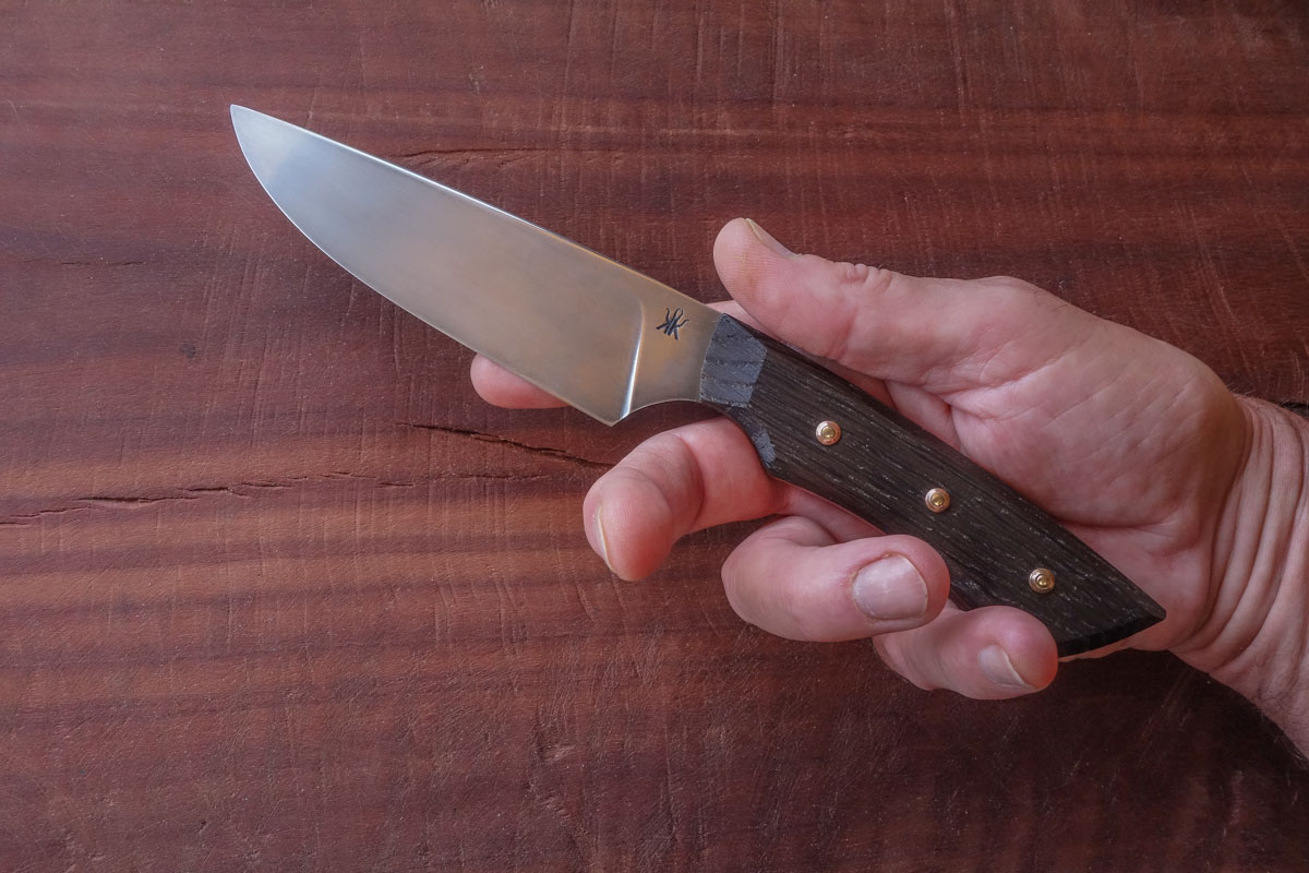

Moin zusammen,
will Euch nicht vorenthalten, wie das fesche Tool in der Hand aussieht :)

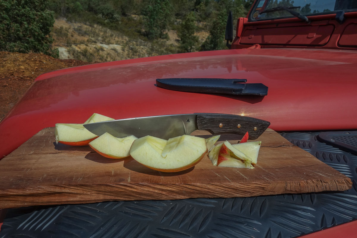

Boas,
noch ein Eindruck vom Voyager in der für ihn vorbestimmten, passenden Umgebung. Reisebrett mit Reise-Kochmesser im Lederdreß für den gelegentlichen Ausflug mit dem Land Rover. Wobei das Equipment sich auch bestimmt prima im Rucksack machen würde - auf einer Enduro :glee: :drunk: ...
attachment.php
attachment.php
Rooaaar R’n‘R

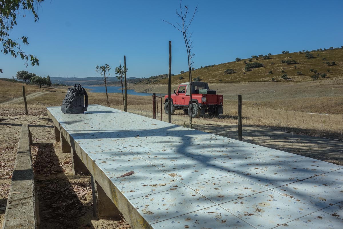

Moin,
Reisekochmesser wollen Reisen. Und so haben wir uns heute früh auf den Weg gemacht zu unserem Freund Theo - auf die Insel. Der Voyager, ein paar andere Messerchen und ich. Ganz crossover!! Am See angekommen eine kleine Verschnaufpause eingelegt am „Partytisch“ der nahegelegenen kleinen Gemeinde, die hier schon mal ein Faß aufmacht.
Dann mit Theo zunächst mal in aller Ruhe ein paar Kannen Tee geleert und die wichtigsten Dinge besprochen ;) - einen Gang durch den Gemüsegarten gemacht und ein kleines Menü eingeleitet. Der Voyager hat sich gut gehalten. Theo und ich waren zufrieden mit dem Ergebnis, das im Topf vor sich hinköchelte.
Der Voyager hatte dann erst mal Pause und hat im Lederholster über der Feuerstelle „platzgenommen“. Ein prima Ort für ein Kochmesser. Wir haben weiter dem Tee zugesprochen. Und dann gemütlich den Linsen-Gemüseeintopf verputzt. Um 18.00 Uhr waren es immer noch 39 Grad im Schatten! Gegen 21.30 Uhr haben wir die Heimfahrt nach Monte Gordo angetreten. Der Voyager, ein paar andere Messerchen und ich ...
01 DSC02923.jpg 02 DSC02925.jpg 03 DSC02937.jpg 04 DSC02960.jpg 05 DSC02962.jpg 06 DSC02967.jpg 07 DSC02977.jpg 08 DSC02982.jpg 09 DSC03025.jpg 10 DSC02984.jpg

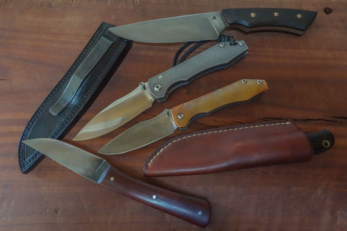

Boas,
was hatte ich sonst noch in den Taschen?? Zunächst mal den Kupferstecher. Linke Beintasche. Dann den Dorian Gray. Hinten links eingeclipt. Im Rucksack Daniel Bolls Fire Groover. Und dazu - in der wunderbar kleinen und soften Universal-Lederscheide - ein weiteres kleines Fixed.
Alle mit Küchenerfahrung und im Fall der Fälle für meine Wenigkeit jedes Einzelne ausreichend. Zum Einsatz gekommen ist in der Küche keins der Messerchen. Der Voyager hat alles bestens erledigt. Auch sonst sprach das Wetter gegen jegliche unnötige Bewegung. Alle verfügbare Energie ist für Tee trinken, Gequatsche und die paar Fotos draufgegangen.
Gerade mal gewogen. 738 Gramm alles zusammen plus die 618 Gramm vom feisten „Bone Crusher“ waren auf der Reise dabei. Runde 1,3 kg edle Schneidware. Für einen Crossover-Linsen-Gemüse-Eintopf im Alentejo :black_eyed: …

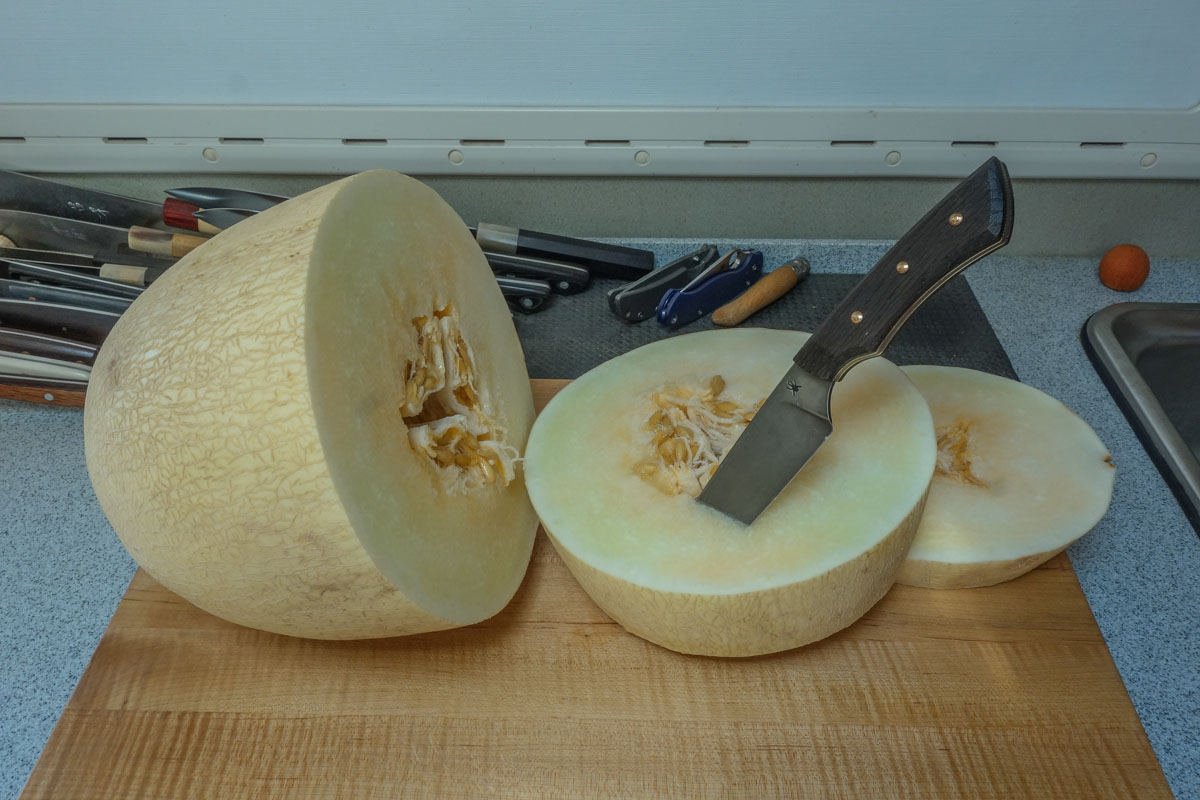

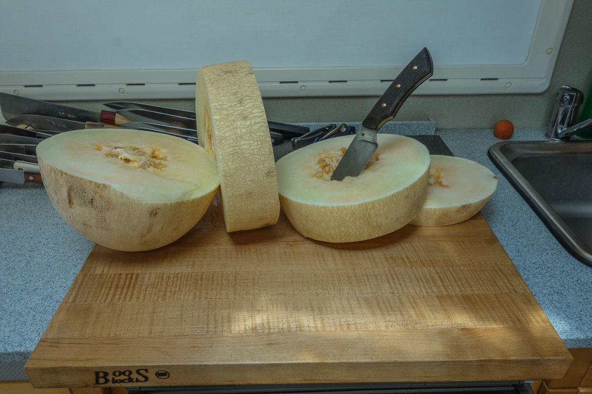

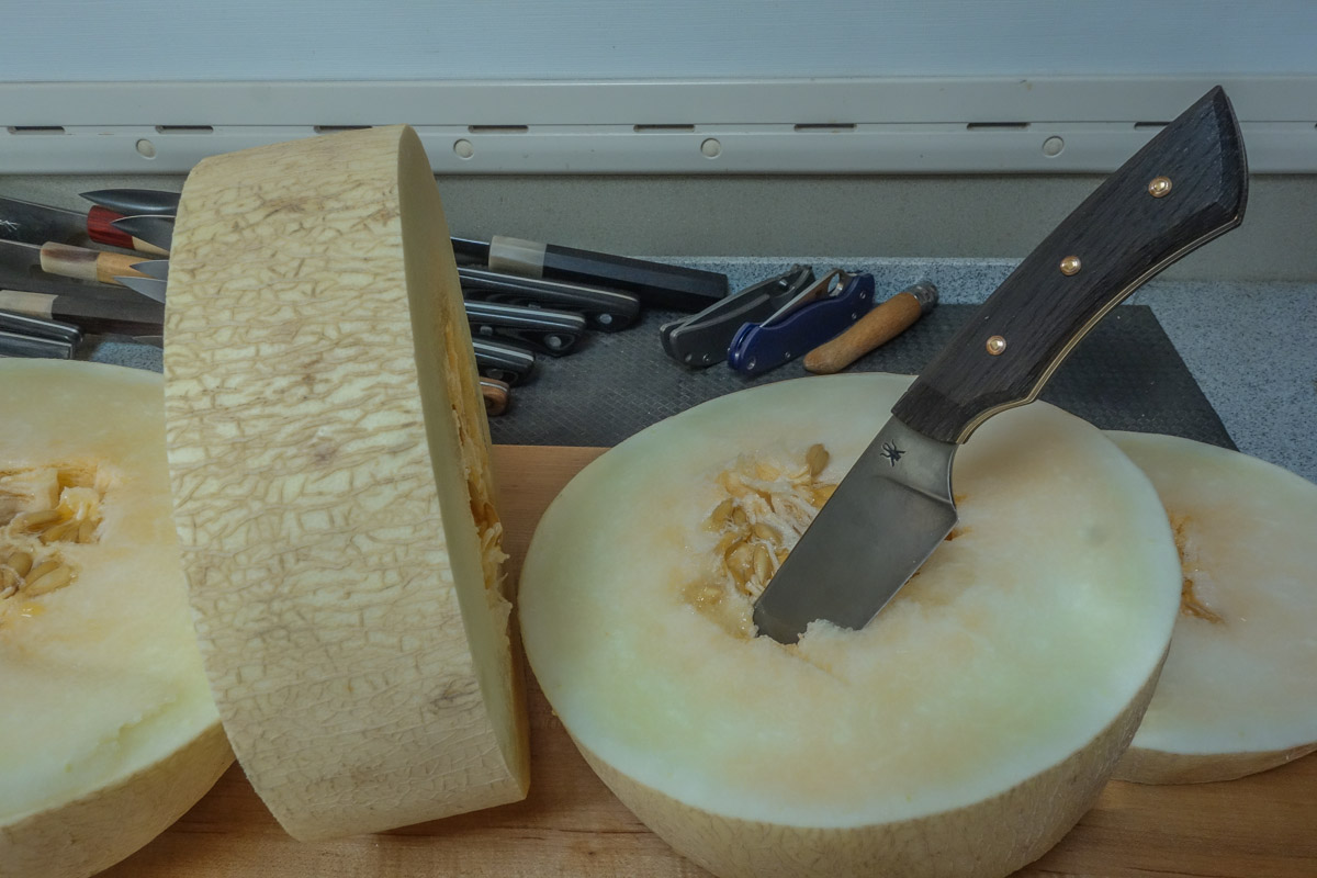

Moin zusammen,
da hat mir Nachbar Manuel eben wieder ein echtes Ei auf die Schienen genagelt :glee:. Kommt und reicht mir dieses „Früchtchen“ rein und wünscht guten Appetit. Da mußte ich umgehend tätig werden.
Paßt so nicht in den Eisschrank und das umgehende Aufessen ist aus ersichtlichen Gründen für eine Person auch keine Option. Also portionieren. In Eisschrank-taugliche Scheiben zerlegen und eine derselben mundgerecht in eine Schüssel. Für später …
Nach dieser grundsätzlichen Entscheidung stand noch die Wahl des Werkzeugs ins (Road)Haus. Das 240er Konosuke-Gyuto wäre geeignet. Der Größe - und natürlich auch der Schärfe - wegen. Nun weiß ich aus Erfahrung, daß diese Art Melonen Schalen haben, wie Panzerschildkröten :adoration: …
Da habe ich stattdessen zum Koraat gegriffen. Die robuste - und ebenfalls sehr schön scharfe - Klinge aus 1.3505 hat das „Ei“ ratzfatz zerlegt. Der Voyager spielt bei mir mittlerweile eine der Hauptrollen in der Küche …
