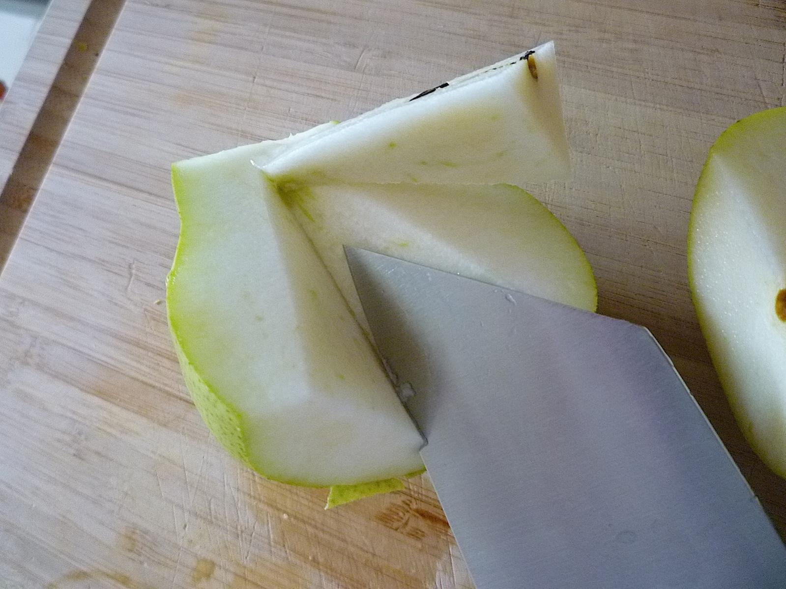

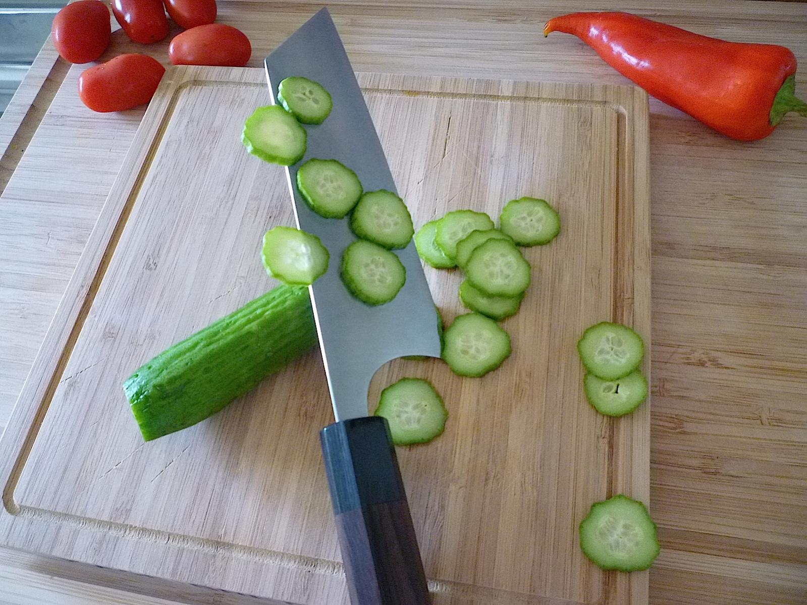

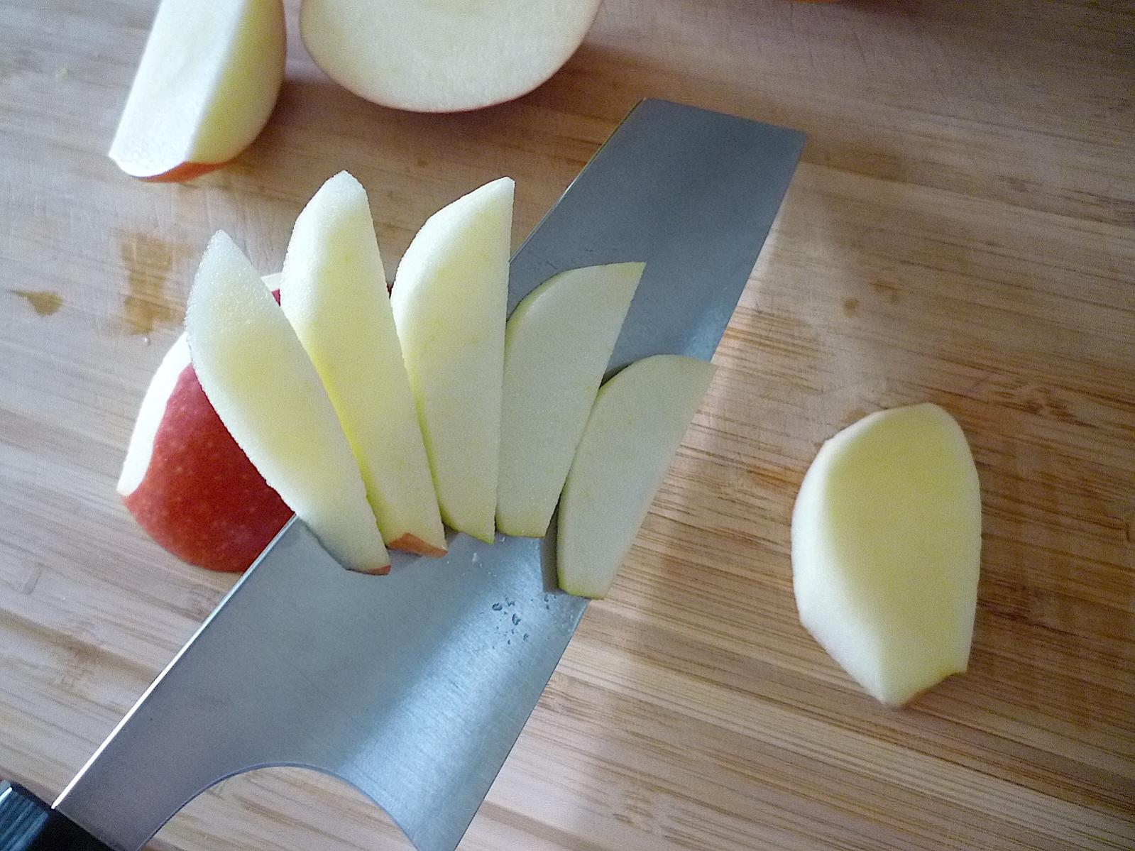

Das Kotetsu ist noch einen Tacken schnittiger, aber hier reden wir von Nuancen. Wobei der Faktor „food release“ beim Takamura R2 doch etwas besser ist. Ein Unterschied in der Schnitttechnik zeigt auch einen leichten Unterschied in der Schnittgutfreisetzung.
Im Druckschnitt schiebt sich das Schnittgut die Klinge hoch und haftet sehr an den Flanken an, im Zugschnitt, zumindest bei Tomaten, klappt das etwas besser. Die ausgeprägte und kantige Spitze erlaubt fast chirurgisch präzises schneiden.
