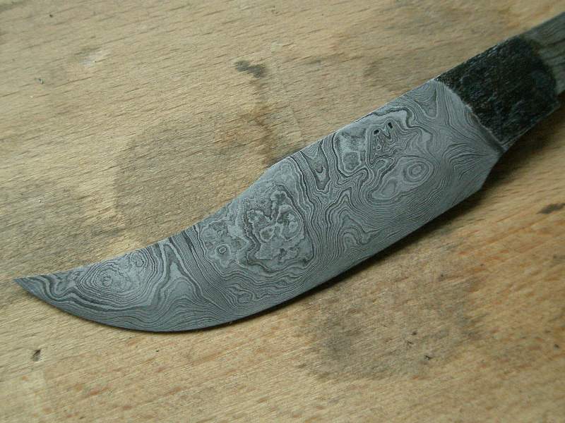

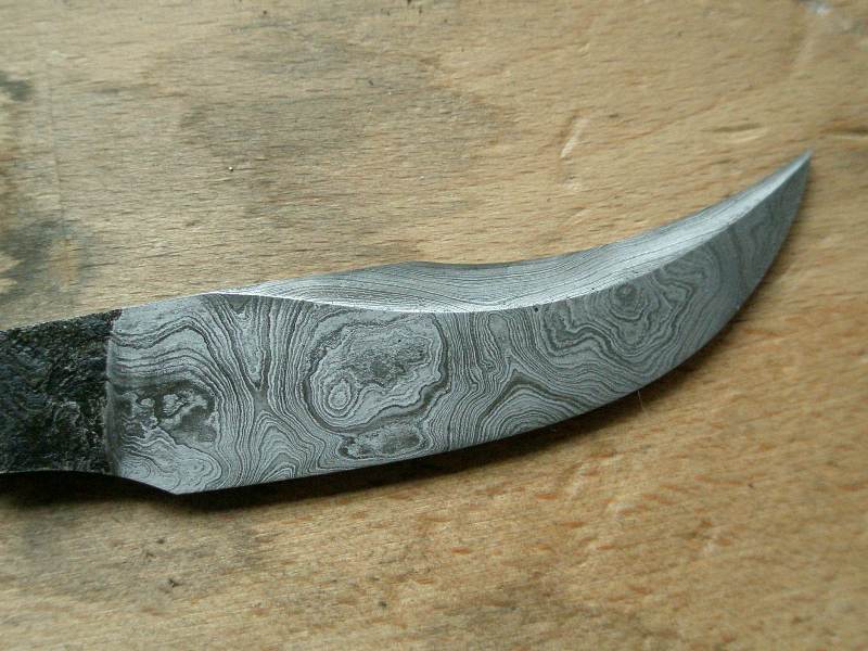

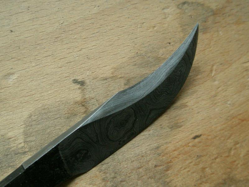

Das wird ein Messer für meine Frau, umgeschmiedet aus nem Damastrest vom Markus.
Eigentlich wollte sie erst für ihre Gewandung ne kleine Sichel haben. Dann wiederum ein Messer mit ner bauchigen Klinge. Und da mein Schatz manchmal etwas unentschlossen ist habe ich überlegt, wie man beides zusammenbringen kann.
Ich habe also die linke Seite der Klinge flach geschliffen. Die rechte Seite dazu und dann die obere Krümmung einseitig nach links geschliffen.
So kann sie schneiden und stechen und wenn sie das Messer dreht hat sie quasi sowas wie ne kleine Sichel.
Sobald ich kann kommt ein Mokume-Plättchen drauf und, da war sie sehr entschlußfreudig, Mooreiche dran.
