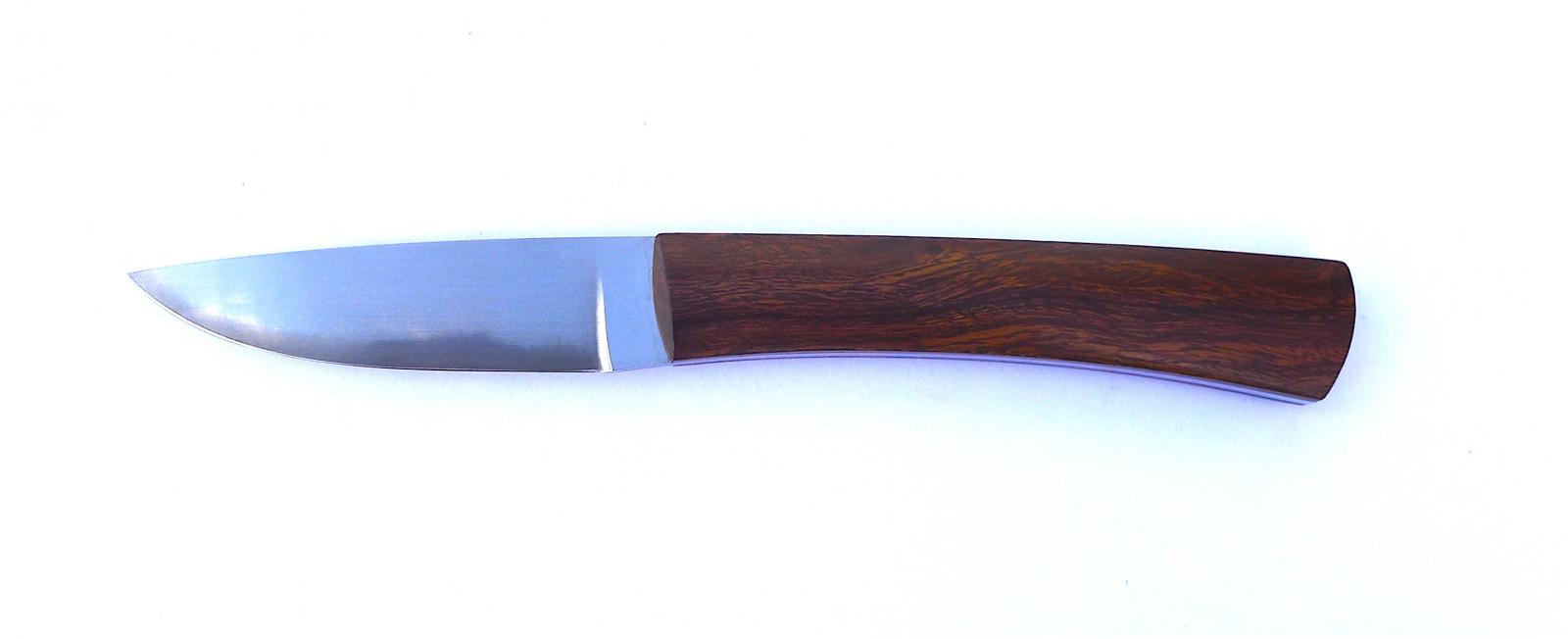

Hier einige Fotos von Messern, welche ich vermutlich in meinem Verkaufsprogramm aufnehmen werde.
Gefertigt werden die Stücke von Dieter Kraft, die Ausführung ist perfekt. Die abgebildeten Messer sind mit einer Gesamtlänge von 179mm bei einer Klingenlänge von 75mm gefertigt. Die Klingenstärke beträgt 2,2mm.
Die Klingen bestehen aus einem rostfreien 3 Lagen Stahl von mir, auch die seitlichen Schichten bestehen aus einem martensitisch rostfreien Werkstoff und werden ebenfalls relativ hart.
Weiche äußere Schichten sind bei diesen Klingengrößen nicht notwendig und würden den Klingenflanken nur an Robustheit nehmen.
Als Schneidenmatertial(mittlere Lage) können die folgenden Werkstoffe Verwendung finden: 14C28N, 19C27, N690, Nitro-B.
Die Klingen ansonsten sind sehr dünn ausgeschliffen und sehr scharf.
