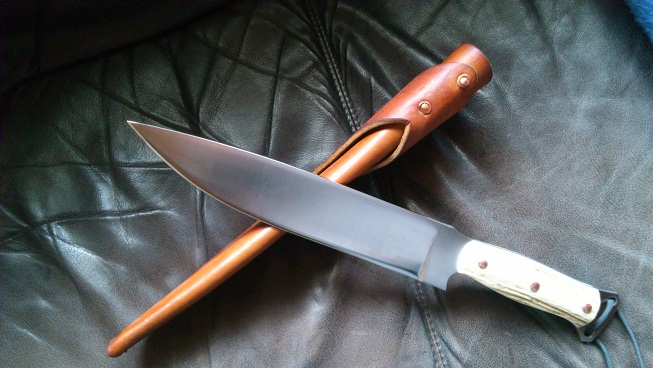

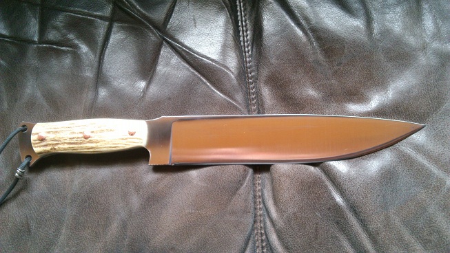

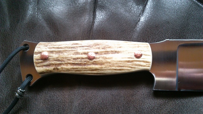

Messer aus 1.2604, selektiv gehärtet auf 50 bzw. 60 HRC, Griffmaterial vom indischen Sabarhirsch, befestigt mit „echten“ Kupfernieten.
Klingenlänge 277 mm, Breite 50 mm, Grifflänge 135 mm.
Gewicht des Messers beträgt 640 g, das der Scheide 226 g.
Stahldicke am Klingenanfang 6,1 mm, zum Griffende auf 5,1 mm getapert.
Nach halber Klingenlänge beginnt sich bereits die Spitze zu formen und der Klingenrücken verjüngt sich
ganz allmählich. Der Anschliff ist konvex.
Gefertigt wurde das Messer von Achim Wirtz, der meine Skizze in einigen wichtigen Details optimierte.
Mein Ziel war diesmal ein robustes und auf das Wesentliche beschränkte Messer, das zudem die Eigenschaften des Schneidens, Hackens und Stechens vereinbart, ohne dass es einen Kompromiss für eine dieser Eigenschaften bedeutet.
M. E. ist dies eben häufig der Fall, d. h. Messer, mit denen man gut Hacken kann, haben oft eine zu rund geformte Spitze oder sind an der Schneide zu dick, um gut schneiden zu können, andere mit einer wirkungsvollen Spitze sind oft für´s Hacken schlecht zu verwenden etc.
Habe meines schon mal getestet und kann nur bestätigen, dass es schneidet wie verrückt, die Spitze in alles eindringt, was sich ihr in den Weg stellt und die Schlagkraft phenomenal ist. Dass dem tatsächlich so ist, spürt man sofort, sobald man es in der Hand hält – und der Hand halten lässt es sich einfach perfekt, wozu nicht zuletzt das besonders schöne Sambarhirschhorn beiträgt.
Es macht einfach riesigen Spaß, mit diesem Messer zu „arbeiten“ und ich bin froh, meinen ursprünglichen Gedanken, es um einiges kürzer werden zu lassen, verworfen zu haben. Diese Größe für mich exakt passend.

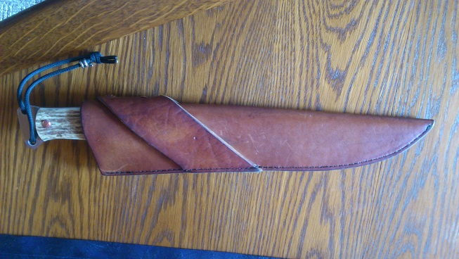

Die entsprechend robuste, tolle Steckscheide, ebenfalls Achim`s Werk, ist so einfach wie genial und erlaubt unterschiedliche Trageweisen.
