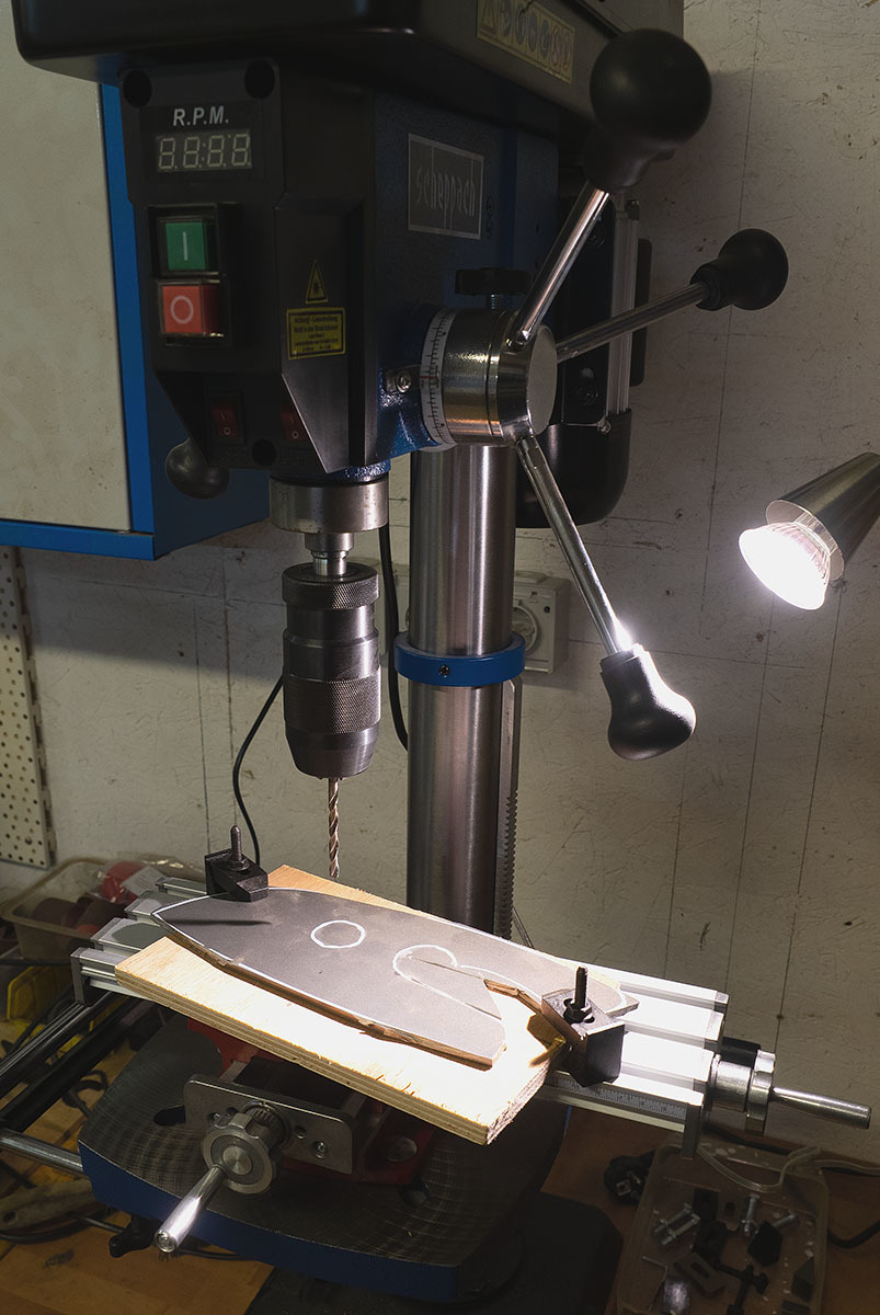

Kann von euch jemand einen Kreuztisch empfehlenm der kein Vermögen kostet?
Bei ... gibts ja schon welche in brauchbarer Größe, die ab 140 Euro kosten - taugt sowas was?
Oder welche von Paulimot in Aluminium?
um deine Frage beantworten zu können, fehlen einige Infos.
Willst du darauf: fräsen? bohren? schleifen? für Holz? für Alu? für Stahl?
Welche Präzision wird benötigt, 0,01 - 0,05 - 0,1? Bist du bereit noch etwas Arbeit in den Tisch zu stecken - Führungen nacharbeiten oder muss er "fertig" sein?
Ohne das zu wissen wird eine Antwort nix bringen
VG
Manfred
Zum Bohren in der Standbohrmaschine.
Und mit evtl. nötiger Nacharbeit hätte ich kein Problem.
Gefräst werden soll/muß nicht.
Ich denke, daß man mit so nem Teil den z. B. zu bohrenden Messerrohling besser, einfacher und genauer unter den Bohrer plazieren kann als wenn man da nur den Maschinenschraubstock hin und herschiebt.
Und das man manche Rohlinge besser einspannt als zu versuchen sie händisch festzuhalten, mußte mein linker Daumen leidvoll erfahren.
Ich hoffe, die Antworten genügen.
Hallo Nenni,
zum bohren sollte die Qualität des genannten Kreuztisches in dieser Preisklasse schon ausreichend sein. Aus Alu? na ja, meins wäre das nicht. Sind dann meist solche Schlapperdinger mit Alu auf Alu und das sind keine guten Gleitpartner. Guss funktioniert da tadellos.
Wenn die Bohrmaschine die Stabilität für solch einen Tisch mitbringt, der wiegt schon was bei Guss, dann funktioniert das schon. Was auf jeden Fall zu empfehlen ist, ist das zerlegen und reinigen aller Führungen, Spindeln mit Muttern und diese dann mit Bettbahn Öl neu zu schmieren. Der Messerrohling sollte halt zusammen mit einer Unterlage auf den Tisch gepratzt werden, damit selbiger vom Bohrer verschont bleibt. Meist muss ja nur im Griffbereich des Messers gebohrt werden und der Kreuztisch eben dafür den passenden Verfahrweg bieten, wobei ein wenig Reserve nie verkehrt ist. Es ist schon schön, wenn Bohrungen im Griff mit denen der Schalen schön zusammen passen, was halt mit einem Kreuztisch über Koordinaten sehr gut funktioniert. Für solche Anwendungen, aber auch zum fräsen steht bei mir eine Opti BF20 L mit 500 x 170 mm Verfahrweg in X und Y die ich auch zum Bohren von Blech verwende und dieses schön fest pratzen kann. Auch mir wurde schon klar gemacht, dass das Bohren von Blechstreifen die von Hand fixiert wurden kein guter Plan war.
Ich wünsche Dir viel Erfolg und ein "glückliches Händchen" bei der Entscheidung.
Viele Grüße
Manfred

Es soll ja zum Bohren von Löchern in Messerklingen und -griffe hauptsächlich dienen.
Statt für jedes Loch immer wieder die Spanner lösen zu müssen, wird mit dem Teil gekurbelt, bis es passend unter dem Bohrer sitzt.
Das ist jedenfalls meine Vorstellung von so nem Teil.
Gefräst werden soll nicht - auch nicht zukünftig.
Hab ich - ist aber n Gefummel, das so zu plazieren, daß er da sitzt wo er soll.
Kurbelei scheint mir einfacher.

Dein Bohrtisch wird T-Nuten haben, In der linken Nut hinten einen T-Nutenstein und eine lange Schraube fest rein und Du hast einen Anschlag. den der Rohling nicht wegschlagen kann.
Schon vorher so anreißen, dass der Klingenrücken an diesem Anschlag liegt.
Wär ne Möglichkeit.
Aber beim Kreuztisch klemm ich den Klingenrohling einmal fest und kann ihn dann durch Drehen der entsprechenden Kurbel exakt - oder fast je nach KT - in Position bringen. Egal ob Reihen von Bohrungen oder kreisförmig, um ein größeres Loch zu bekommen.
Und vollkommen ohne Gefahr für irgendwelche Glieder ;)

Heute hab ich alles eingerichtet - und meine Theorie haut hin
Morgen gehts dann richtig los ;) .
