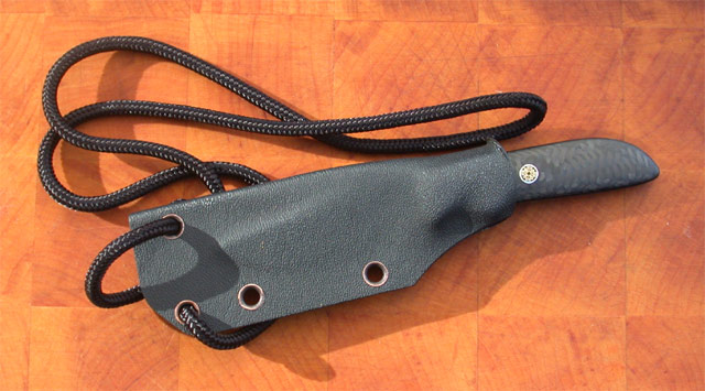

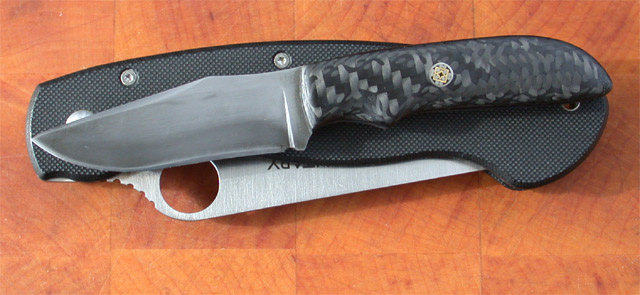

Hier gibt?s mein neues kleines Messerl betrachten. Es heisst passend zur Grösse: Krill
Ziel war ein möglichst kleines Messer mit trotzdem guter Alltagstauglichkeit herzustellen. Ist auch voll gelungen. Es ist stolze 13,5 cm lang (nicht ganz so lang wie ein Spyderco Military in geschlossenem Zustand). Zum ersten Mal ist es mir auch gelungen eine schöne Härtelinie zu reinzubrutzeln (Lehmhärtung). Mir gefällt das so hervorragend. Es ist seit einer Woche mein ständiger Begleiter und lässt sich wirklich hervorragend für die verscheidensten Alltagsaufgaben einsetzen bis hin zum Gebrauch in der Küche.
Daten:
Gesamtlänge: 13,5 cm
Klinge: 6 cm
Gewicht (mit / ohne Scheide): 45 g / 74 g
Stahl: 1.2510
Griffmaterial: Carbon, blaues Fiber, Mosaikpin
..und hier natürlich noch die Bilder!

Besonder die Härtelinie ,hast du die klinge in kohle oder in der gasesse gehärtet ?
und was für ein lehm hast du genommen ?

Mich würde interessieren, wie Du die Härtelinie herausgebracht hast.
Wie fein hast Du poliert, hast Du geätzt oder mit Steinen poliert?

Zuerst mal herzlichen Dank für die vielen positiven Kommentare! :super:
Sieht so aus als ob ich mit dem Ding Geld verdienen könnte - wird aber nicht gemacht. Das ist nur für mich custommade!:steirer:
Nun zu den Fragen:
@Murat: Erhitzt habe ich in so einer OneBrick-Forge. Ist nix anderes als ein Ytong Stein mit zwei Löchern drin (eins für's Messer, eins 90° dazu für die Flamme) Genaueres siehe HIER mit weiteren Verweisen.
Eingepackt habe ich die Klinge in ein Gemisch aus viel Ton, Feuerfestmörtel und feiner Asche in ziemlich wässriger Lösung (war eine Riesensauerei aber auch ein Riesenspass!!). Nix mit Drahtfixierung o.ä. drunter. Das Zeug war aber nacher derart fest auf die Klinge gebacken, dass ich Mühe hatte es mit einem Kupferblättchen runterzukratzen!
@Günther: Die Klinge wurde bis 800 satiniert und dann in Fe3Cl geätzt und mit Stahlwolle 000 nochmal ein wenig drübergefahren.
