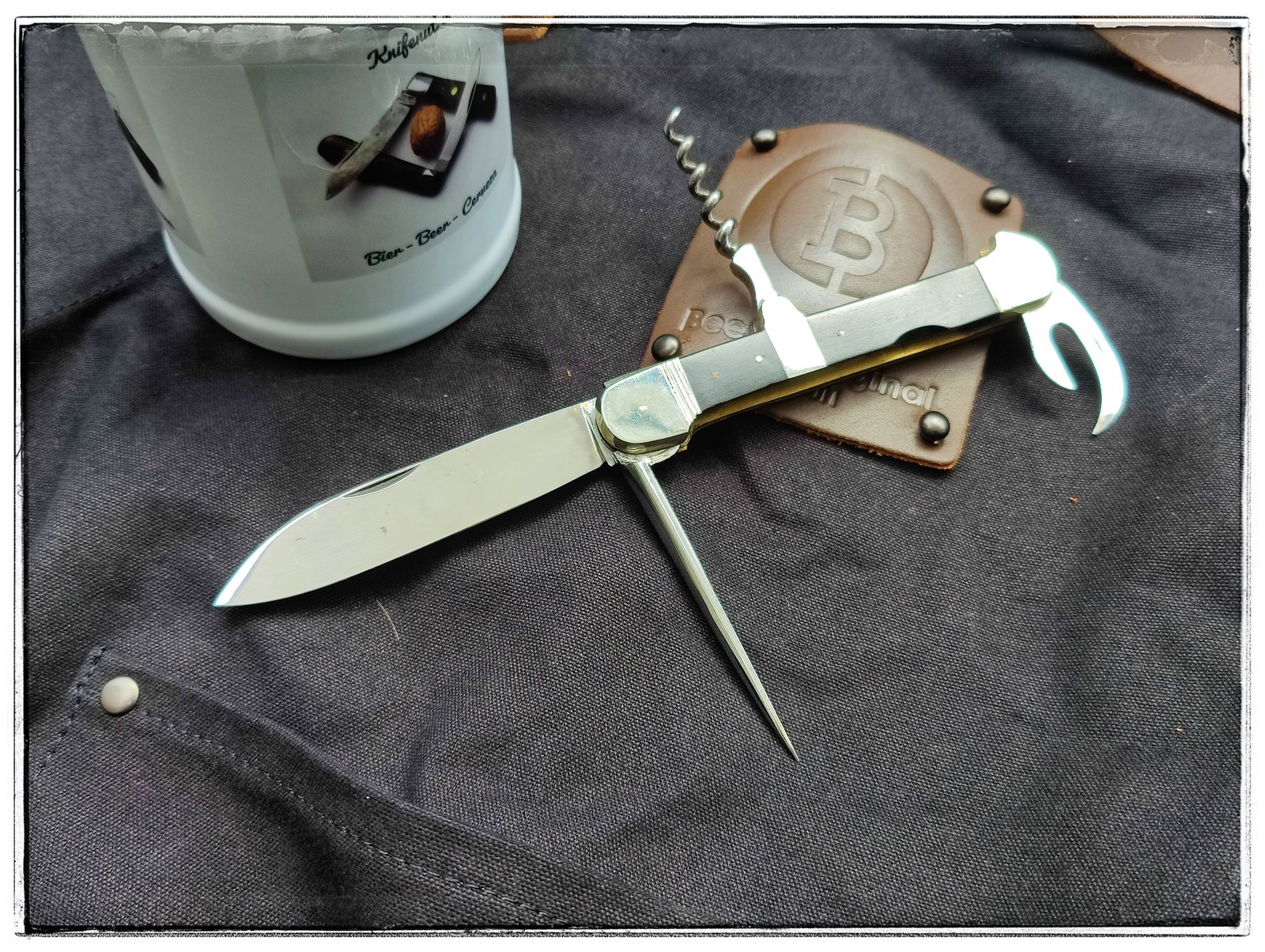

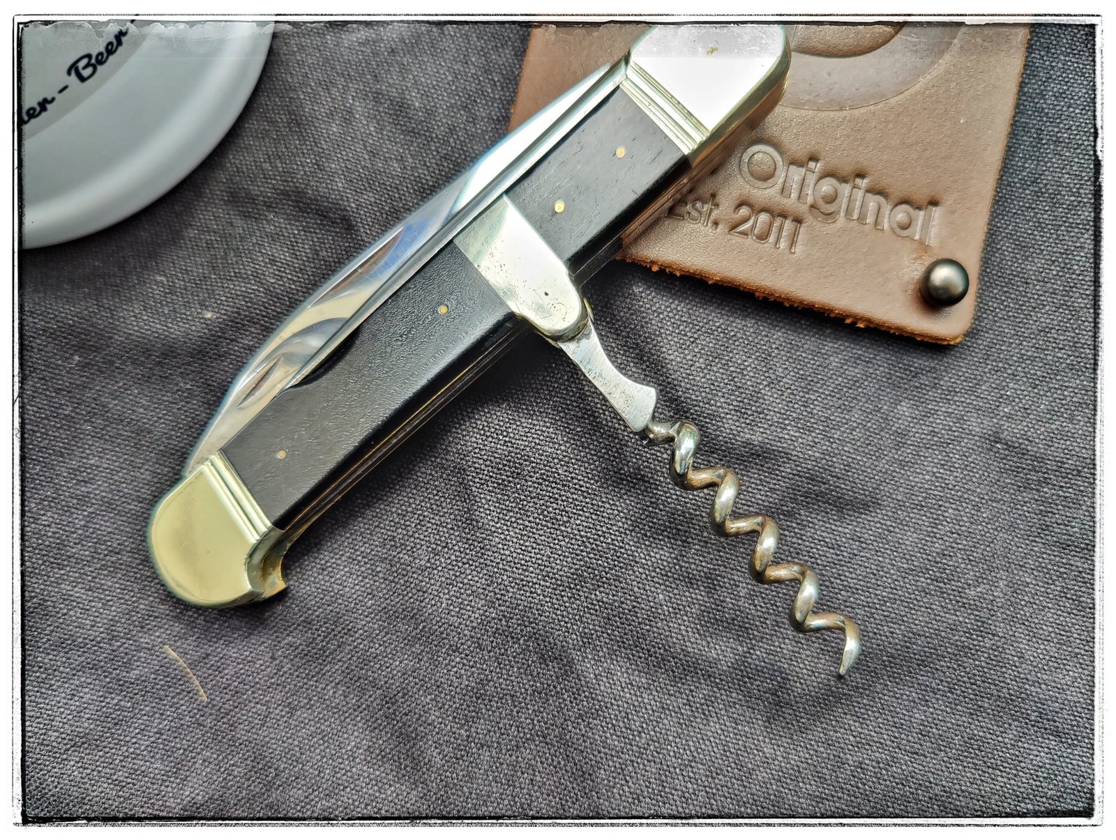

Vatertag naht, das Messer ist schon da. Satte 10 cm Klinge für das Grillgut, Kapselheber fürs Bierchen, Korkenzieher für den niveauvolleren Drink, mit dem Dorn ließen sich ggf Pommes spießen. Das alles in stattlich männlicher Größe und Gewicht, 23 cm GL, 160g.
Im Ernst: Was war die Zielgruppe?
Auf den ersten Blick hatte ich das Messer nach Frankreich verortet. Im Zentrum dieser dominante, verstärkte Zapfenzieher, sogar mit Fingermulde für die intensive „schmerzfreie“ Nutzung.
Ein 8 cm langer Dorn, wie man ihn an frz. Regionalmessern als Reminiszenz auf jene alten Tage noch findet, als Weinschläuche damit durchstoßen wurden.
Ich denke nicht, dass es ein Sommeliermesser sein sollte, zu gewichtig, zu groß, abgesehen vom fehlenden Champushaken.
Also doch ein Allround-Nutzmesser für „Vadder“ als anspruchsvollen Herrn? Denn das Messer ist von höchster Qualität, Griffmaterialien übrigens Horn und Neusilber. Besseres habe ich aus Solingen noch nicht in der Hand gehabt.

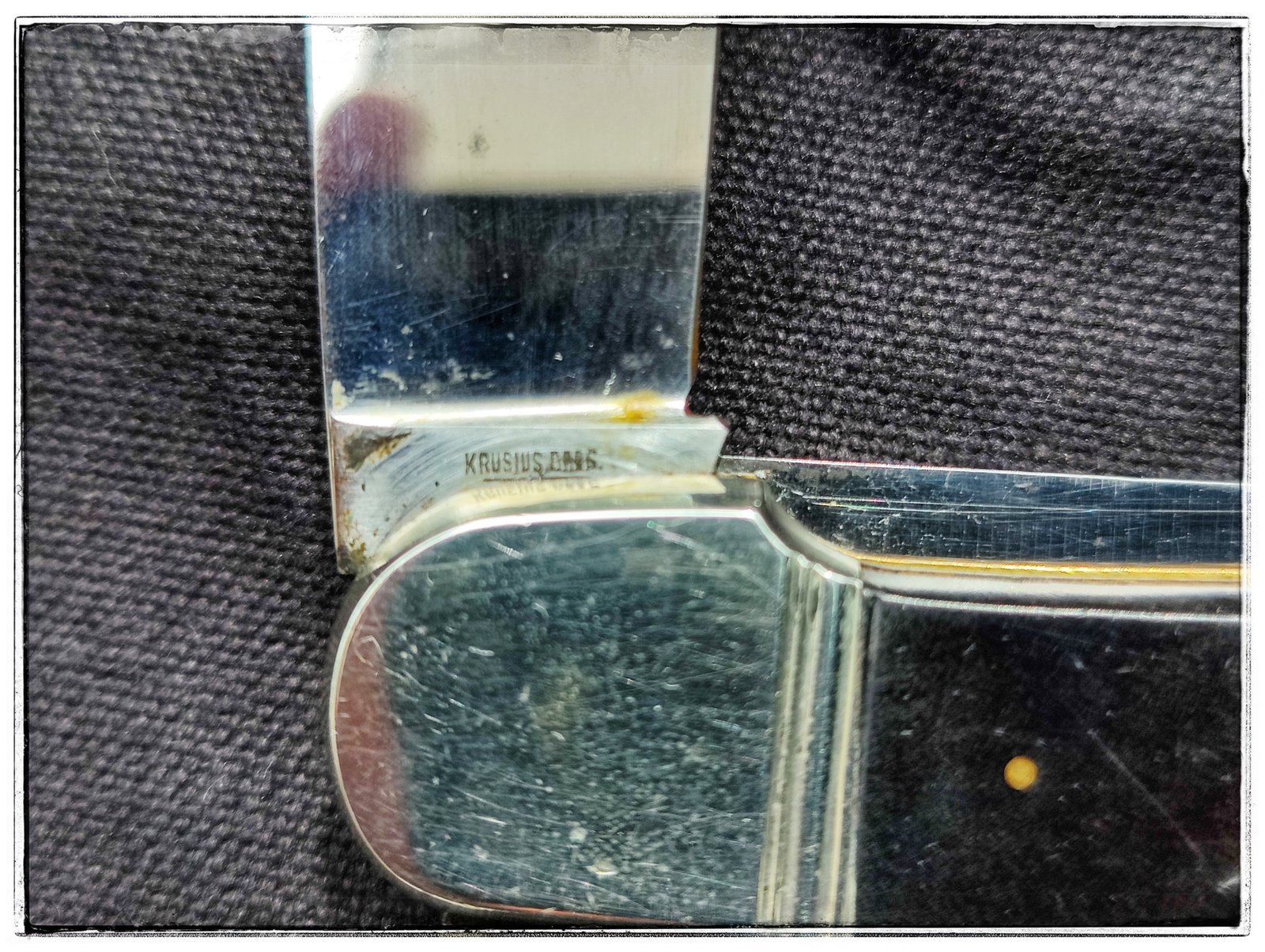

Wäre auch typisch Krusius, die für hohes Qualitätsniveau gestanden haben sollen. Klingenstempel vorn „Governor“, rückseitig „Krusius Bros.“, ein Verweis auf einen interessanten Aspekt der Firma. Bereits 1886 ging einer der Krusiusbrüder in die USA, gründete dort besagte Firma, um Solinger Messer zu vermarkten. Chapeau vor dem Unternehmergeist jener Jahre, „von Solingen in die Welt“!
Eine Besonderheit weist das Messer noch auf. Auf der Klingenrückseite zeigen sich bei einem gewissen Lichteinfall fein säuberlich eingeritzte Ziffern: 4125. Vermutlich die Katalognummer eines Mustermessers?
Hinweise sind wie immer sehr willkommen!

Servus Abu,
an den französischen Schäfermessern, wie dem Rouennais, Issoire, und manchen Laguiole, diente der
'Vorstecher' zum Perforieren des Pansens der Weidetiere, wenn sie die falschen Kräutlein
erwischt hatten.

Diesen Piekser kanne ich als Marlspieker. Ursprünglich zum spleißen und öffnen von Knoten gedacht, wird er heutzutage auch zum öffnen von Schäkeln genutzt.

der vermeintliche Kapselheber sieht für mich eher wie ein alter Paketschnur-Durchtrenner aus?

Danke Euch für Eure Rückmeldungen und Hinweise, die auch alle einer möglichen Verwendung nahe kommen. Aber sie müssten der Zielgruppe des hochwertigen Messers entsprechen.
Den Pansenstecher der Laguiols kenne ich, das war im Ursprung ein Bauernmesser für die bäuerliche Bevölkerung der Auvergne. Den Bezug sehe ich bei dem Krusius nicht.
Auch nicht den Marlspieker, dessen Form etwas anders ist. Dazu ist das Krusius nicht „seetauglich“, zu glatt bei Feuchtigkeit.
Werkzeug für Paketschnur wäre mir neu, aber an so einem Messer?
An Dosenöffner hatte ich auch schon gedacht, da ich so eine Form aus alter Zeit auch in Erinnerung habe. Müsste ich mal probieren.

An den Marlspieker glaube ich, ehrlich gesagt, auch nicht. Die sind normalerweise
zur stumpfen 'Spitze' hin etwas aufgebogen, damit man hebeln kann,
wenn man unter dem Knoten ist. Victorinox hat Mini - Ausgaben an den Skipper - Modellen,
richtige Marlspieker sehen so:
Marlspieker – Wikipedia
aus.

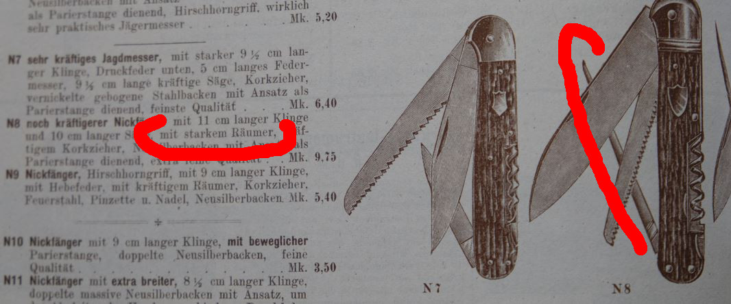

Der "Kapselheber" / "Werkzeug für Paketschnur" ist eindeutig ein Dosenöffner.
Der als "Pansenstecher" bzw. Marlspieker" beschriebene lange und spitz auslaufende Dorn wird in einschlägigen Versandhaus-Katalogen aus den frühen 1900er Jahren von Anbietern als "Räumer" bezeichnet:
Darunter konnte ich mir lange nichts vorstellen, bis ich schließlich auf die ebenfalls verwendete Bezeichnung "Pfeifenreiniger" gestoßen bin:
Dieser Verwendungszweck paßt sicherlich bestens zur Verwendung am "Vatertagsmesser".

Ich vermute, dass Dich die Erläuterungen der vorherigen posts zu dem langen spitzen Werkzeug als "Pfeifenreiniger" / "Räumer" überzeugt haben.
Leider hatte ich Deinen Gedankengang zu aktuellen Pfeifen nicht vorausgesehen und deshalb aus dem identischen Versandkatalog mit der Bezeichnung "starker Räumer" nicht das umfangreiche bebilderte Angebot von Pfeifen gescant:
Für den von Dir für angedachten jagdlichen Verwendungszweck " ...zum Durchstoßen der Fersen ... zwecks Transport ... " reicht die Messerklinge.
