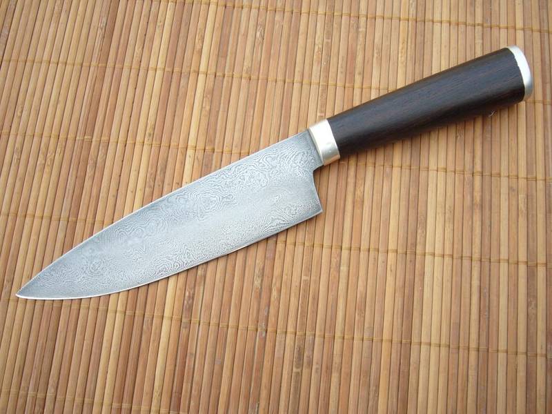

so, es ist soweit.....
endlich ist mal ein küchenmesser fertig. es hat eine weile gedauert aber ich bin mit dem ergebnis sehr zufrieden. es war eine arbeit bei der ich mit ulf-NOA zusammengearbeitet habe. ich habe den damast geschmiedet aus 1.2842 und 75NI8 auf vierhundert lagen geschmiedet. die fertige klinge wurde dann von ulf geschliffen und selektiv gehärtet mit tiefkühlung.
für den griff habe ich grenadil genommen und die vordere zwinge und die abschlusszwinge aus silber gegossen. beides sind RICHTIGE zwingen.
die klinge hat eine rückenstärke von 2,3mm am griff und verjüngt sich konstant zur spitze hin. die länge ist 19cm und die höhe zum griff hin 4,5cm.
es wird jetzt erstmal von einem bekannten kochprofi auf herz und nieren und gemüse getestet.
und hier die bilder:
bin gespannt auf eure meinung

genau so sollte ein Küchenmesser aussehen, genau so. Damit hast du voll meinen Geschmack getroffen. Eine gelungene Arbeit von dir. Weiter so...
gruss brady

der Damast zeichnet klasse und RICHTIGE Zwingen kenne ich auch irgend wo her. :steirer:
Fazit: Bockstarkes Kochmesser europäischer Machart! :super:

auch von mir ein dickes Lob für dein schönes Kochmesser; sehr schöne Proportionen und Materialien - gut gemacht!

interresante droppoint form die du ihm verpasst hast.
einzig ein bildchen der geometrie hätte ich hald noch gerne(wie immer).:steirer:
bin mal gespannt was der test des koches so ergiebt.

ich freue mich das ich den geschmack so vieler getroffen habe! ich denke mal das es mit den küchenmessern noch ein bische ausbaufähig ist und das ich noch was machen werde in der richtung....

Wie hoch ist die Klinge? (Frage wegen 'Knöchelfreiheit')
Edit: Frage hat sich erledigt, wer lesen kann ist besser dran.
45 mm :p

Die Schneidelinie erinnert mich an das große HRC 60 von Herder.
Bringt denn bei diesen Legierungen die Tiefkühlung was?

so, die testphase ist vorbei und das messer hat sich klasse geschlagen und ist allen testern gut angekommen. die folge daraus ist das gerade noch ein kleines von ca 10cm klingenläge dazu passend entsteht.

satinier die Klinge nochmal (400er reicht), und häng sie in 5 - 12 Stunden in 8 Esslöffel Löskaffee / Liter heißes Wasser (darf dann abhühlen).
Danach mit heißem Wasser abbürsten, trocknen lassen, einölen.
Der Kontrast wird der Hammer! Passt m.E. super zum Griff.
Und was sich im Gebrauch von meinen Black Clouds abzeichnet:
die Klingen scheinen deutlich unanfälliger gegen Verfärbungen zu sein...
frag mich nicht warum.
