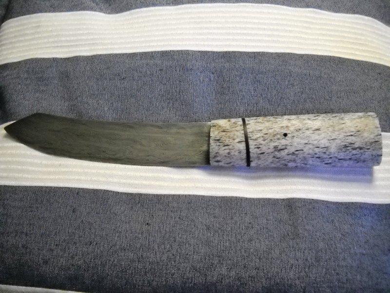

hab hier länger nichts mehr eingestellt, deshalb mal das Letzte aus letztem Jahr, kurz vor Toresschluß gebastelt
aus einem Rohling, den ich letztes Jahr in Solingen von Perry (Norbert Bahls, ja der mit dem Monsterdamast.. ) erstanden hatte. Den hatte ich noch etwas in der bereits gegebenen Nesmukform (deshalb der nette Namen, soll ja keine Anspielung sein ) ausgeschmiedet, danach wärmebehandelt, bei 830° in warmes Öl gepackt und bei 170° ne Stunde im Ofen angelassen und in eisen3chlorid geätzt:
die Klinge ist 150mm lang, am Rücken 127mm, knapp 2mm stark, in der Mitte des Blattes etwas stärker

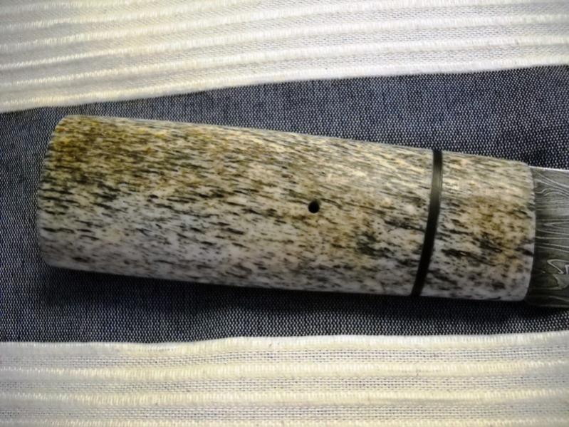

die hab ich dann mit einem Stück stabilierten antiken Walknochen versehen (lag irgendwie seit Jahren so hier noch rum)
109mm, oval, mit schwarzem Fiber als spacer und einem vorbereiteten 2,5mm pinhole für einen angedachten Reinsilberpin (da warte ich noch auf das Material)
die genaue Anpassung fand ich nicht so einfach, mit Schlüsselfeilen aber dann doch hingekriegt, deshalb auch der Abschnitt, um sauberer arbeiten zu können. Ist dann mit Zweikomponentenkleber, den ich mit Alupulver (mal kein Thermit daraus gemacht) "verstärkt" habe, geklebt

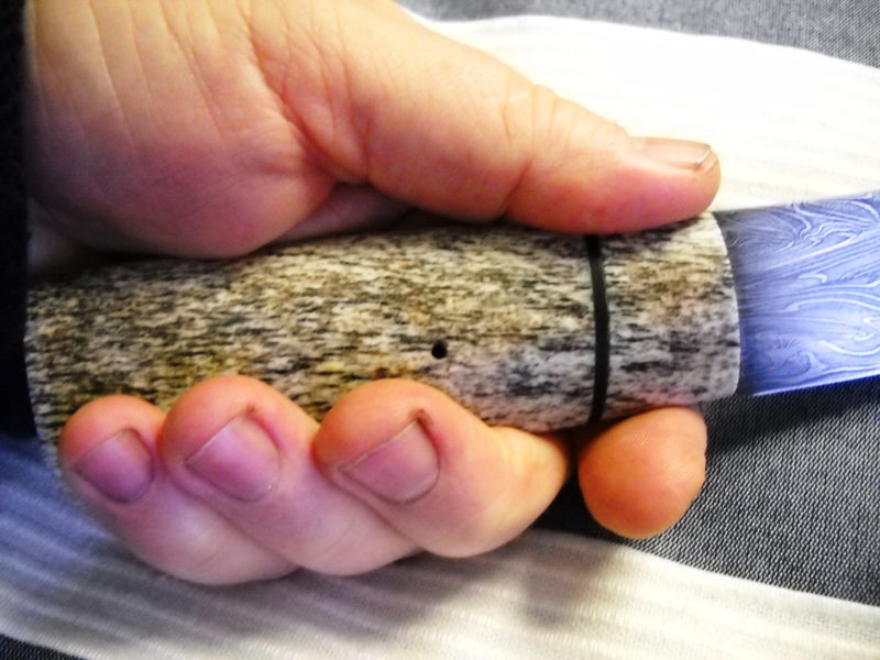

liegt recht gut in der Hand, mit 187 Gramm auch nicht zu leicht...

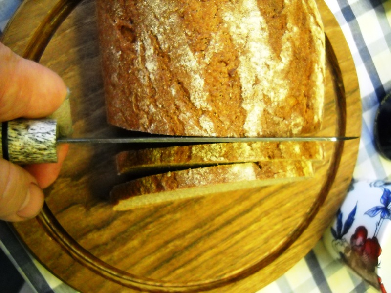

und schneiden geht auch,

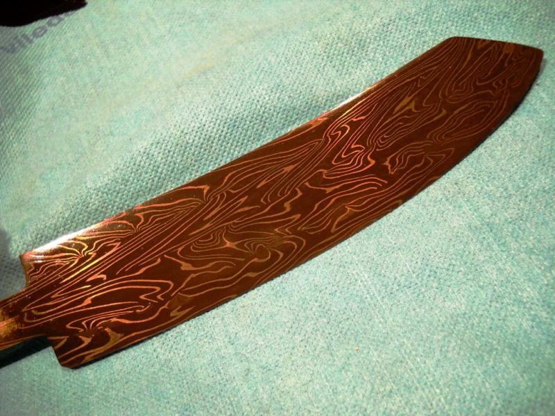

noch ein kleiner Blick auf ein Klingendetail, als Hommage an Perry:
