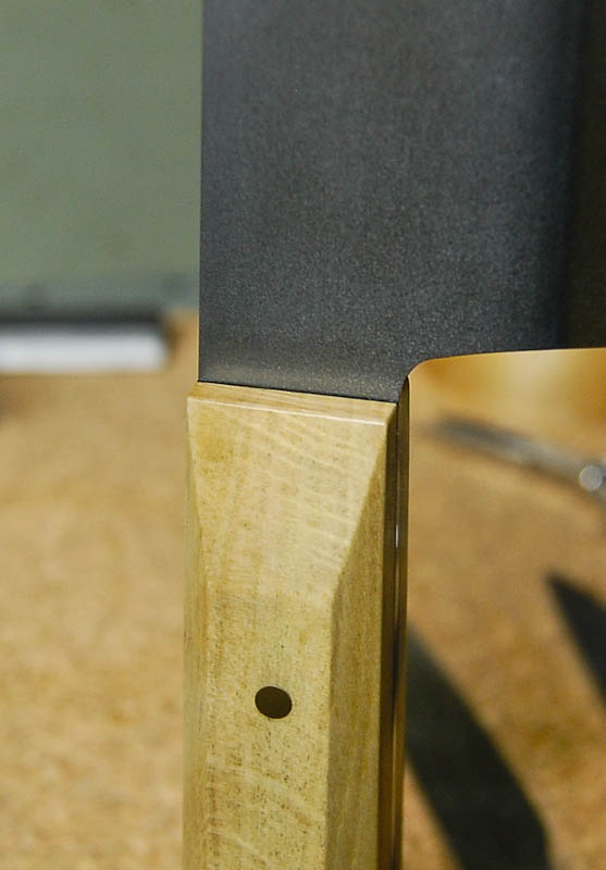

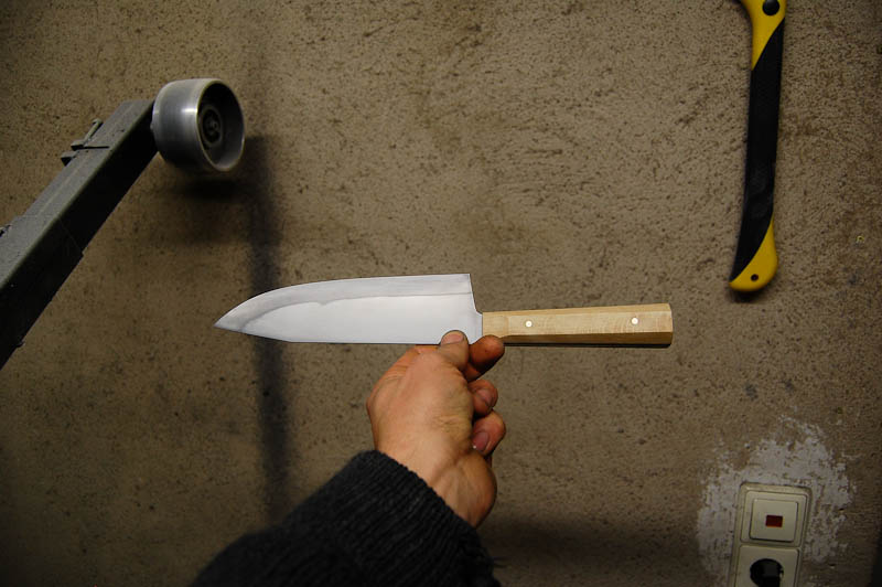

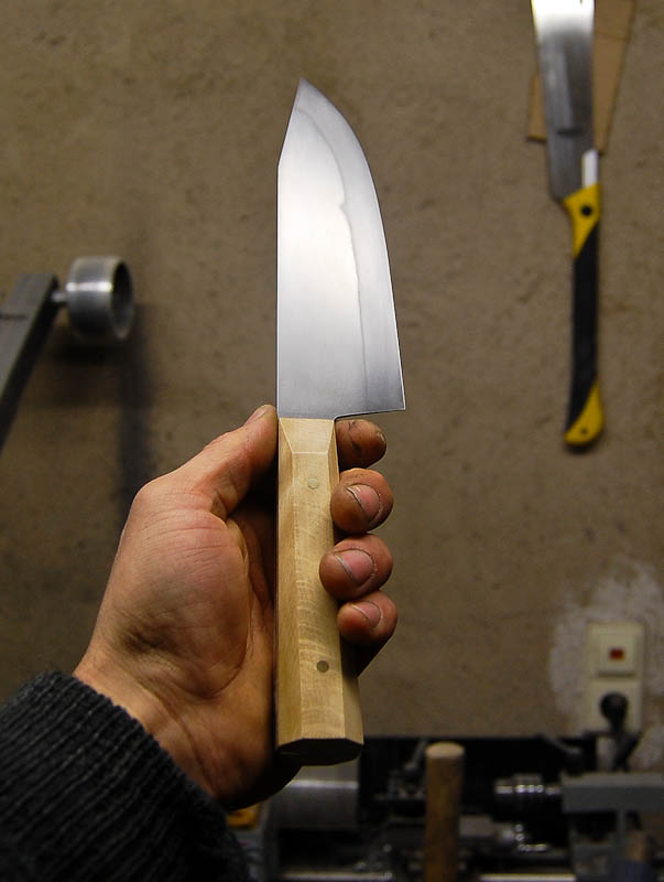

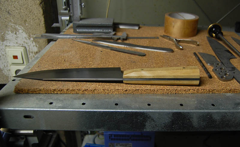

ok, nicht wirklich ein Bowie, aber immerhin hat es einen Clippoint....
Aufgabenstellung des zukünftigen Besitzers:
-breite Klinge
-"dicker" Griff, da große Hände
-kantiges Design
Gefertigt aus:
-Messing
-Vulkanfiber schwarz
-Hainbuche
-75Cr1
Gesamtlänge: 32,5cm
Scharf: 19cm
Klingenbreite:5cm
Da selektiv gehärtet, habe ich die Klinge bei nur 130 Grad angelassen.
Das dürfte für min. 64HRc gut sein (Die Klinge ritzt aggressiv Glas).
Hier mal ein paar auf die Schnelle geschossene Fotos:
Grüße,
Holger

,Ich dachte mal gelesen zu haben das Anlassen erst ab 150 C° anfängt.
