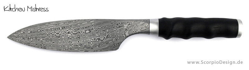

Moin,
so nun noch ein letztes vor Solingen aus dieser Serie. Aufbau und Materialien wie gehabt.
BKM V
Gesamtlänge: 28 cm
Schneidenlänge: 13 cm
Klingenhöhe: 42 mm
Klingenstärke am Rücken: 3,0 mm
Klingenstärke am Ansatz der Schneidfase: 0,2 mm
Dann bis zum Wochenende...
Feine Grüße,
Gunther

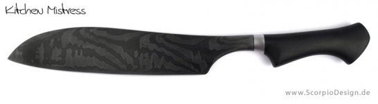

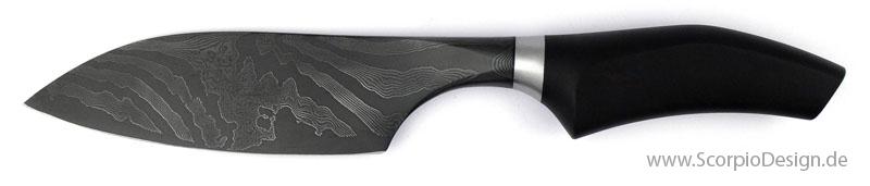

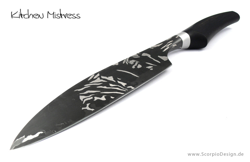

Moin,
mal wieder ein paar neue aus der Serie:
BKM VI
Gesamtlänge: 42 cm
Schneidenlänge: 24 cm
Klingenhöhe: 58 mm
Klingenstärke am Rücken: 2,7 mm
BKM VII
Gesamtlänge: 32 cm
Schneidenlänge: 16 cm
Klingenhöhe: 39 mm
--> Hier mal Reinnickel als helle Komponente im Damast (Matrix-Mosaik, tordiert)
BKM VIII
Gesamtlänge: 35 cm
Schneidenlänge: 18,5 cm
Klingenhöhe: 52 mm
Klingenstärke am Rücken: 3,7 mm

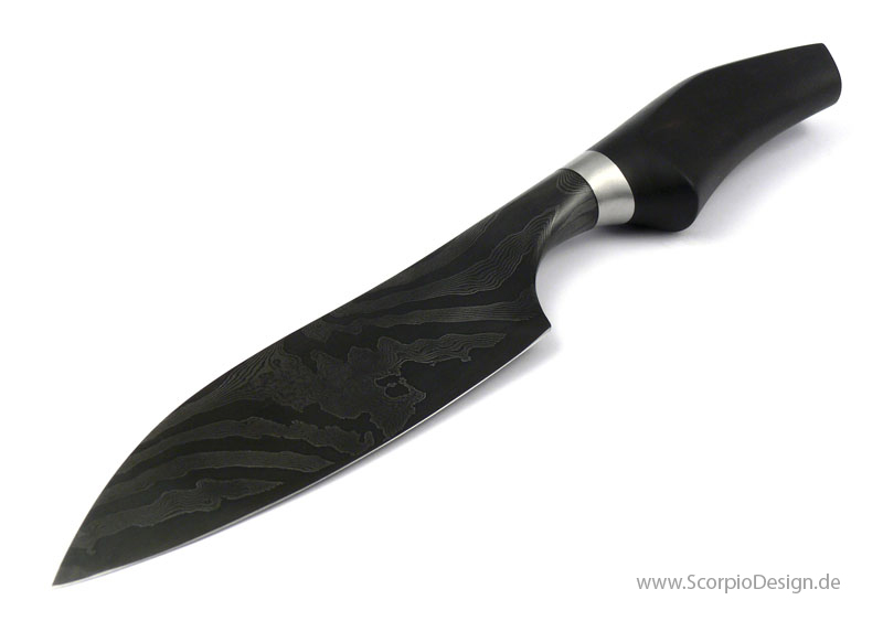

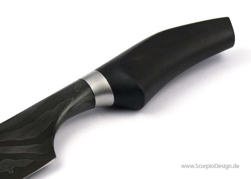

und....
das erste in der Art mit rostfreier Klinge, für Freunde der einfachen Pflege ;) - Silver Kitchen Mistress
Die Klinge ist aus Damasteel "Bluetongue" Rundmaterial geschmiedet, und der Griff ist aus einem Stück Oryx-Horn, das von Natur aus schon eine sehr ergonomische Form hat.
SKM I
Gesamtlänge: 30,5 cm
Schneidenlänge: 15 cm
Klingenhöhe: 43 mm
Klingenstärke am Rücken: 2,8 mm
Klingenstärke am Ansatz der Schneidfase: 0,3 mm
Viel Spaß beim Schauen - ich freue mich natürlich immer über Anregungen und Kritik.
Grüße,
Gunther

Hallo Gunther,
sehr schöne Messer hast Du da gebaut. Mein Favorit ist die SKM V. Sehr schön anzusehen. Wie lässt sich das Horn verarbeiten? Zu wieviel % ist das Horn hohl?
Danke fürs zeigen
Lars
Moin Lars,
Das Horn läßt sich meiner Meinung nach exzellent verarbeiten. Sägen, bohren, fräsen, schleifen, polieren geht alles 1a. Es hat außen eine etwas "faserige" Schicht, die man runterschleifen kann, wenn man keine Poren haben will, ist aber mit grobem Papier sehr schnell gemacht.
Die Form, Textur und Farbe der Hörner gefällt mir sehr gut, siehe auch hier und hier.
Die Wandstärke ist nicht immer gleich. Bei dem Stück von SKM I war der Innendurchmesser so ca. 12 - 15 mm. Die Spitzen waren teilweise am dicken Ende voll, teilweise hatten sie noch den Ansatz des Hohlraums (Durchmesser ca. 5 mm).
Wie gesagt, ich finde das Material großartig. Ich werde glaube ich mal "was Größeres" mit einem mehr oder weniger vollständigen Horn als Griff machen.
Grüße,
Gunther
